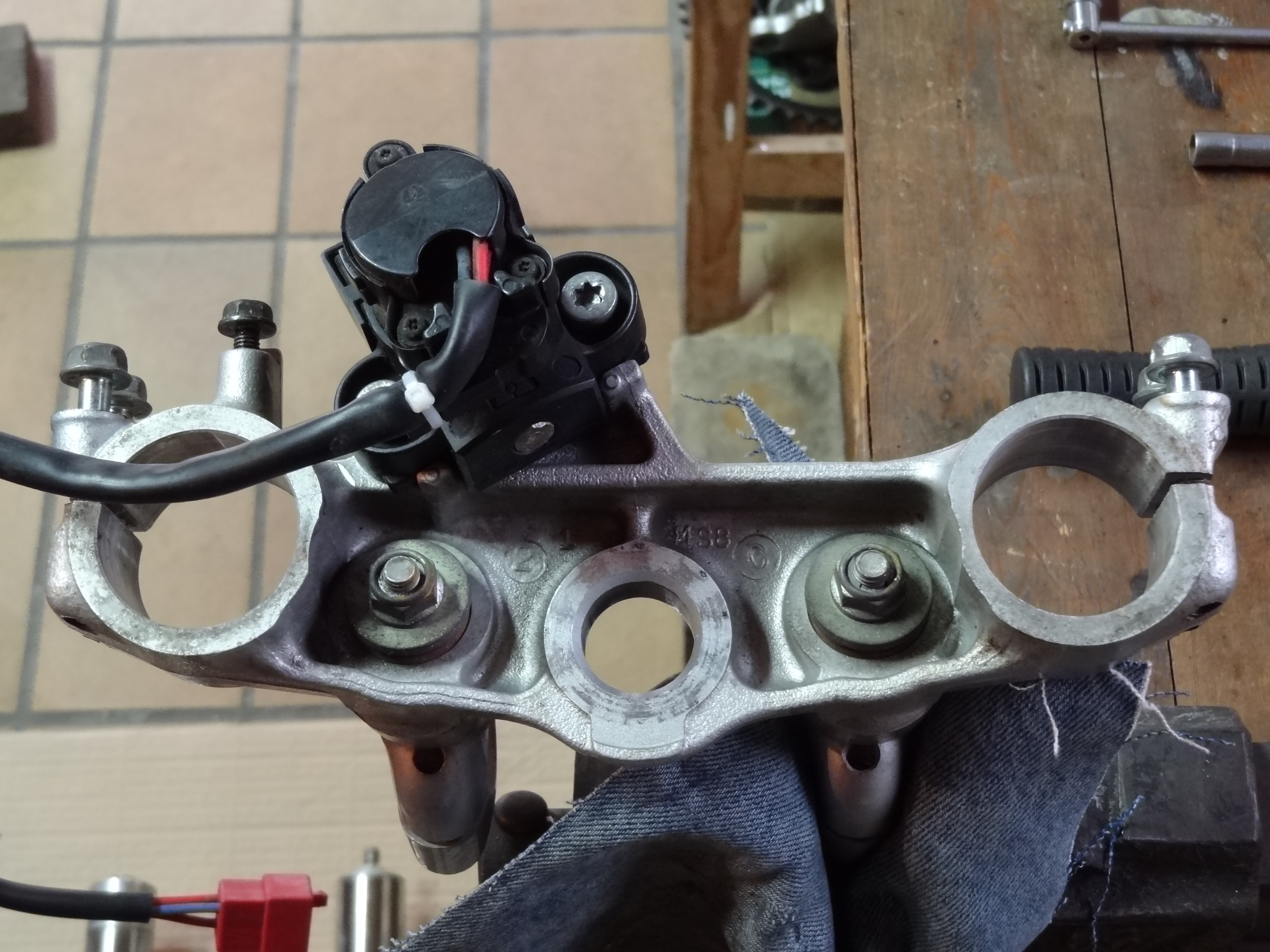

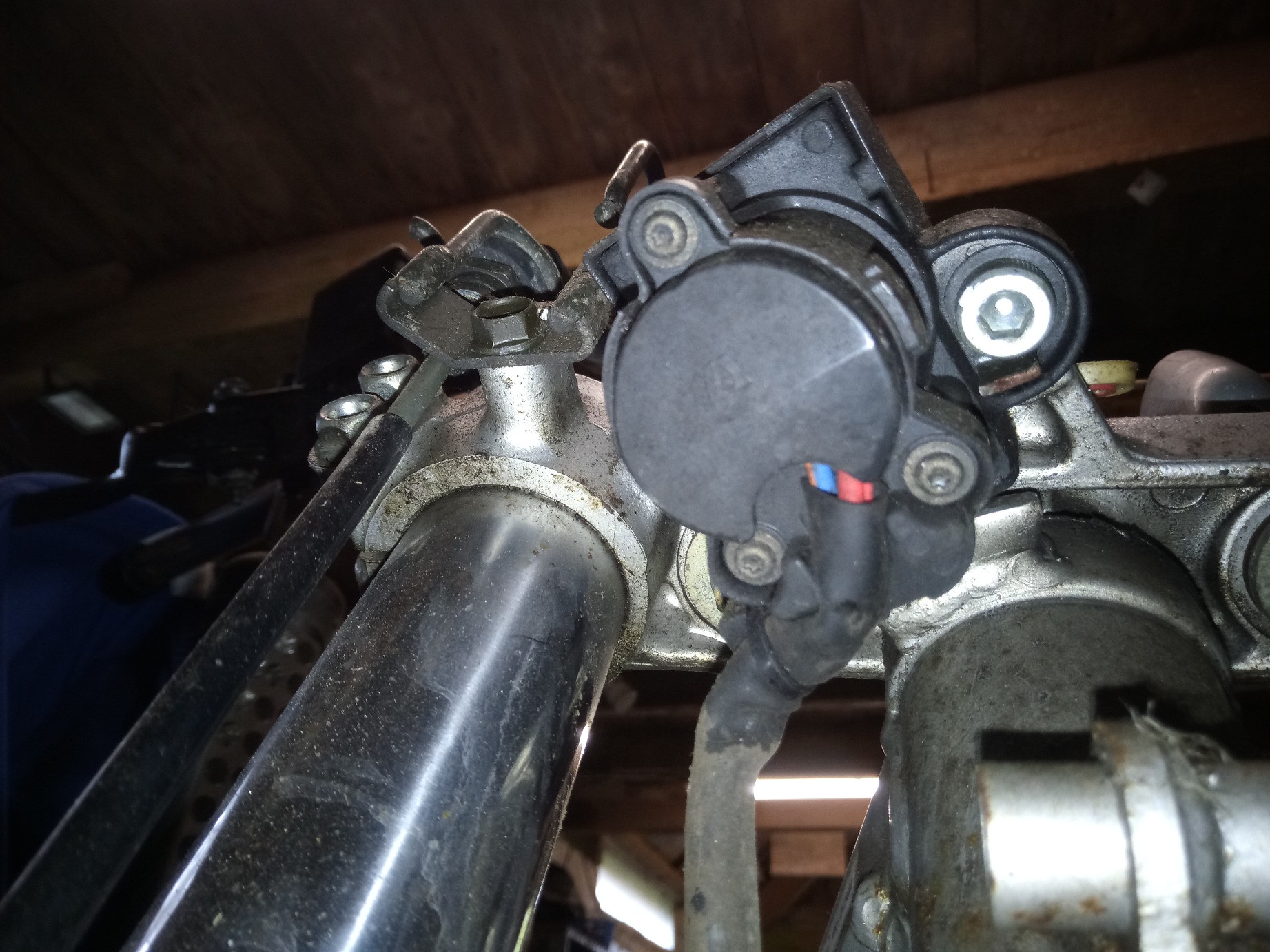

Avec ou sans vis , on a le choix
Un peu d'illustration sur les Neiman.
L'une de mes @t a du avoir des soucis de clés
Je pense que je vais laisser ça sur les Ts de fourches. Pas la peine de se compliquer la vie.
