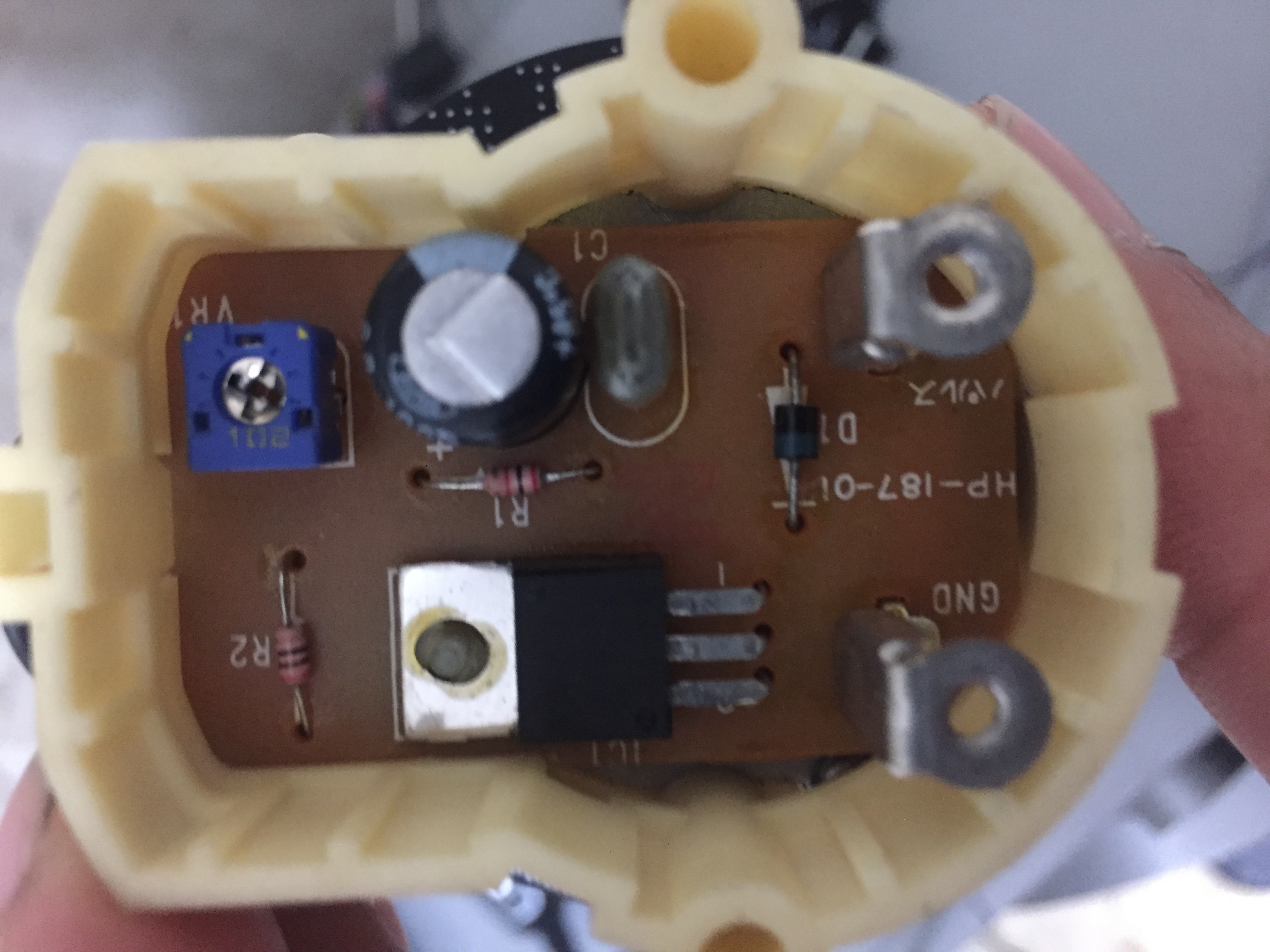

Voilà une photo après démontage je doit dessouder les composants afin de les tester
Re: Problème compte-tours RD07A
#17 Message par TiTi » 07 mai 2020, 22:44
Faudrait pouvoir essayer un autre compte-tour (même en adaptable) pour voir s'il est vraiment en cause.

Bizarre, c'est pas du tout la même version que sur le site italien §hein
#20 Message par TiTi » 08 mai 2020, 08:45
Ça doit dépendre des années.

Reda, y'aurait pas quelque part à l'extérieur du boitier, une autre résistance, comme celle en haut à droite sur la photo ci-dessus ?
R5 39 ohms 1Watt, tu peux pas la rater, elle est beaucoup plus grosse que les autres.

Sur le circuit il y’a pas de résistance.
Je pense il y’a différence suivant l’année parce qu’en j’ai vue des compte-tours 2 fils et 3 fils
#23 Message par TiTi » 08 mai 2020, 22:58
Tout juste. Les versions "TCI" n'ont pas le "+".

Tu peux me dire ce qui est écrit sur le composant référencé IC1 (boitier TO220)
Et une photo de l'autre face du circuit imprimé, si c'est possible.
