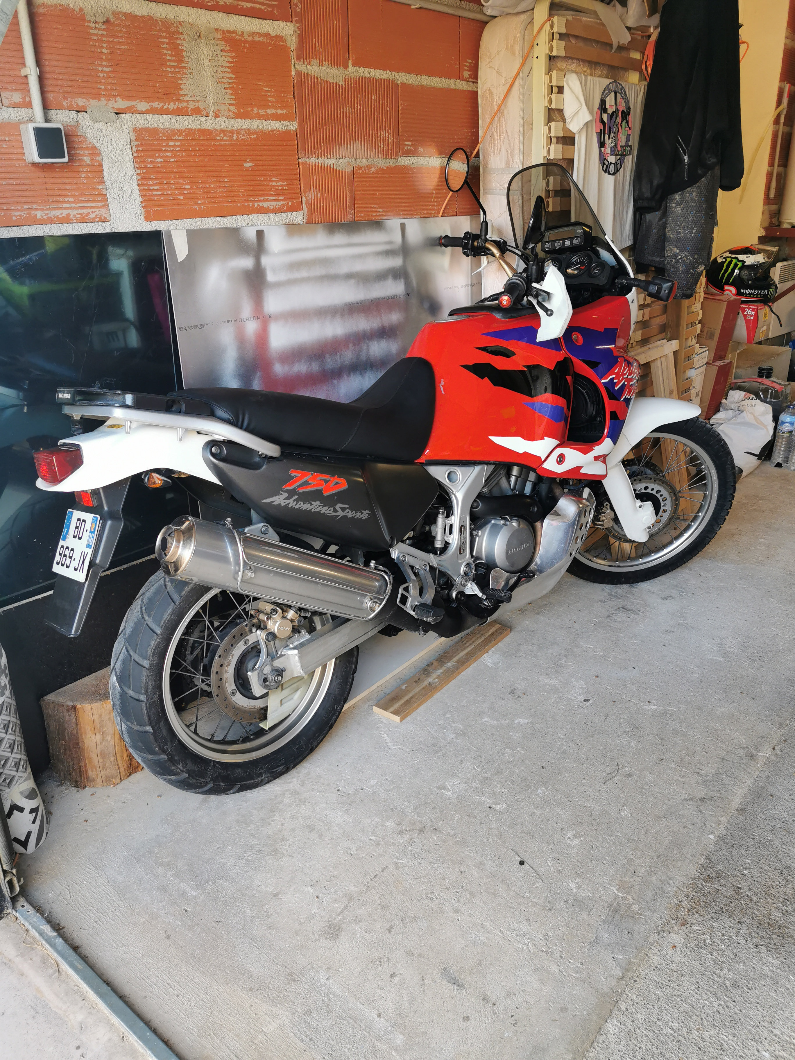

#8 Message par Jibe111 » 20 mai 2020, 19:12
deux petites photo pour dire ce que j ai fait
deja gros nettoyage , demontage sabot et un peux de belgom
peinture du porte bagage en gris
peinture du cache chaine noir mat
commande de mousse guidon renthal et de cligno avant origine
et aussi je vais remetre un bulle neuve fume noir je pense
après je suis vriament bleuffer par le comportement en virolo et fait meme pas la moitie en chevaux que mes autres moto mais ca donne la banane tout de meme
