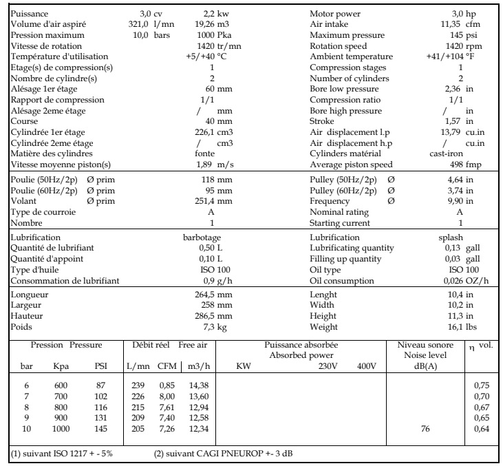

Mon pote me file son compresseur mais en bon maçon, aucun entretien, il ne sait pas le débit d'air réel,...
Contact à BelAir et en moins de 24h, j'ai la fiche technique:
notice 3BC100-200M (1).pdf
(819.73 Kio) Téléchargé 41 fois
Tableau BelAir.jpg (151.03 Kio) Vu 2649 fois
Vous pourrez voir sur les dernières pages le tableau qu'il faut rechercher avec les indications importantes pour un compresseur:
- Volume d'air aspirée: 321l/min
- Débit d'air réel à 7 bars: 226 L/min
- Débit d'air réel à 6 bars: 239 l/min
Ensuite, faut penser à acheter un filtre épurateur (une cinquantaine d'euros mini) ainsi qu'un lubrificateur qui enverra de l'huile sur tes outils pneumatiques.
Enfin bref, c'est un sujet super intéressant mais ma conclusion sera que pour une utilisation irrégulière de gros outils, vaut mieux acheter un petit compresseur pas trop cher pour la soufflette et gonfler les pneus, et rester sur de l'électrique pour le reste (ponceuse, clé à choc,...)

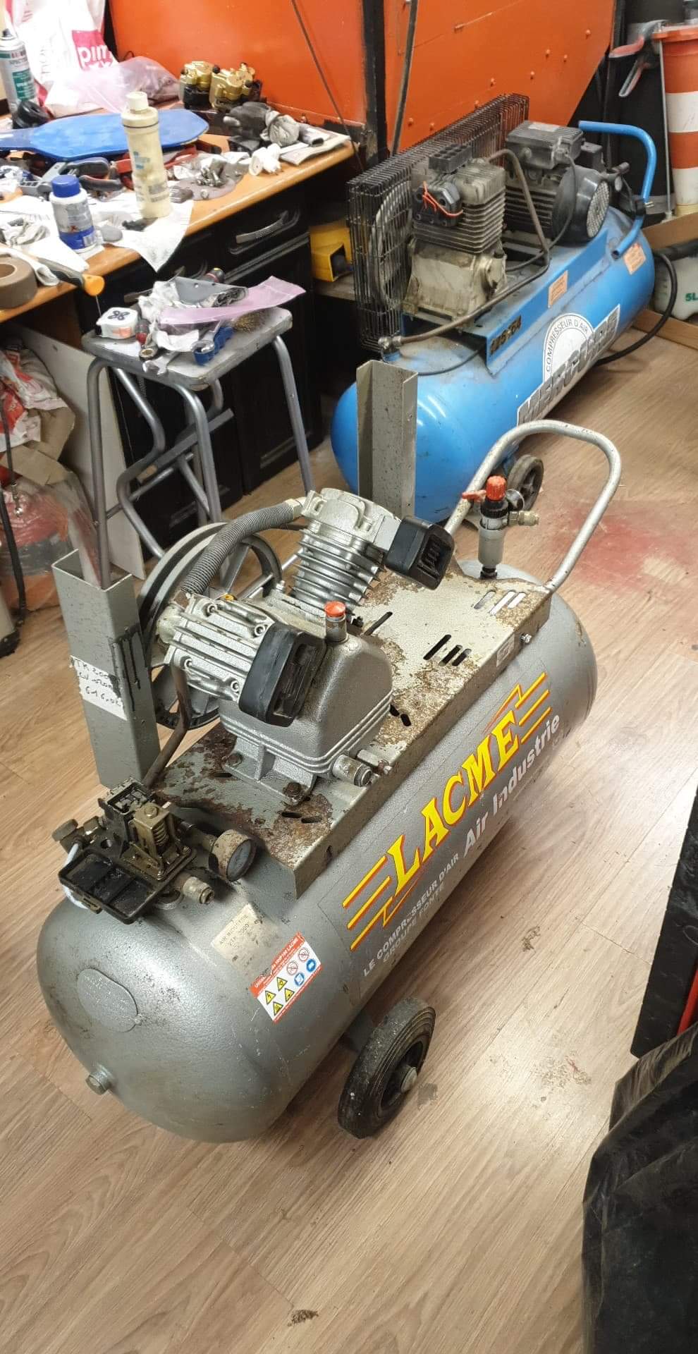

Javais un compresseur 100 l avec 2 cylindres mais pas très gros jai donc acheté cette un 2em compreseur avec un plus gros débit
