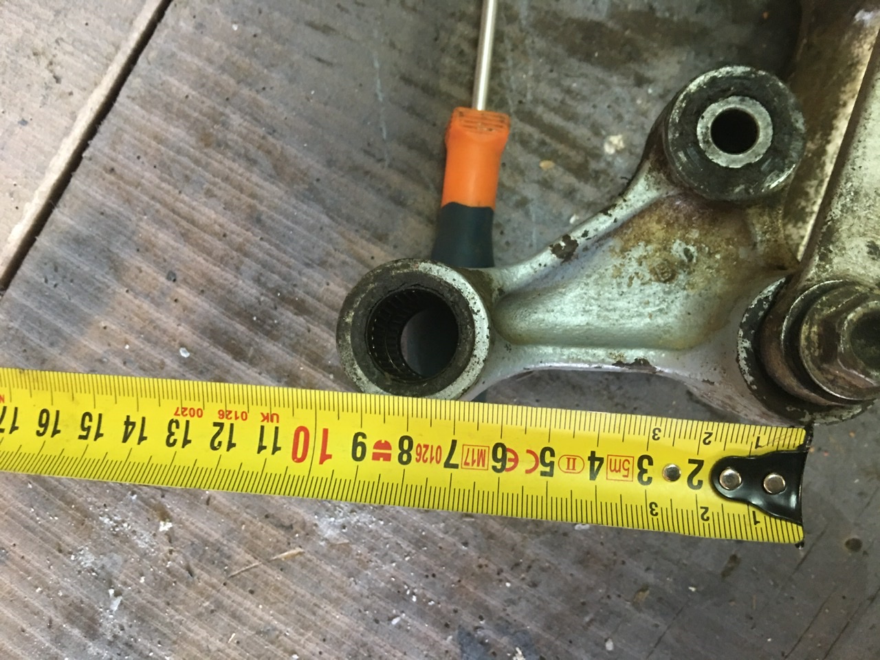

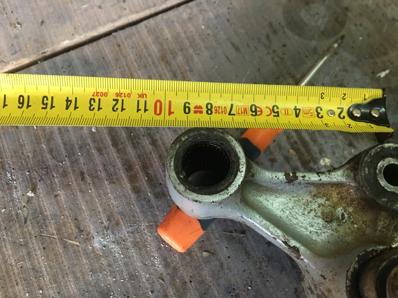

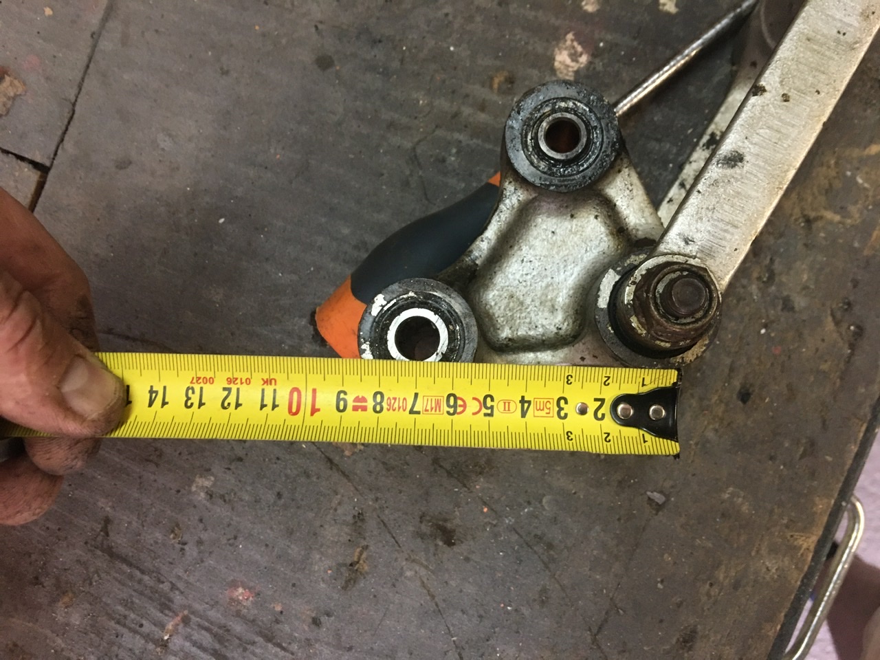

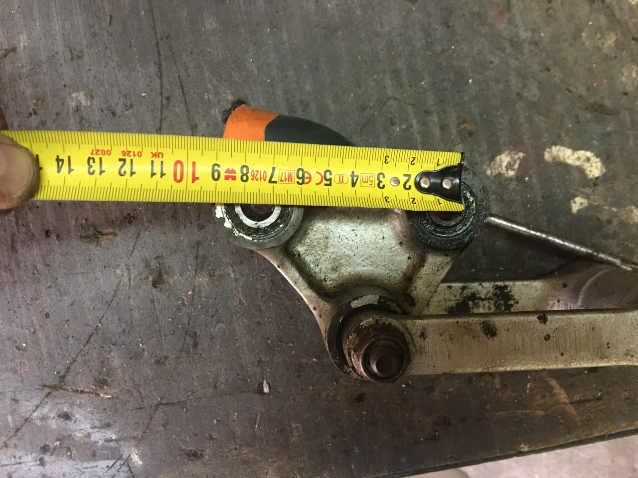

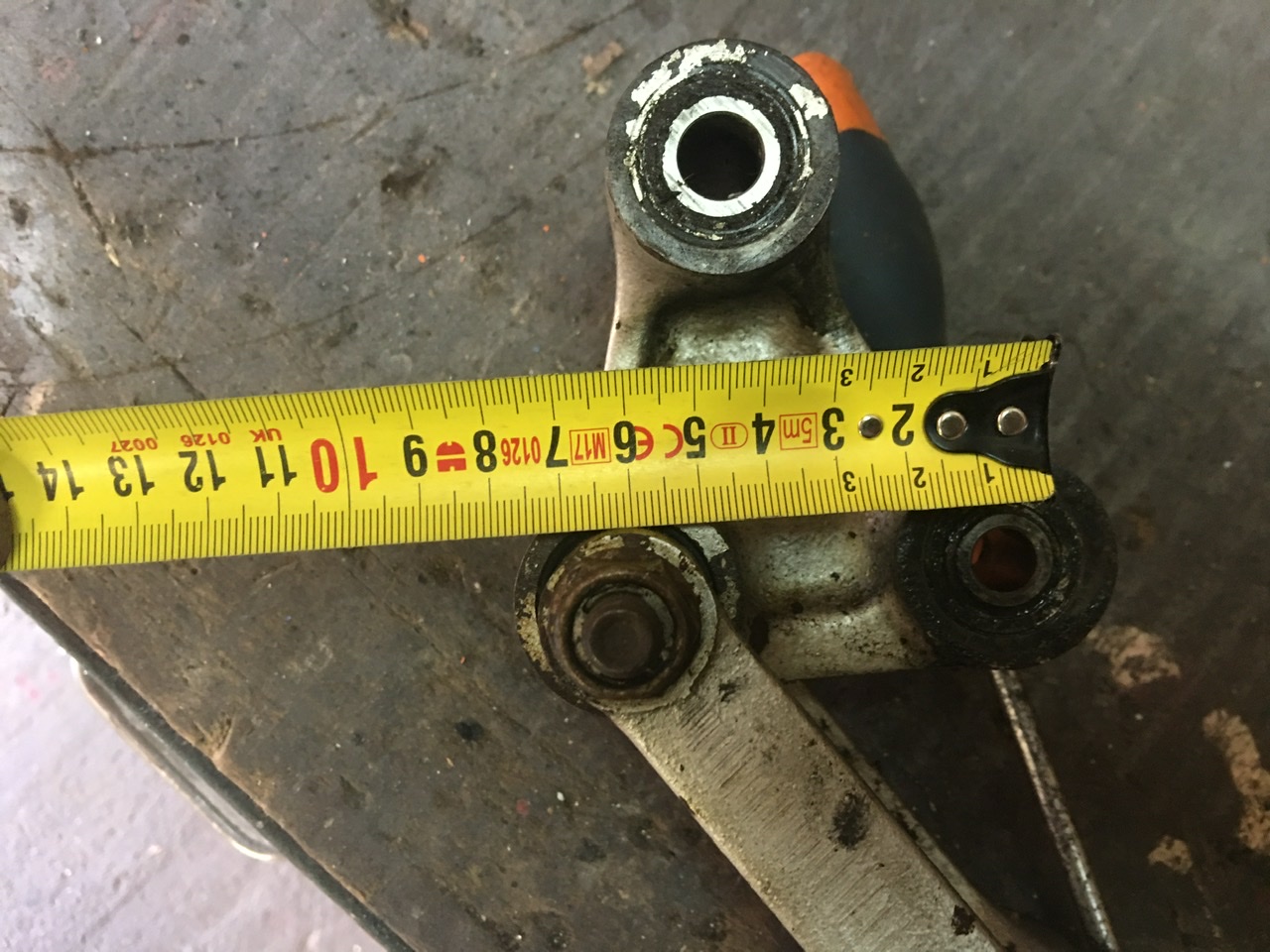

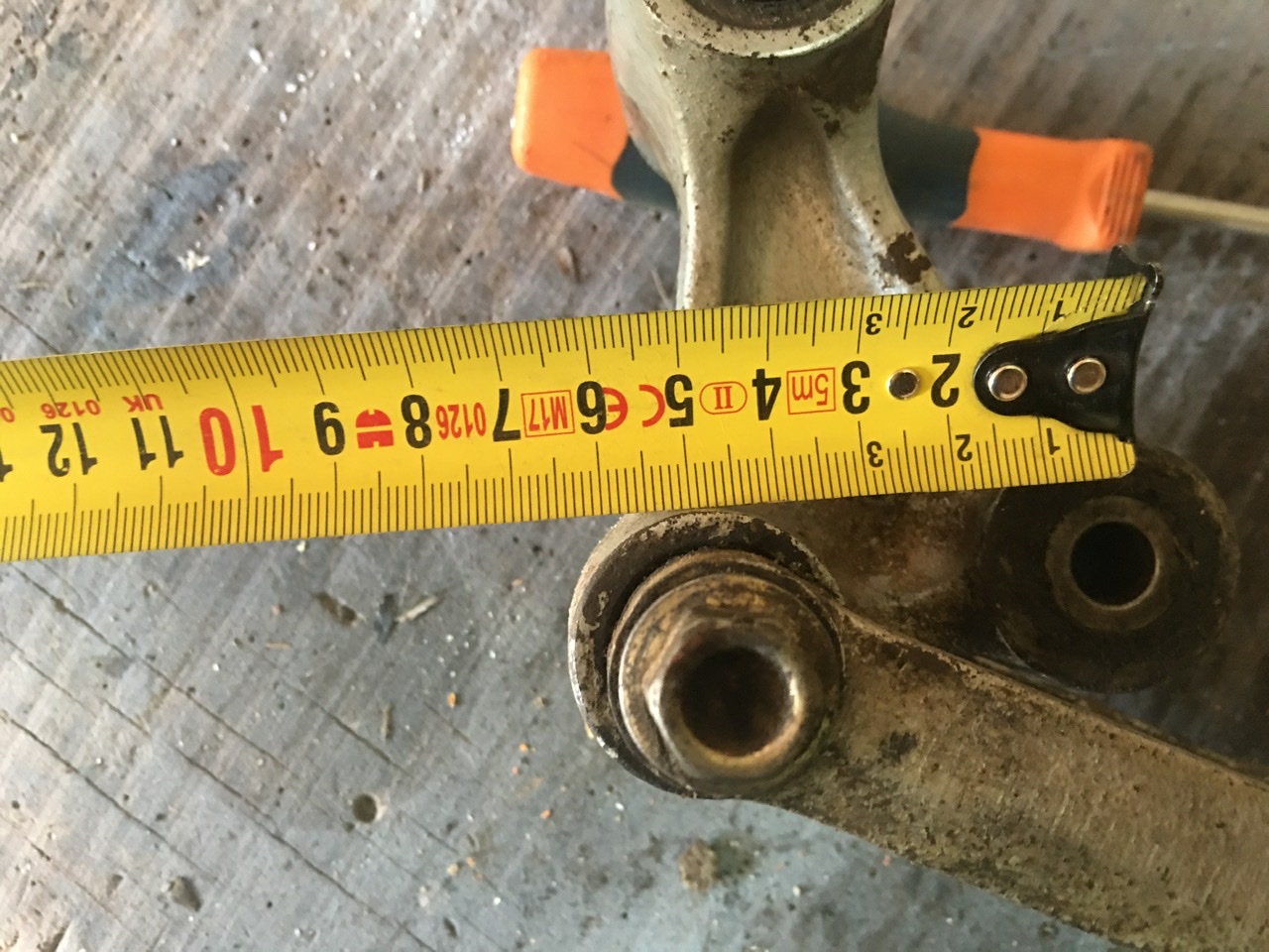

Basculeur RD04
75 mm
70 mm
60 mm
Re: Installation BO et fourche de RD03 sur t@ PD06
#61 Message par Guiguy56 » 08 juin 2020, 21:32
Basculeur RD07
85 mm
80 mm
50 mm

#62 Message par Marcopolo » 08 juin 2020, 21:41
Alors j'ai l'impression que j'ai un basculeur de RD04 et pas de RD03 :cry:
#63 Message par Guiguy56 » 08 juin 2020, 22:37
Marcopolo a écrit : 08 juin 2020, 21:41 Alors j'ai l'impression que j'ai un basculeur de RD04 et pas de RD03 :cry:
Regarde l’inscription qu’il y a dessus
