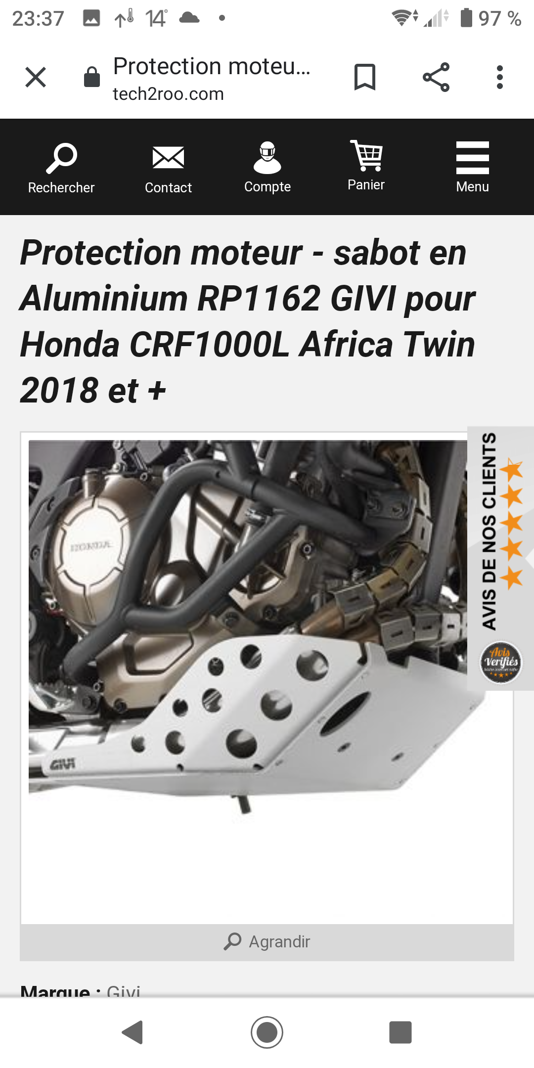

Maintenant la question qui me taraude c'est est-ce que je fais changer le cb bas hepco pour y mettre mon sabot d'adv sport.
Mais sans garantie que ce soit fait rapidement.
Ou bien je suis pragmatique et je m'arrange avec lui même si c'était pas mon plan initial et lui dis de monter un sabot givi qui semble aller avec hepco becker.
Sabot qui recouvre moins mais plus epais.

Re: Souci crasb bar hepco becker
J'ai eu le GIVI 4 ans; c'est un bon choix
quand tu vois (et entends )ce que ça prend, tu es content d'avoir quelque chose de sérieux
Drix_01
- Ligne droite
- Messages : 15
- Enregistré le : 19 mai 2020, 20:27
- Localisation : Bussy saint georges
Et ça protège correctement les collecteurs d'après ton expérience ? Car il monte pas bien haut.Zebulon a écrit : 13 juin 2020, 12:24 J'ai eu le GIVI 4 ans; c'est un bon choix
quand tu vois (et entends )ce que ça prend, tu es content d'avoir quelque chose de sérieux![]()
- Zebulon
- Messages : 11403
- A remercié : 41 fois
- A été remercié : 157 fois
- Âge : 66
comme tu peux voir les gros impacts sont assez bas; après, je roule pas comme un cabourd ...
J'avais laissé la protection/dissipateur dessous (comme sur la photo Givi)
