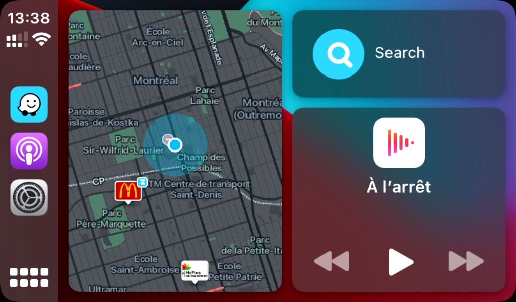

Affichage des itinéraires et bien plus sur Waze maintenant au travers de CarPlay §super

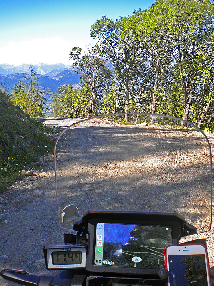

j'étais très enthousiaste à l'arrivé du carplay sur la moto, mais j'ai très vite déchanté quand j'ai vu qu'il fallait laisser le mobile connecté à coté de l'écran !
du coup j'ai pris un mobile ip68 (étanche) assez grand et un support.
je peux avoir maintenant 2 écrans identiques... mais au final, ça ne me sert à rien !
j'ai donc le gps en haut et le tableau de bord en bas
ça me distrait dans les longs voyage
§sors
