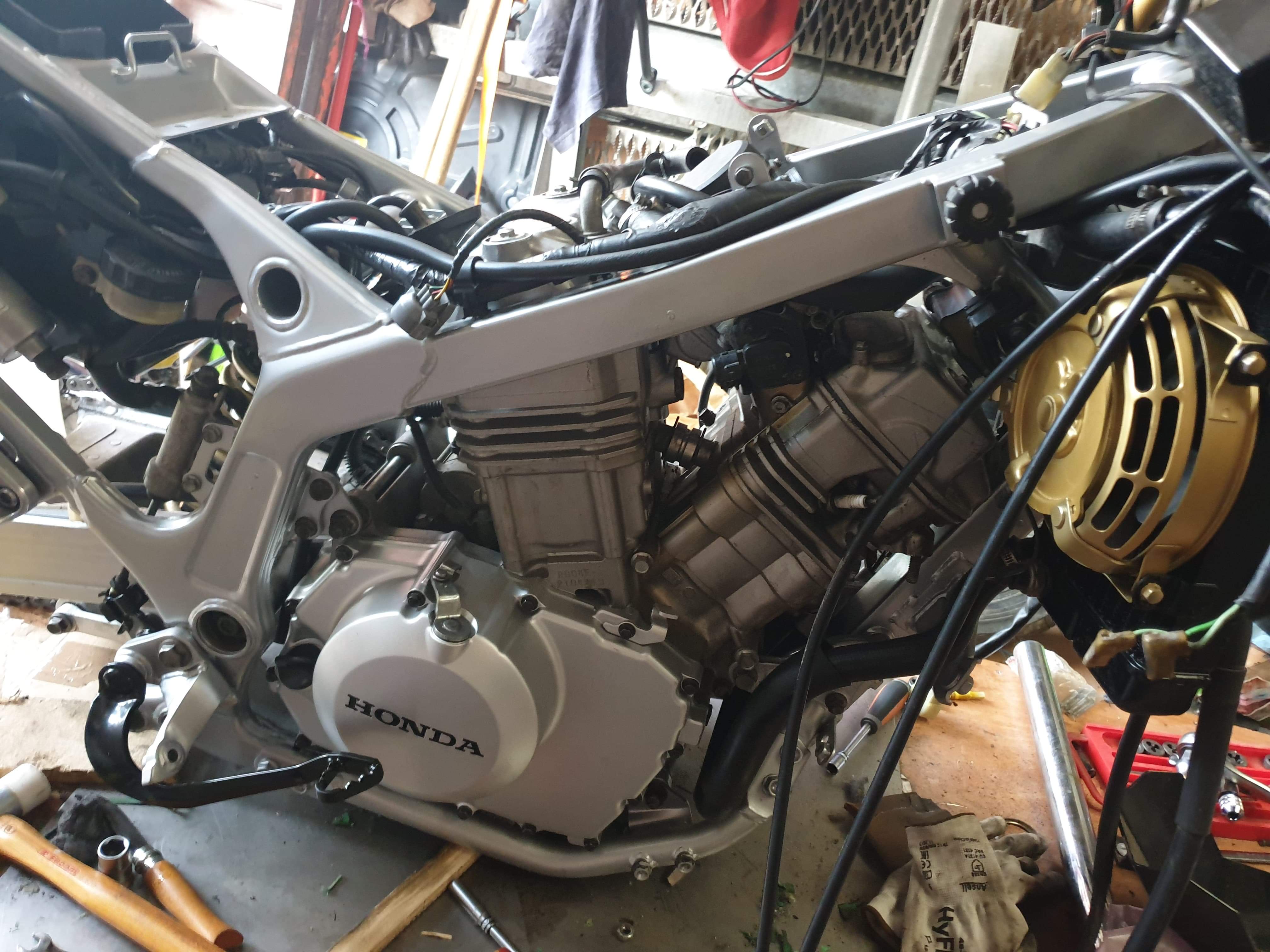

#288 Message par Clem1250 » 11 août 2020, 09:28
Encore quelques h de passer
Fouche en place bien évidemment je me suis fait ni.... sur la passage du tuyau de frein ><
Elle et enfin poser sur sa roue avant
Elle me paraît beaucoup plus haute d un coup lol
Les 4 bougies sont changées grâce à loutil de la transalp
Petit souci sur les vis plastique du câble de starter même imprimé en abs sa casse une fois visé donc à voir ...
Sinon dans l'ensemble je pense pouvoir bientôt démarrer
Jai eu une grosse frayeur sur la pièce qui tien les 2 tuyau du radiateur d'huile plus moyen de la trouver dans tout les sac (sa ma permis de bien ranger l'atelier ) et en fait elle était encore monté sur le moteur d'origine ><

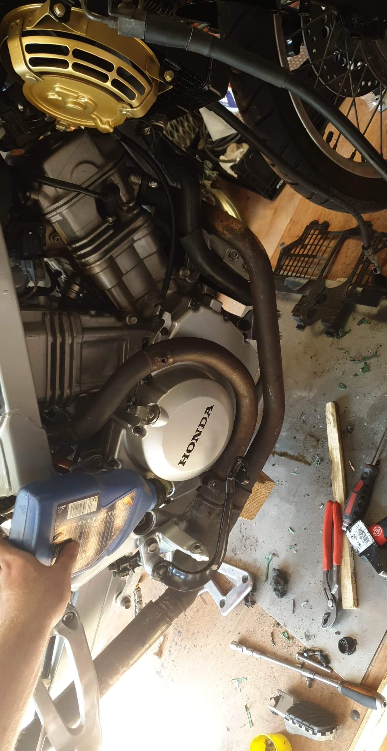

#293 Message par Clem1250 » 14 août 2020, 09:42
Bon il y a de leau de l'huile et échappement remonter provisoirement pour le test
1et coup de clé les phares s'allume déjà une bonne nouvelle ^^
Bon on appui sur le bouton
3 min à faire tourner tranquillement Sans les bobine pour mettre un peu d'huile partout
Allez vite on rebrancher et on test ^^
Bonne compression les vitesses passe déjà une bonne nouvelle
Mais pas réussi à démarrer ;(
Je vérifie si j'ai de l l'étincelle ;( bon prochaine étape multimètre et vérif de tout les fusibles et tout les sécurité
Suite au prochain épisode ^^

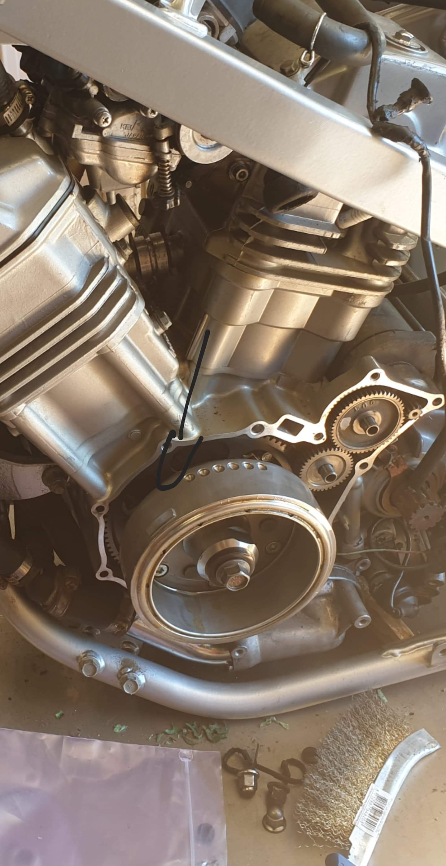

#296 Message par Clem1250 » 19 août 2020, 13:28
Bon je pense avoir trouver le soucis
En regardant sur le photo sa me confirme que ça viendrai peut-être de la
J'ai changer le moteur complètement et je regarde le volant moteur n'est pas la même le moteur dans le cadre a 1 bosse assez longue 1 cm
Le moteur par terre en a 5 6 de 05 MM je pense que je n'ai pas de étincelle car le capteur ne trouve pas le pmh

#300 Message par Brunoma18 » 20 août 2020, 13:24
Clem1250 a écrit : 19 août 2020, 13:28 Bon je pense avoir trouver le soucis
Le rotor en photo (n°1) sur le moteur qui est dans le cadre ,c'est un 04/07 (deux CDI)
L'autre rotor avec plusieurs carrés correspond à un RD07a (TCI )
Il faut intervertir les rotors et changer le capteur ;)
