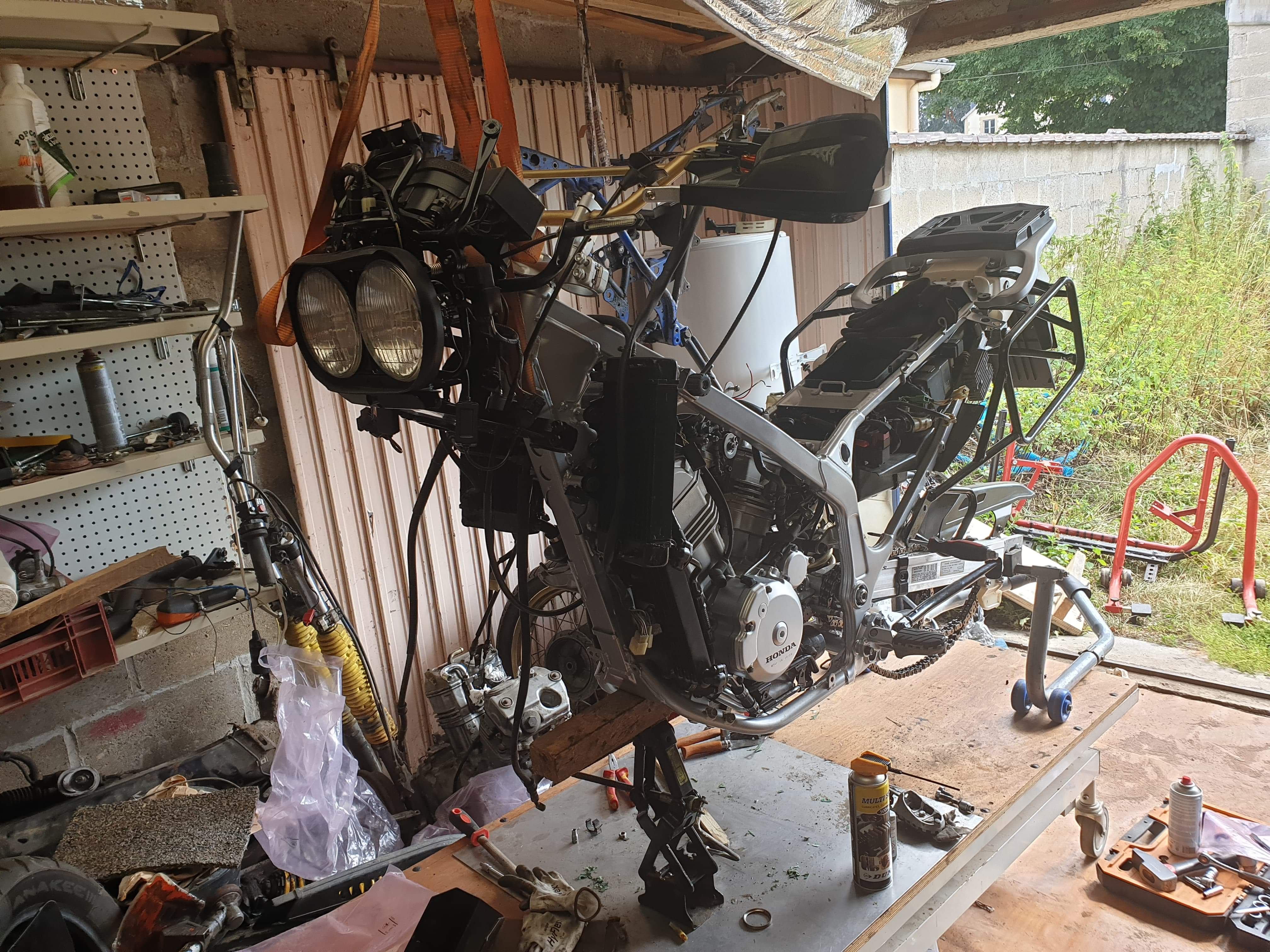

#291 Message par TiTi » 11 août 2020, 14:19
Ta bécane joue les équilibristes quand même :shock:
Sur ma table j'ai 2 sangles à cliquet à demeure...
Clem1250
Messages : 204
Département : 08 Ardennes
Localisation : charleville
#292 Message par Clem1250 » 11 août 2020, 16:55
TiTi a écrit : 11 août 2020, 14:19 Ta bécane joue les équilibristes quand même :shock:
Oui je pense que ses plus sages en effet c'était prévu au début que j'ai fait la table mais comme elle ne monte et en descend pas pour l'instant c vrai que je n'en ai pas encore mise ^^ mais oui il faut vraiment que je soude des attaches :)
