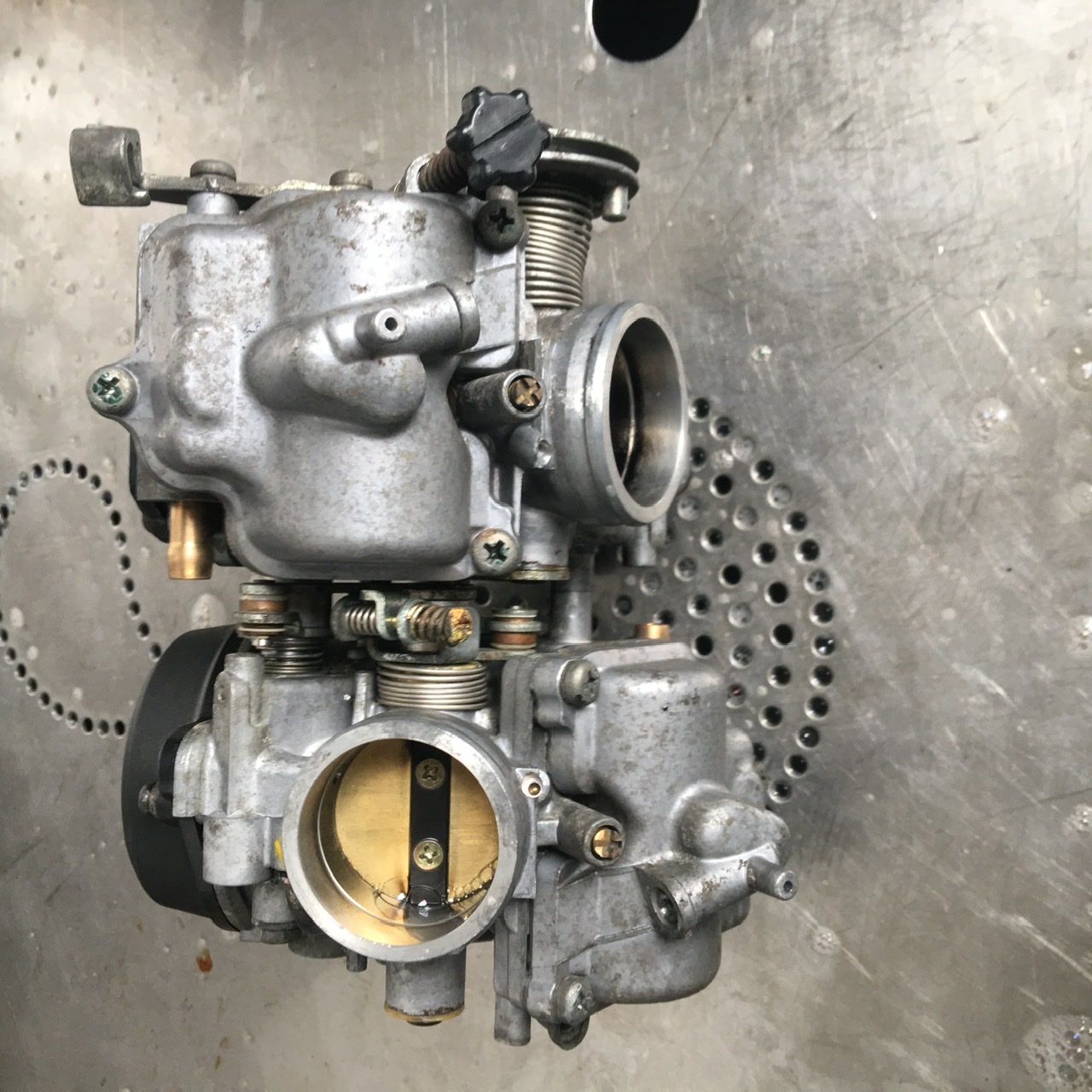

Allez, début du nettoyage des pièces, je commande par le carburateur §vert
Premier nettoyage pour dégrossir
Maintenant, démontage
Première chose, dépose des vis de richesse et comme pressenti, une n’est pas venu :cry:
Alors, je perce à 2,5mm
Tourne vis Torx, un coup de marteau pour l’enfoncer
Je force légèrement, serrage/desserrage, serrage/desserrage, serrage/desserrage ....
Ça commence à bouger §huhu
C’est bon, elle est sortie §youhou
Maintenant que le plus chi.. est fait, dépose des cuves.
L’intérieur est relativement propre.
A suivre...

Les membranes sont nickels et rien vu de spécial, ils sont biens conservés :D
Surtout bien faire attention à tous les petits joints qui traîne
Ça change déjà de gueule :mrgreen:
Et je fini par le soufflage de tous les orifices §cule
Demain ou Vendredi, remontage.

Je continue le remontage des carbu
Ça, se n’ai pas du sable de Bretagne §non :D
Mais comment est-il arrivé a cet endroit §hein , au démontage, les vis n’étaient pas serrées, c’est peut-être la raison.
On remonte les gicleur, le flotteur, rien de compliqué.
J’ai remonté la vis de richesse HS le temps d’en trouver une nouvelle.
Un peut de graisse sur les vis ne fait pas de mal :D
Les voilà remontés
Voilà, je les protège en attendant de pouvoir les remonter.
A suivre ...
