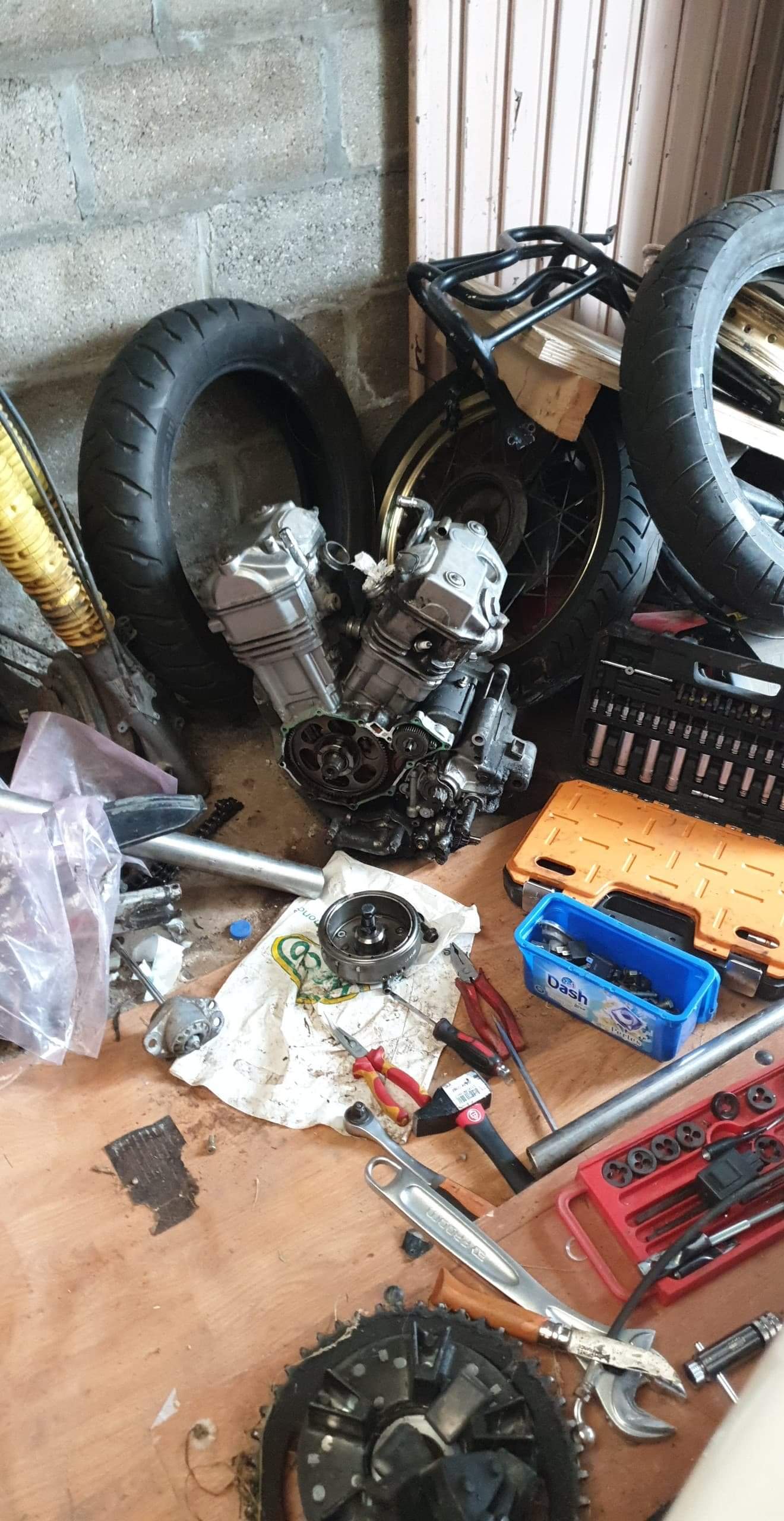

Bon j'ai réussi sans démonter l'autre coter en le tenant avec une clé a molettes et 2 barre
Par contre sa surprend quand il saute avec l'arrache :shock:
Voilà les 2 code moteur dsl pour le 1er je l'ai pris vite fait et il était pas très propre
Voilà également le capteur je vais essayer dans mes photo mais il me semble que sais bien celui d'origine car je n'ai pas du l'avoir avec le moteur
J'espère referme demain juste le couple de serrage a vérifier et le capteur comme sa je ne démonté plus après enfin j'espère §suicide
Allez bisous merci pour tout les info en tout cas sa ma bien aidé

Voilà le moteur d'origine
#313 Message par TiTi » 21 août 2020, 20:59
Donc tu avais bien un 96 et tu as mis un 91 (RD04) alors :D
