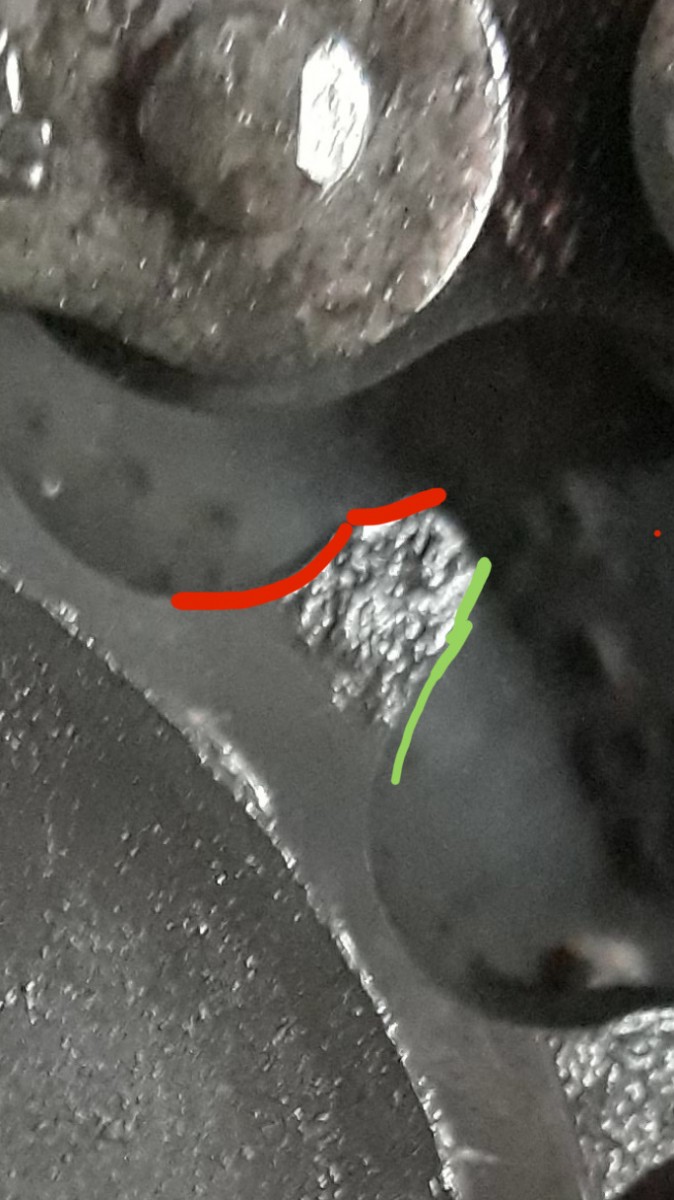

Je viens de voir tes photos, ton pignon et ta couronne sont loin d'être mortes... pour pas dire presque neuf §hein
La chaîne pour le coup si tu as des points durs,il vaut mieux la changer vu ce que ça coûte !
Ton roulement de roue arrière ne serait pas mort ?

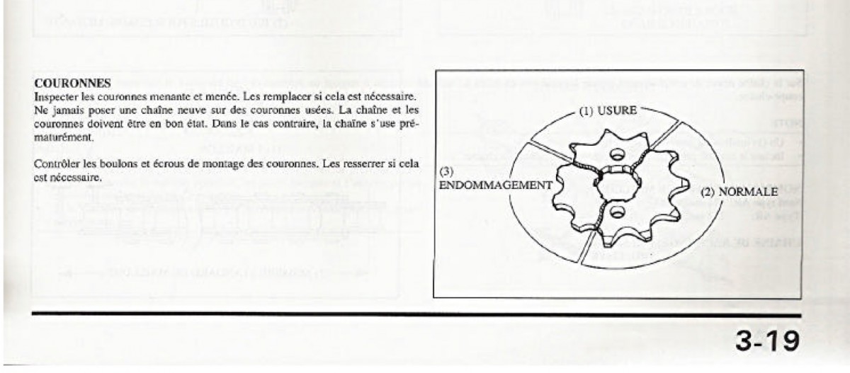

Extrait du manuel d'atelier :

Sprayz a écrit : 22 sept. 2020, 08:52 Je viens de voir tes photos, ton pignon et ta couronne sont loin d'être mortes... pour pas dire presque neuf §hein
Le pignon de sortie de boîte est bien usé, les dents sont creusées au niveau de l’appui de la chaîne sur le pignon.
J’ai eu le cas sur ma RD04, que j’ai mis quelques temps à trouver. La petite arrête bloque la sortie de chaîne du pignon et peut créer ce bruit.
Mais tu as raison sur le roulement, de roue ou de couronne, ça peut également venir de là.
