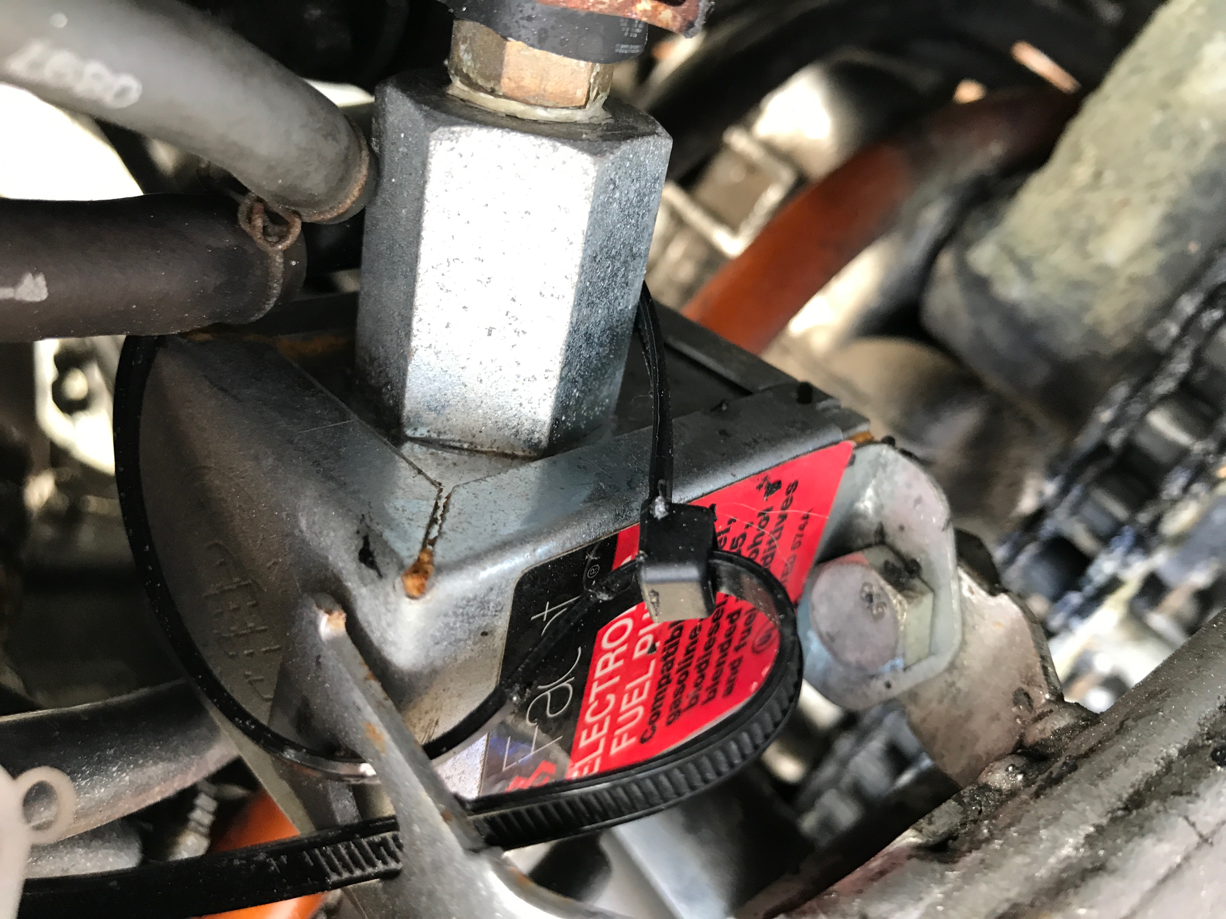

- fixation correct de la Facet (les "colsons", j'ai un peu du mal)

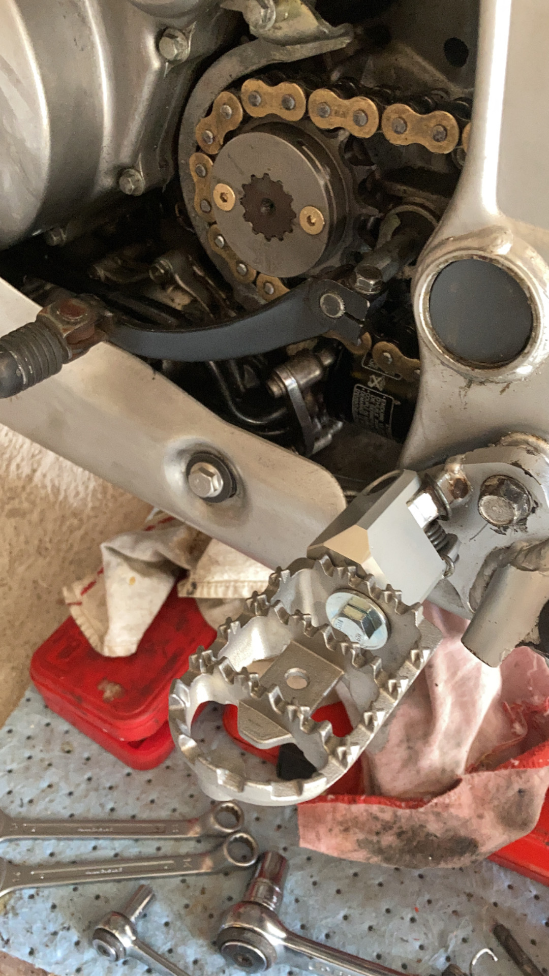

- je n'aime pas le cache pignon en plastique, si vous avez des idées pour un nettoyage régulier sans démontage?

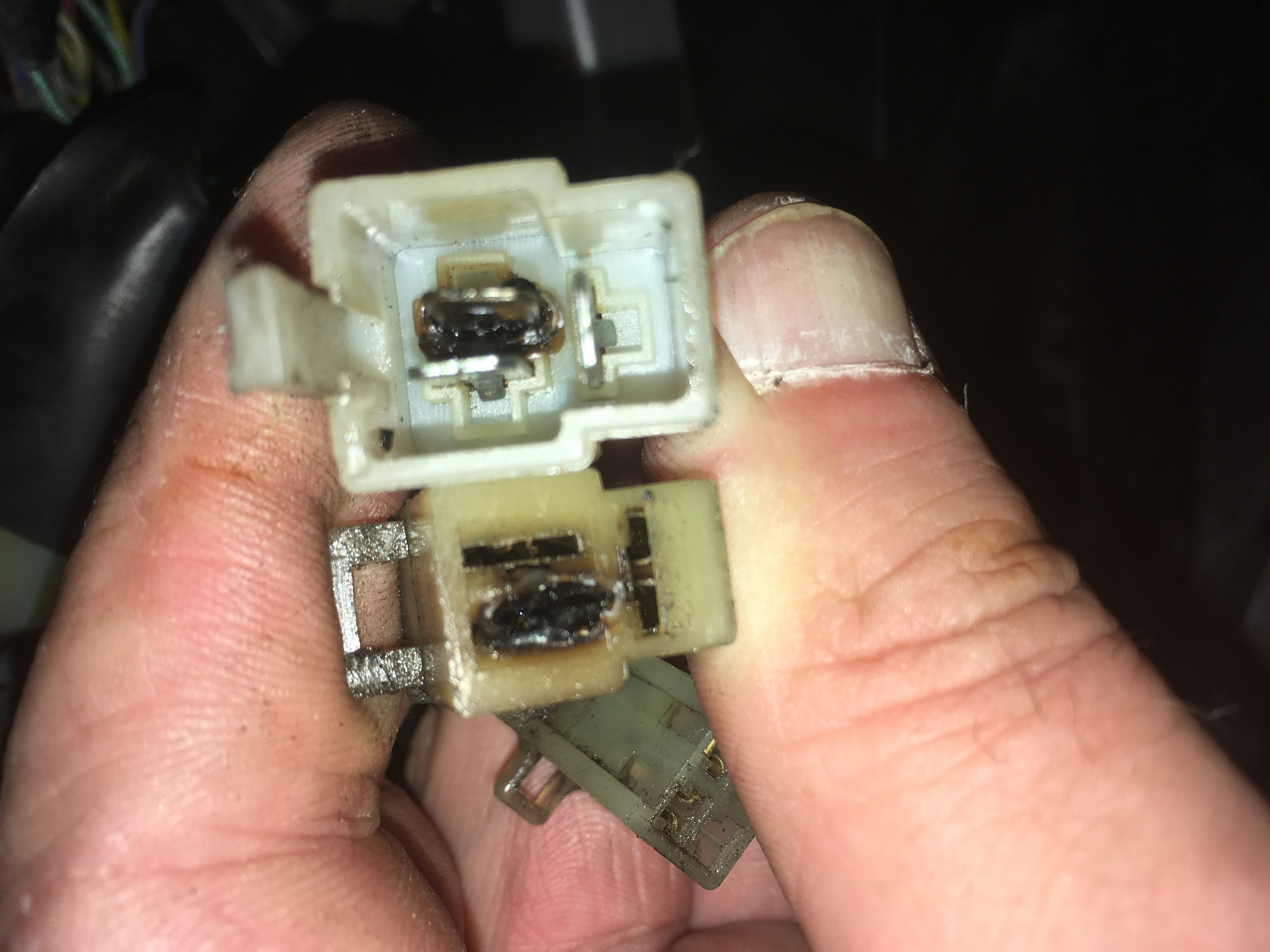

- soudure des câbles du CDI (cf photo §siffle ) avez vous tous soudé ou mis une prise trois fils de meilleure qualité?
Je suppose que tu veux parler du connecteur 3 fils jaunes du régulateur (côté alternateur) ;)
Pour ma part j'ai vissé via un "domino" de qualité.

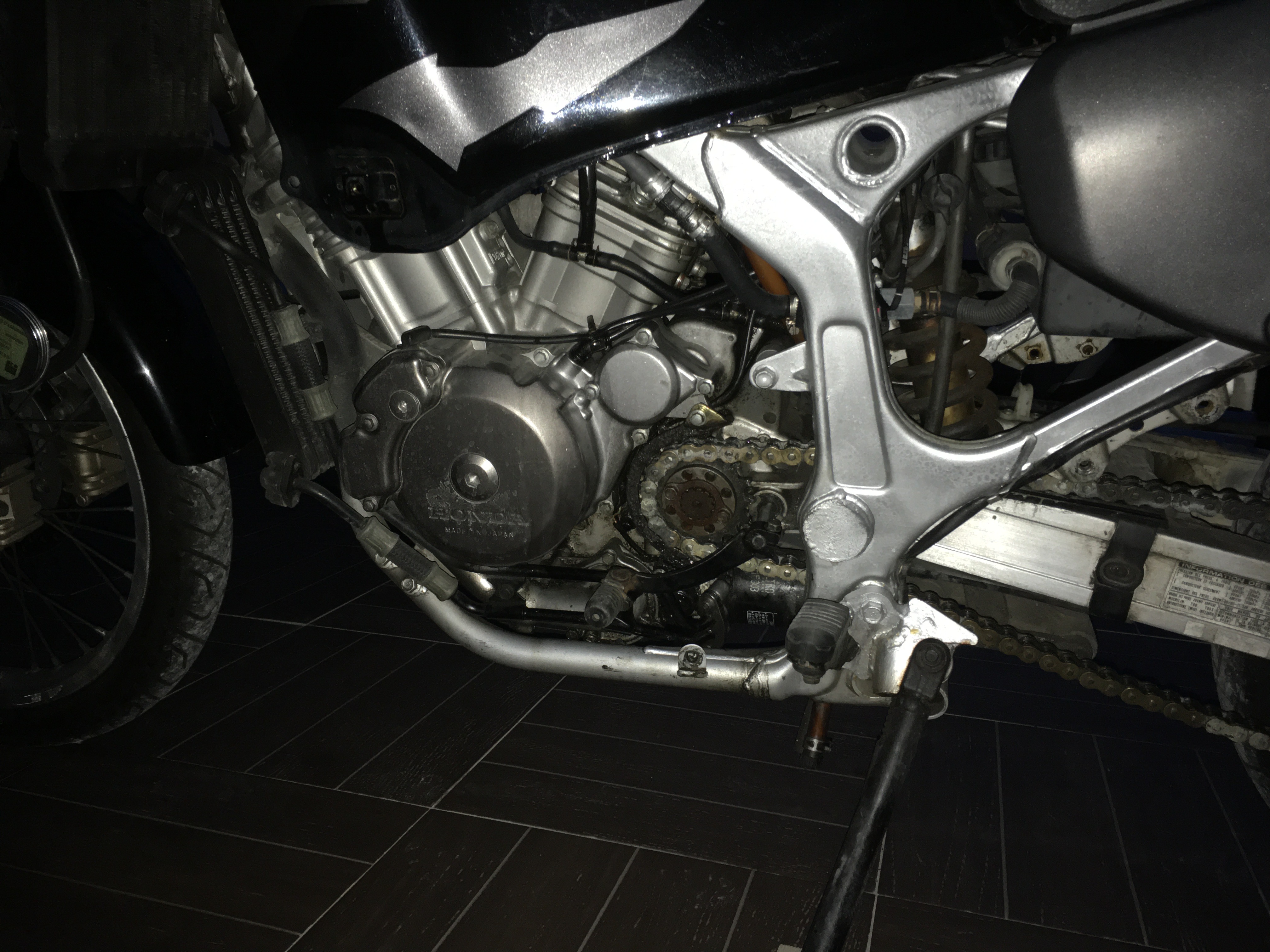

Il faut le découper proprement. Mais il n'y est pas sur ta photo §hein
En plus si tu montes un KKbike, ça aura de la gueule.
Salut, oui c'est la photo qui est dans mon poste: la prise cdi - regul je crois et trois gros fils jaunes. il a déjà été changé deux fois! 2016 et 2017!!C'est à cause de la prise ou bien? un surtension? D'origine, est ce que les deux phares sont jumelé (un fait code et les deux font phare) un truc dans le genre? Elle n'a pas d'alarme, ouf.
Pour le pignon, oui, en attendant un spécial Fr, j'ai oublié ton pseudo "Stetfer"? c'est ça je crois. D'ici, là y a le temps. Avant de tout acheter et tout recevoir. Suis pas pressé.
J'ai le cache d'origine mais j'ai pas voulu le remonter après l'achat qui a été condition par le visuel de l'asb. Et puis j'ai vu un membre qui l'avait découpé, c'est toi? Je voyais plus un truc de ce genre: en noir :oops:

Les 3 fils jaunes c'est alternateur <> régulateur. Ça chauffe et ça crame à cause du connecteur, surfaces de contact trop faibles. Principale source de "décès" des régulateurs.

Wagabouz a écrit : 06 mai 2020, 23:56 la prise alternateur -> regul je crois et trois gros fils jaunes. il a déjà été changé deux fois! 2016 et 2017!!C'est à cause de la prise ou bien? un surtension? D'origine, est ce que les deux phares sont jumelé (un fait code et les deux font phare) un truc dans le genre? Elle n'a pas d'alarme, ouf.
Sur les RD07A, les 2 codes sont jumelées d'origine en France.
Pour le connecteur alternateur -> régulateur (le fameux 3 fils jaunes), il faut supprimer le connecteur et soit faire une épissure correcte, soit mettre une barrette de raccordement (éviter le domino électrique sauf pour un dépannage).
Penser à supprimer les parties de fils qui ont trop chauffé. Le cuivre est devenu mauvais conducteur dans cette zone. On le voit car il est devenu difficilement étamable, et il a changé de couleur.

Ok merci, je vais ressortir mon beau fer à souder et ma gaine thermo👌

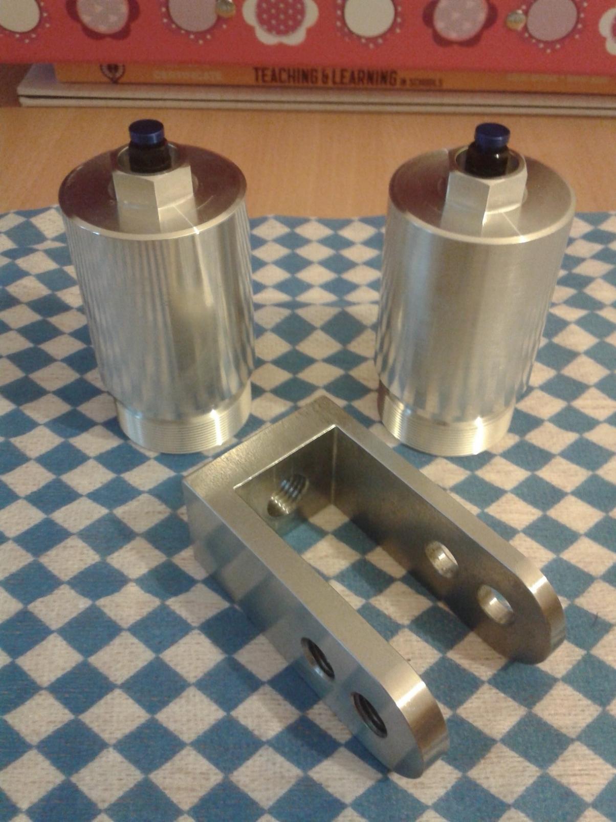

Sinon, j’attendais un lève moto aujourd’hui pour lever la belle et bien non, c’est juste un premier morceau: le beau pignon Kk😍

Tu pourras faire une photo avec les 2 demi-lunes, c'est quand même bien pensé et usiné.

Voilà , je peux communiquer des côtes éventuellement ...
§chinois
Messages : 7405
Re: Révision RD07a 1998
#11 Message par Marcopolo » 07 mai 2020, 19:49
Des photos sans cotes suffisent, merci ;)

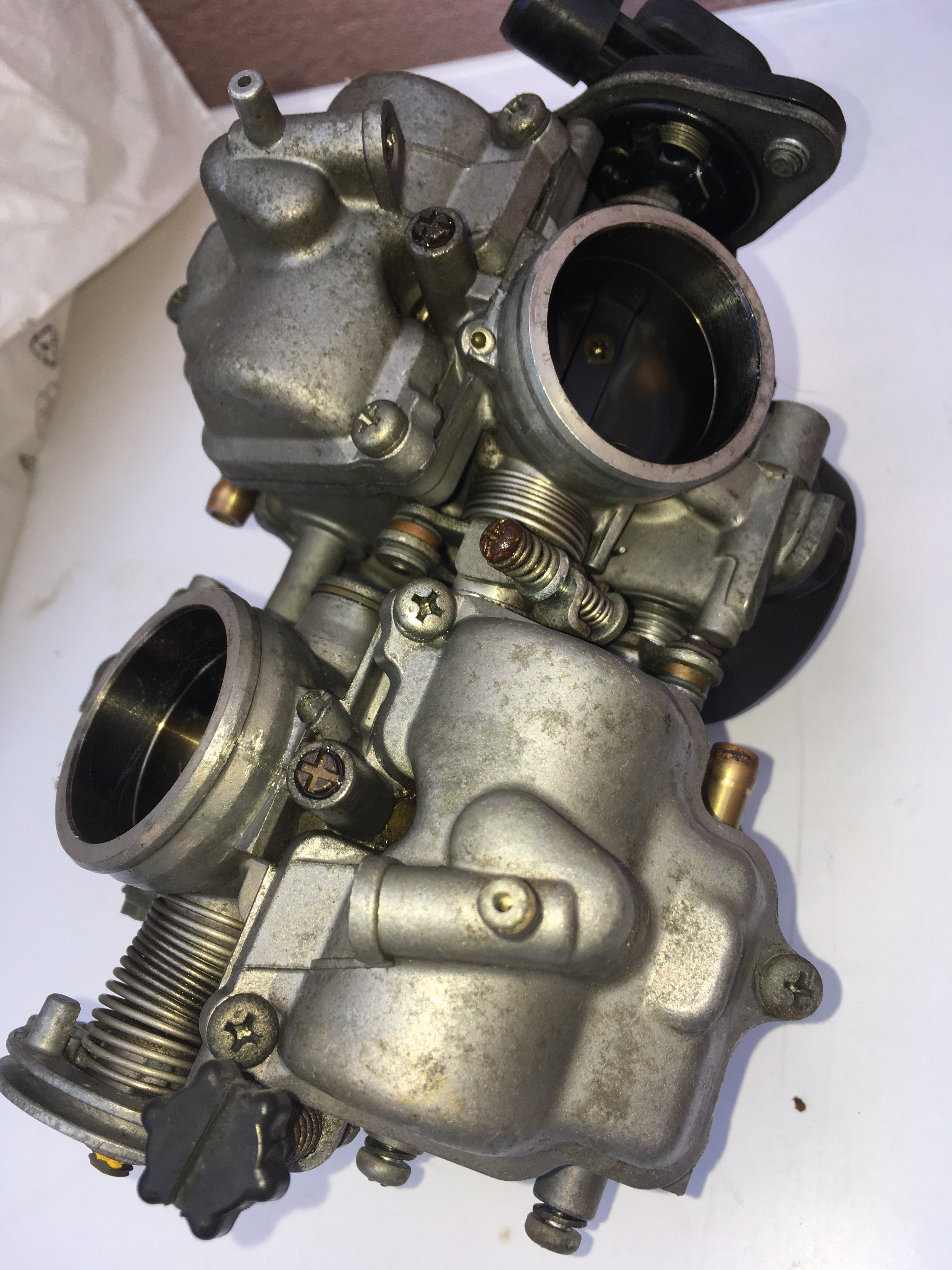

#14 Message par Wagabouz » 18 mai 2020, 21:41
TiTi a écrit : 12 mai 2020, 22:16 Et surtout fais plein de photos au fur et à mesure du démontage... C'est utile au remontage §kna

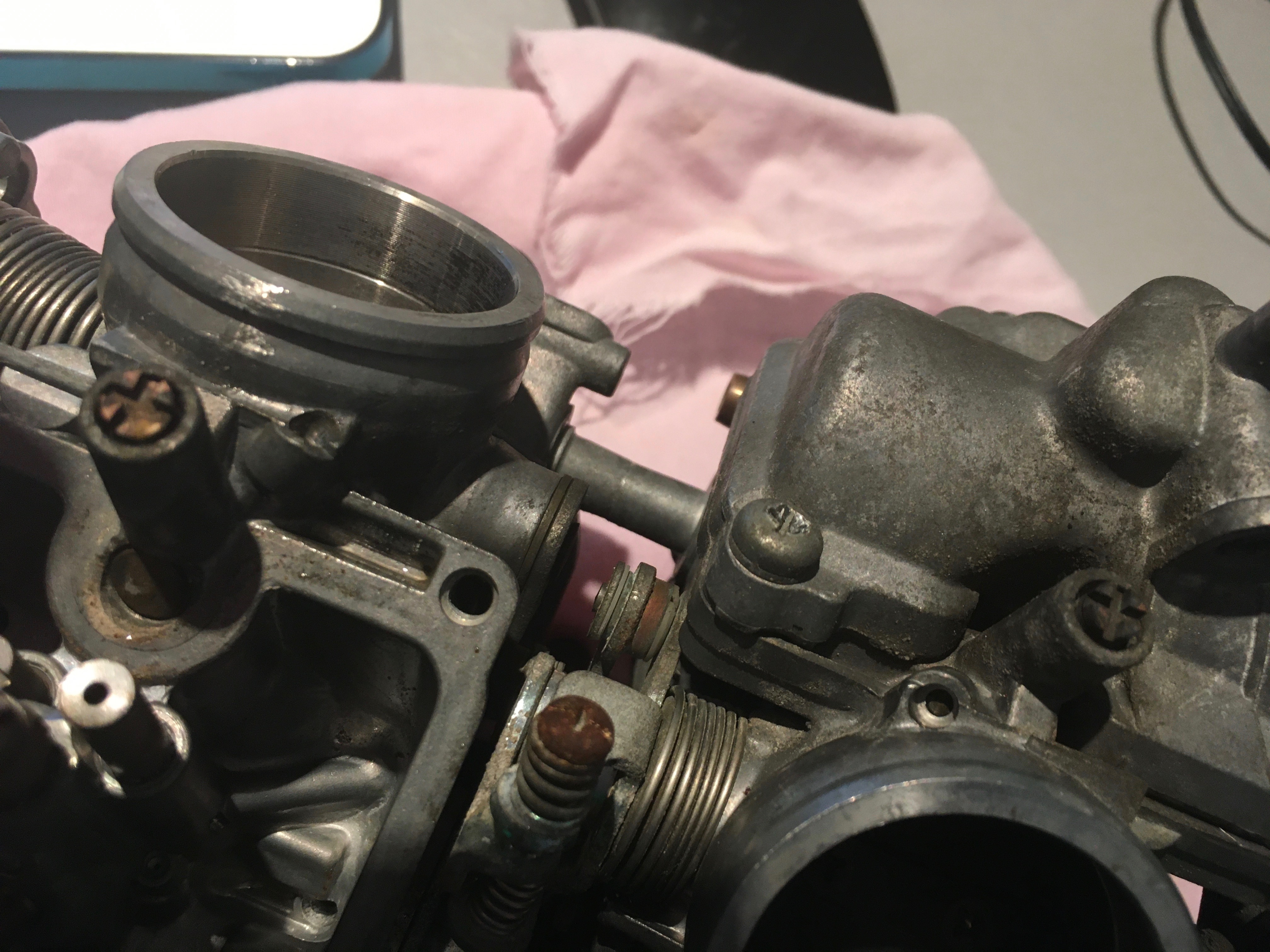

J'en fait... Et justement en voilà deux:
L'aiguille est un peu marquée ...
J'ai tenté un démontage de la vis de richesse :cry: elles étaient nickel... J'en ai retiré un bout §heu §help
Vous avez une solution pacifique?

#16 Message par TiTi » 18 mai 2020, 23:17
Les vis sont un peu collées parfois !
Pour les pièces au détail chez Kristen : https://www.pieces-moto-kristen.fr/

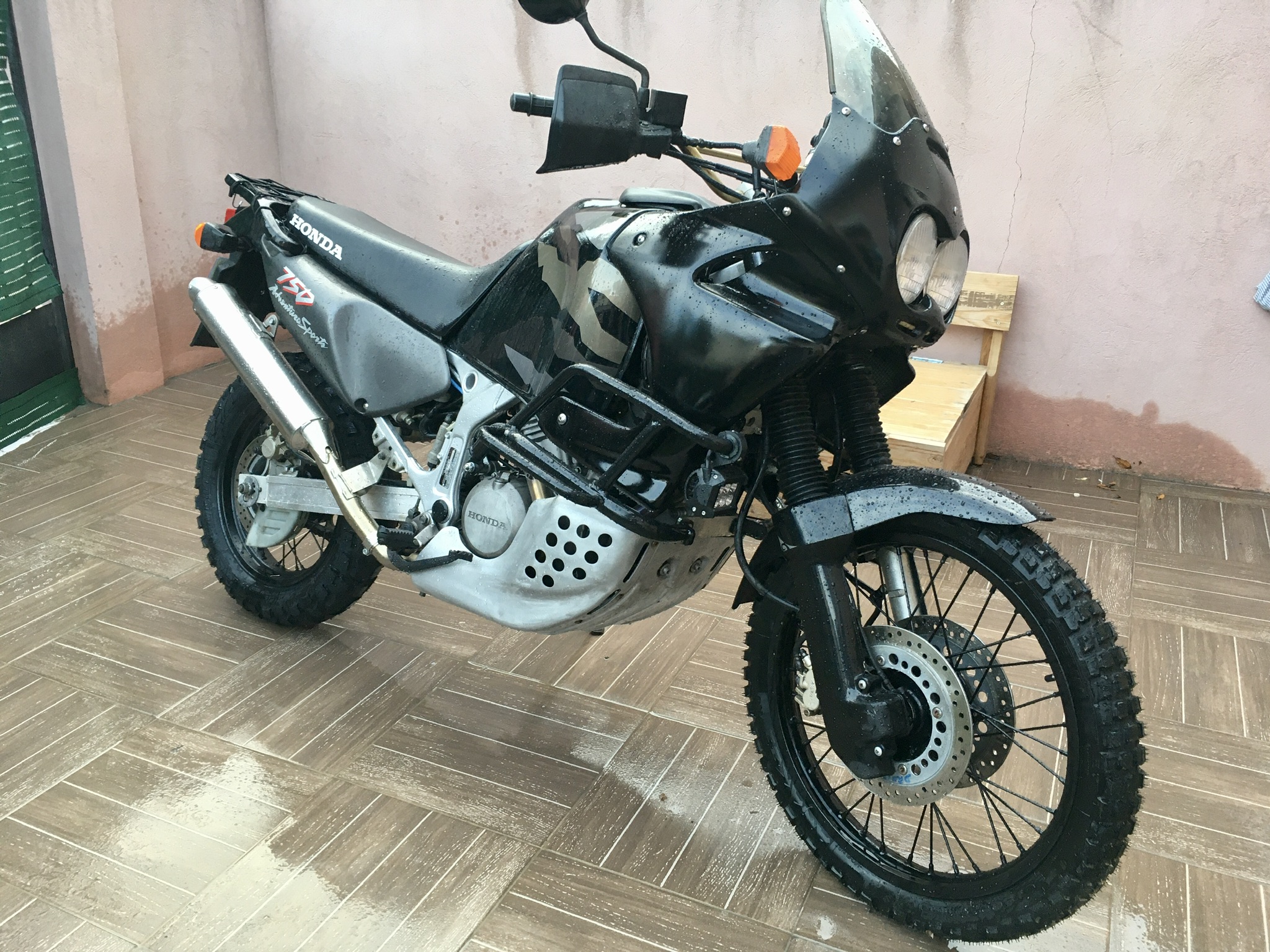

Heu, j’ai un p’tit peu bricolé, cette photo de aout... reste plus que quelques branchements pour des LP avec relayage et inter avec voyant au guidon.
Le plus penible: ajustement du kit Boano en trois pièces (copies d’origine TDF et latéraux) et ça ira pour le moment en attendant les clapets de fourche ;)
Je fini vite j’ai assure la bête au 1er octobre §tictic
Je nous ferai un p’tit visuel plus complet ^^

#18 Message par Guiguy56 » 25 sept. 2020, 23:20
C’est vrais que l’ajustement ne paraît pas top §non
Profites-en bien §super

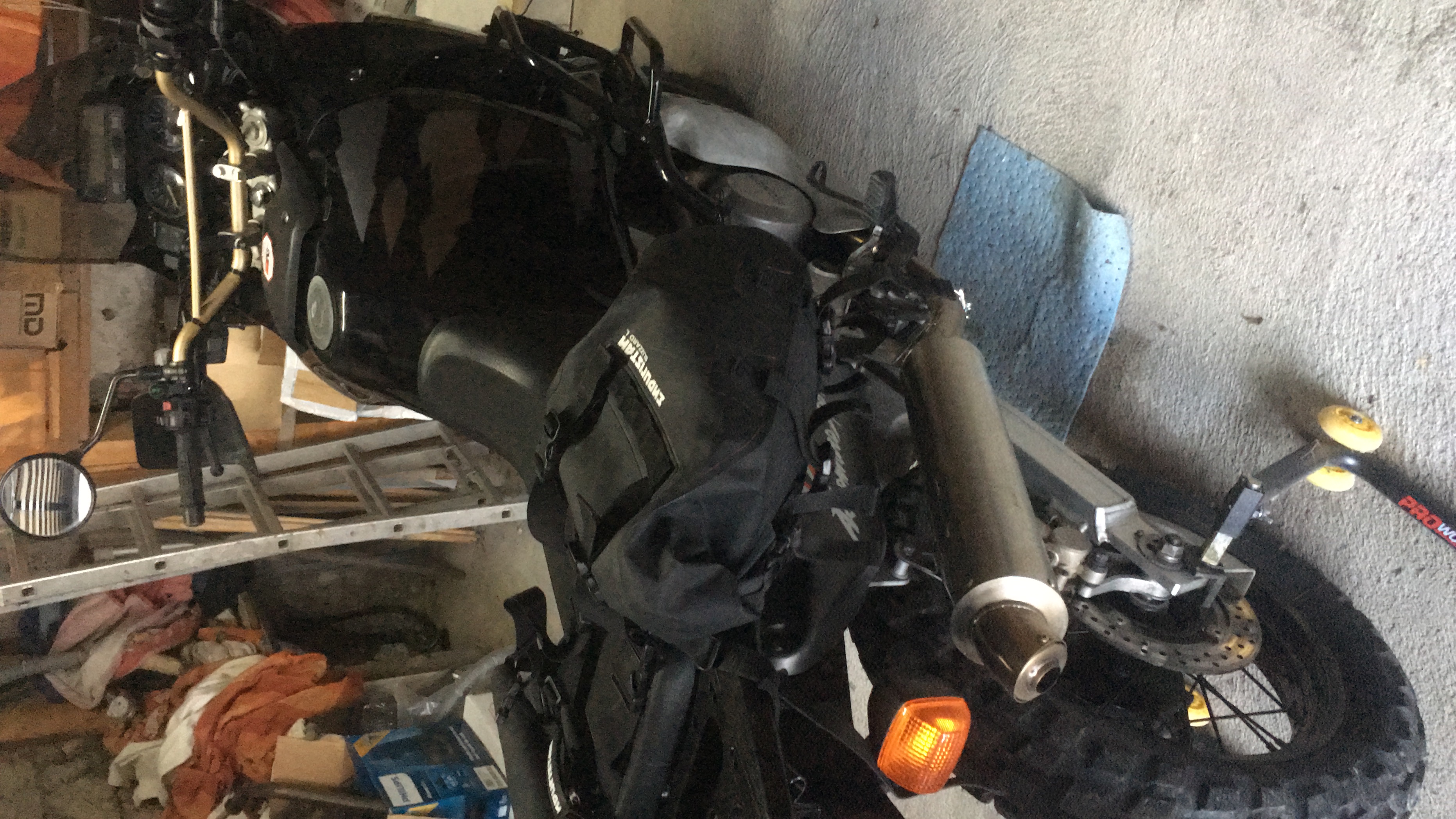

#25 Message par Wagabouz » 02 nov. 2020, 19:19
Salut, je profite d’un petit message à Stetfer pour le remercier de la réception du pignon renforcé pour vous présenter la miss terminée (enfin presque ). Il manque sur la photo les cales pieds Sw Motech que j’ai monté depuis et les sacoches Enduristan Blizard.
Elle est prête pour partir... reste a pouvoir partir!
