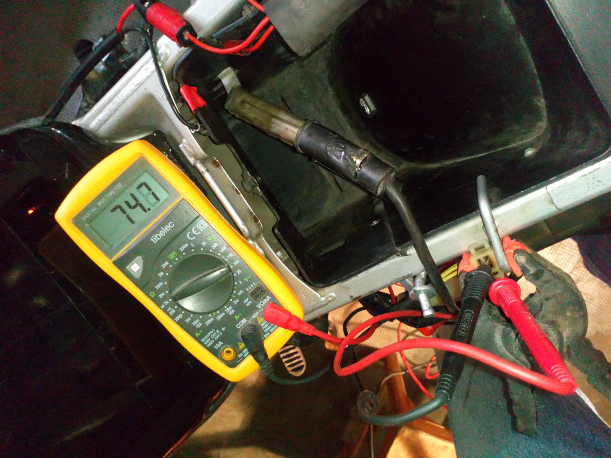

Au mois de juillet, semaine de voyage avec 4 potes, 2400 bornes prévues dans le Doubs, le Jura, les Alpes, le Mont Ventoux, l'Ardèche, l'Auvergne, la Bourgogne,,,et voilà t-y-pas que RD07 me fait le coup de la panne!!!! Il faut dire que j'avais remplacé le RR d'origine l'an dernier (qui a quand même officié pendant 19 ans et ~60000 bornes!) par un RR de chez Aliexpress ~25€, :| ... qui a fonctionné un an et début juillet de cette année plouf, il me lâche, :twisted: .....Achat dans l'urgence d'un nouveau RR sur Ebay (~82€ celui-là mais toujours compatible,...). On part 4 jours après la mise en place (malgré le fait que le faisceau ait été trop court de 12 cm!!! 1er jour de vacance, 250km et là crac, il crame!! En plein bled de l'ai (Lélex si quelqu'un connait). Assurance et tout le tintouin, bref je me retrouve en sac de sable pendant 4 jours.
Donc de retour à la maison je démonte pour diagnostiquer (j'essaierais de mettre des photos). Mais comme je ne suis pas électricien et malgré tous les conseils, truc, photos et autres trouvés sur ce forum, j'ai des doute quant à mes capacité d'électricien du dimanche. Chose avérée, le RR est mort! :cry:
Mais je voudrais être sur que l'alternateur n'en ai pas pris un coup sur la cabèche.
Pour ce faire j'ai essayé d'apprivoiser le multimètre,...c'est pas §ouch §ouch gagné,...
Sur les photos il a des valeurs mais je ne suis pas sur quelles soient bonnes, ou que mes sondes soit au bon endroit, bref au secours!!!!

L'alternateur fourni du courant Alternatif en Triphasé ! La résistance entre chaque bobine de celui ci est entre 0.1 /1.0 Homs. Ensuite vire moi ce connecteur rond. Tu coupes, tu dénudes et tu SOUDES les trois fils. 99% des pb de régul viennent de là. ;)

Et pour l'alternateur??? Les valeurs (74v) ça parait bon? Je m'éviterais bien un démontage.

#21 Message par Jojo31 » 03 oct. 2020, 08:47
aklinklin a écrit : 02 oct. 2020, 23:01 Hello,
Super ça avance, merci des réponses.
En théorie, après démarrage et qu'on débranche la batterie, le moteur ne devrait-il pas continuer à tourner?
A+
Salut
74 v, je dirais que c'est bon.
Le montage du stator n'est pas lié, donc tu peux d'abord monter ton nouveau régul, comme dit plus haut, et tu testes ton circuit de charge (ente 14 et 15v),
si tu n'as pas ces valeurs, tu pousses plus loin et tu testes ton stator.
Le contrôle du stator est surtout un problème de mise à la masse d'un (ou des) enroulements.
Tu le contrôles par le test de continuité : Connecteur débranché, moteur arrété et contact coupé, tu testes les fils jaunes un à un, en vérifiant qu'ils ne sont pas à la masse, donc pas de continuité. si un des fils est à la masse => stator HS.
Et le test de résistance de la RT, j'ai jamais fait mais si tu n'as pas la RT, il est détaillé comme suit :
Test des fils jaunes 2 par 2 valeur relevée : résistance comprise entre 0.1 et 1.0 Ω.

Alors voilà suite à vos multiples infos, conseil, tutos,...j'ai monté le R/R Mosfet. Tous c'est bien passé et comme dans un des tutos, j'ai grillé le fusible 30A.

Alors voilà j'ai tout mis en place (reste juste à mettre un peu d'ordre dans les fils), même le voltmetre (pris sur la sonde température,...) et ça marche. J'ai fais plein de prises de tension avec le multimètre et le voltmètre :
Sur batterie sans contact : 12,7V (voltmetre 12,6)
Sur batterie avec le contact : 12,7V; puis avec les feux de croisement 12,04V (voltmetre 12,6 à 11,2)
Ralentis sans feux : 14,3V (14,2V);avec feux: 13V (volmetre 12,40V); puis à 2500t : 13,9V (voltmetre 12,8V); puis à 5000t : 13,5V (voltmetre 12,8V)
Puis de nouveau au ralenti avec feux : 14,4V (volmetre 14,3V) ; sans feux 14,4 puis chute à 13V; (voltmetre 14,4V puis chute à 12,2V???)
Ces valeurs me sembles bonne, donc tout est correct et je crois que je peux faire confiance à l'alternateur!
