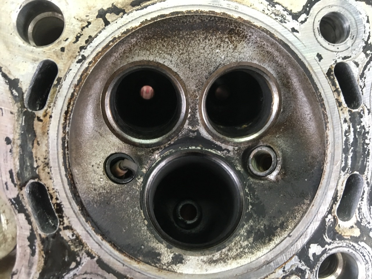

j’ai commencé le rodage des soupapes, tout d’abord, un bon nettoyage de la culasse puis démontage des soupapes en faisant bien attention de ne pas perdre de demi lune §siffle.
Bien repérer le sens des ressorts de soupapes, et oui, ils ont un sens :D , la partie du ressort qui est tassé, en bas.
Pose de la pâte à rôder, suivant l’état, commencer par de la grosse et finir par de la fine, ici, j’ai fais une passe avec la pâte à gros grains.
Méthode pas conventionnel, mais qui fonctionne bien.
Fixer la queue de soupapes à une visseuse (en protégeant la soupapes) et faites tourner (en vitesse lente) en appuyant sur la soupape pour bien la calmer sur le siège.
Ici, la soupape d’échappement que j’ai dû reprendre car elle est un peut creusé.

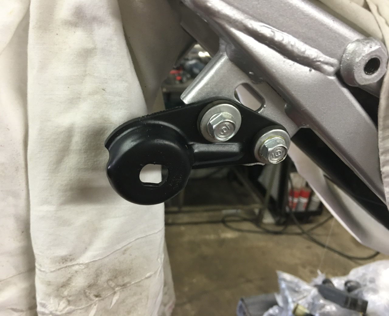

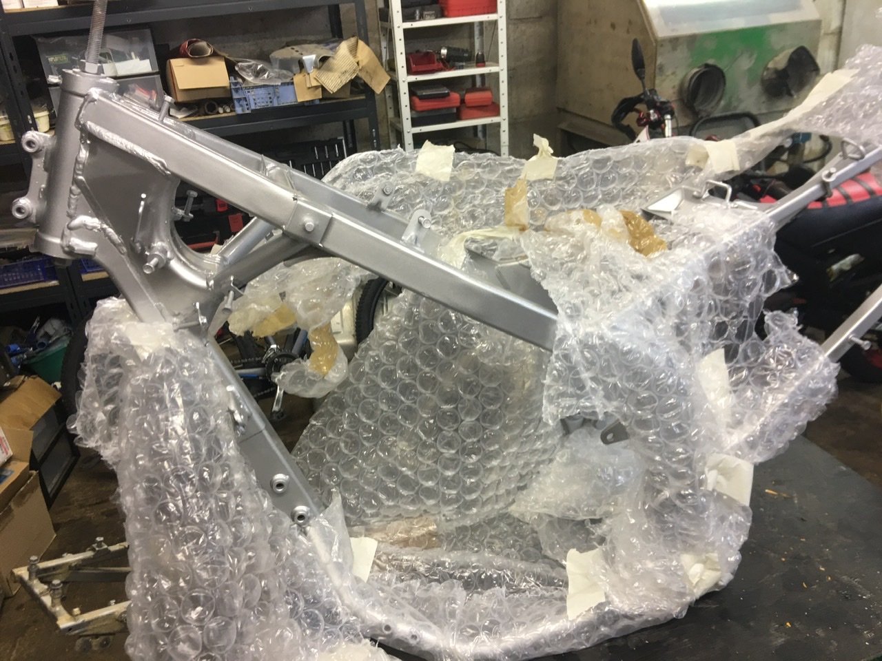

Ce soir, j’ai poser le cadre sur l’établi pour débuter le remontage
Pose du garde boue arrière et du faisceau électrique
Ce sera tout pour aujourd’hui :lol:

Guiguy56 a écrit : 22 sept. 2020, 23:17 ... et faites tourner (en vitesse lente) en appuyant sur la soupape pour bien la calmer sur le siège...
En tirant non ?
#105 Message par Guiguy56 » 22 sept. 2020, 23:46
TiTi a écrit : 22 sept. 2020, 23:34
En tirant non ?
Je préfère appuyer sur la tête de la soupape, avec un petit chiffon, car la rotation, même lente, ça chauffe le doigt :lol:
En tirant, comme je ne serre pas le mandrin a fond, la visseuse peut se décrocher.

Et pour le rodage à la visseuse, un coup dans un sens, un coup dans l'autre §cule . ou pas.? §baffe .
Pour un rodage de soupapes efficace,on m'a toujours dit de changer de sens de rotation souvent.
De plus ,décaler en soulevant la soupape régulièrement,pour un rodage plus uniforme.
Ce n'est peut-être pas nécessaire. J'avais un professeur un peu ayatollah de la mécanique :roll:
#107 Message par Guiguy56 » 23 sept. 2020, 08:33
Fabrikatwin a écrit : 23 sept. 2020, 07:54 Et pour le rodage à la visseuse, un coup dans un sens, un coup dans l'autre §cule . ou pas.? §baffe .
Oui, soulever la soupape de temps en temps et je fais quelques rotation dans un sens, puis dans l’autre.

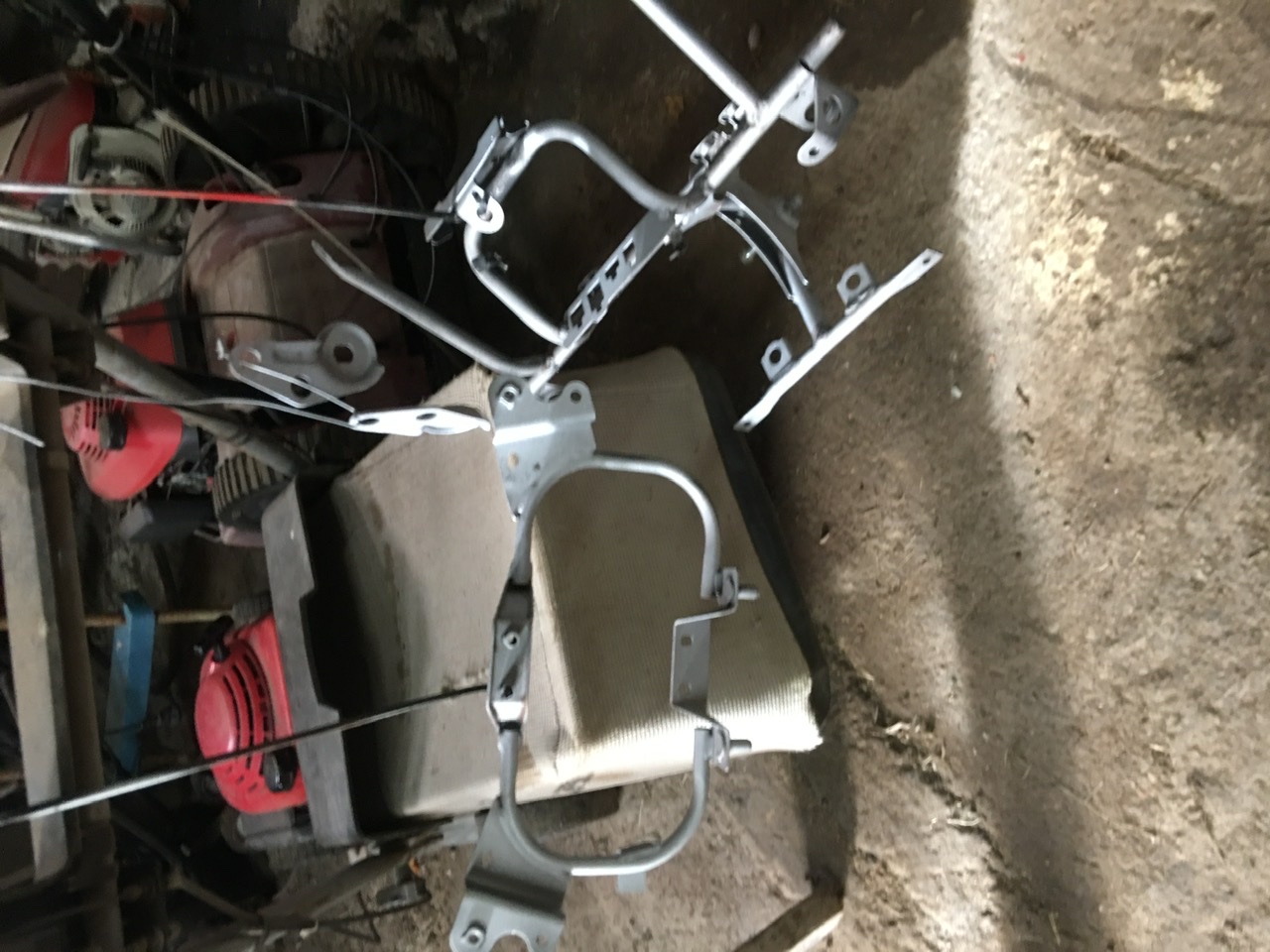

Toujours dans le nettoyage de pièces, ici, le calorstat, il est d’origine §vert et commence à ce désintégrer §ouch.
Un nouveau prendra place.
Je continue le sablage et peinture de quelques pièces, ici l’araignée, support de phares, support clignotant AR
C’est déjà plus propre :D
Traitement de quelques vis, qui en avaient bien besoin
La suite, toujours du nettoyage §vert, et attente de pièces pour remonter le moteur et le remettre dans son cadre.
#124 Message par TiTi » 11 oct. 2020, 23:26
Faudrait que tu nous fasses un post spécial sur ton installation d'électrozingage...
Messages : 1617
#125 Message par Fabrikatwin » 12 oct. 2020, 05:15
TiTi a écrit : 11 oct. 2020, 23:26 Faudrait que tu nous fasses un post spécial sur ton installation d'électrozingage...
J'allais le demander §bise
