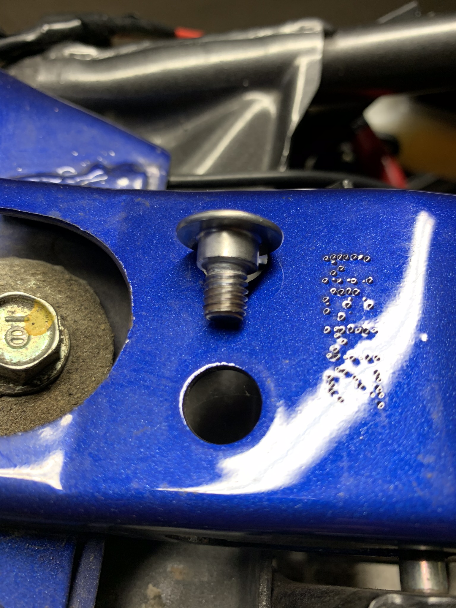

Dans un moteur de recherche le terme "vis de carénage" renvoie presque toujours sur ce type de vis

@Jacq74
Tu pourrais nous mettre les dimensions?
Diamètre de la tête:
Diamètre de l'épaulement:
Longueur de l'épaulement:
Diamètre pas de vis:
Longueur du pas de vis:

C'est galère, normal que tu ne trouves pas. Il y a trop de paramètres pour caractériser la vis, et du coup il n'y a pas de production standard grand public.
C'est de la visserie spécifique et sur une même moto elles n'ont pas toutes les mêmes dimensions.
Tu peux partir d'une vis standard et lui coller un épaulement/entretoise si tu as la chance de trouver les bons diamètres et longueur. Il m'est arrivé de couper une section de petit tube pour me fabriquer une entretoise à la bonne longueur. T'as aussi la possibilité d'utiliser des rondelles avec épaulement, moins dures à trouver, mais quand tu démontes, t'as deux bouts au lieu d'un seul.
