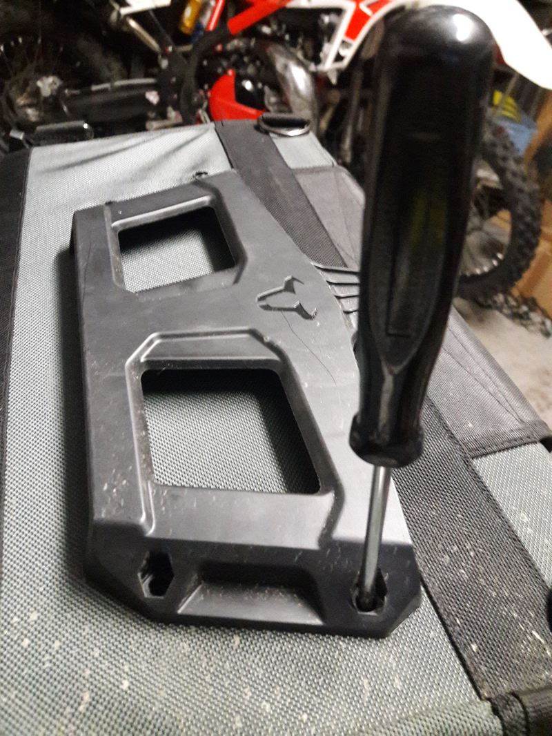

Ce soir modification de mes sacoches souples SW-Motech DAKAR.
Le seul reproche que j'aurai à leur faire c'est le passage des sangles sur la selle.
On peut passer les sangles par dessus les poignées mais ça diminue fortement la surface de velcro liant les 2 sacoches entre elles et surtout ça condamne l'utilisation des poignées.
Si on passe les sangles sous les poignées, les sangles ne sont pas centrées dans l'ouverture et elles interfèrent avec l'avant de la boucle.
Du coup, les sangles sont tendues en travers et elles se croisent au lieu d'être parfaitement alignées l'une au dessus l'autre.
J'ai donc décidé de décaler les sacoches vers l'arrière. Elles ne seront plus interchangeables droite/gauche mais ce n'est pas grave.
Tout d'abord, j'ai démonté les pièces en plastique qui centrent les sacoches sur la structure métallique.
Puis positionné la sacoche comme je le souhaite et marqué l'emplacement d'un nouveau trou. Il faut refaire 4 trous décalés de 40 mm. Voilà le premier. Ensuite j'ai percé les 3 autres trous en me servant de la pièce en plastique comme gabarit. Pour percer il ne faut pas utiliser une perceuse car la toile extérieure s'enroulerait autour du forêt.
J'ai donc utilisé une tige en métal chauffée (un tournevis cruciforme). Ca passe au travers du tissu et de la plaque interne comme dans du beurre.
J'ai commencé avec une tige fine env. Ø4 mm pour être sûr de ne pas abîmer le gabarit.

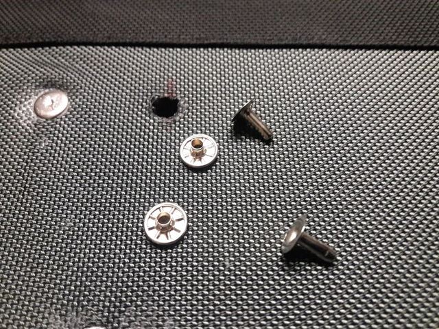

Puis j'ai agrandi les trous à Ø6.5mm avec une tige plus grosse. Ensuite pour boucher les anciens trous j'ai utilisé des rivets de tapissier et mis un peu de silicone dans le trou avant de riveter. Voilà le résultat Maintenant les sangles sont correctement alignées avec les passages sous les poignées et elles se positionnent parfaitement l'une sur l'autre.

Sympa. Merci.

Pas mal comme modif!
Faudrait leur faire remonter l'info

Parce qu'ils n'ont qu'une sacoche qui se monte sur plusieurs véhicules, à droite comme gauche.

Elles ont quand même l'air d'être très en arrière avec ce décalage de 40 mm!
