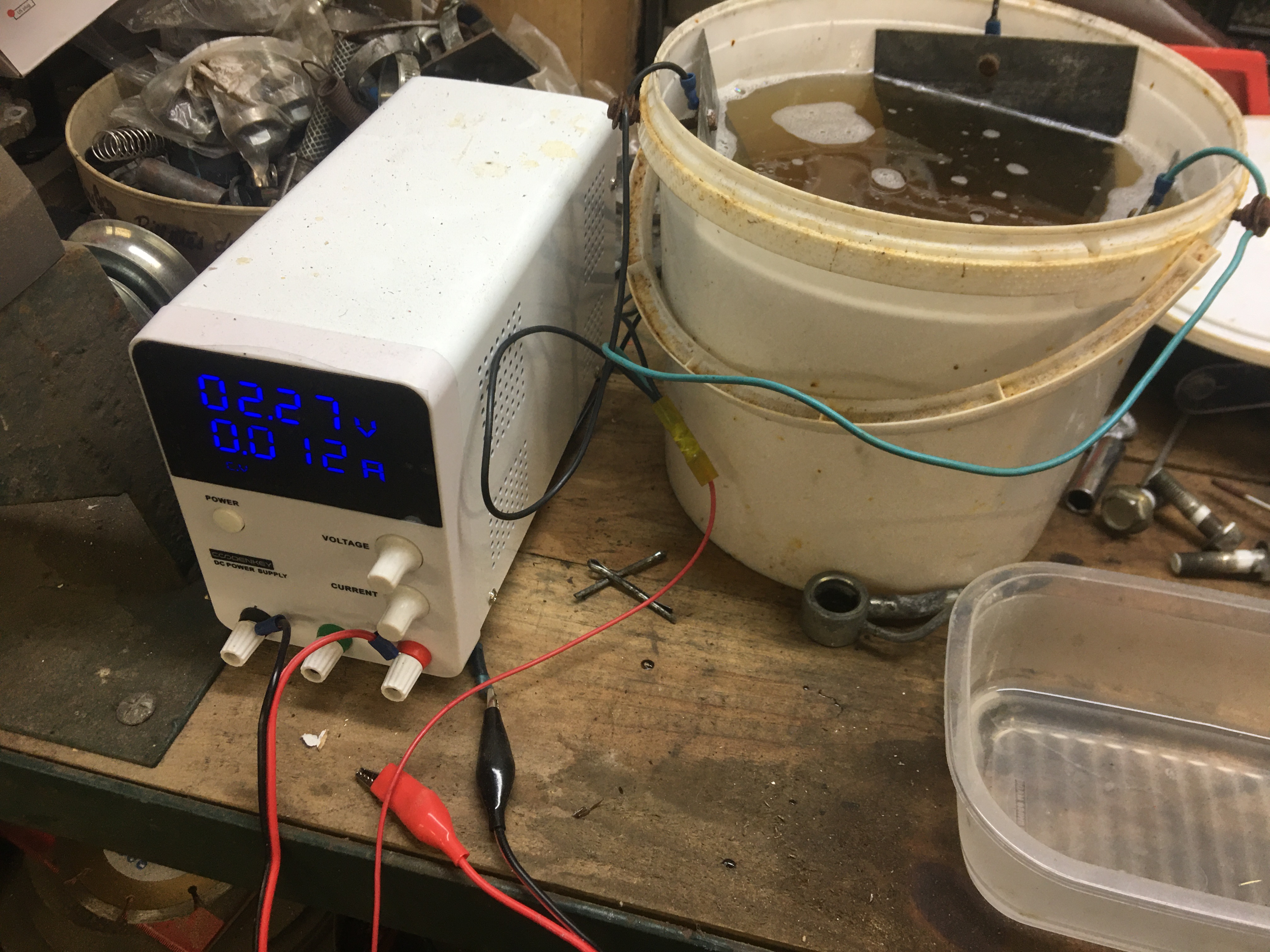

Il y a également, dans le kit, un système pour réguler le courant nécessaire a l'électrolyse qui se branche sur une batterie 12V, mais il est très sommaire et je suis vite passé a un générateur de courant, beaucoup plus simple pour régler et ainsi avoir un bel aspect du zingage.
Voici ce que j'ai pris, générateur 30V 10A, mais un 5A suffit largement

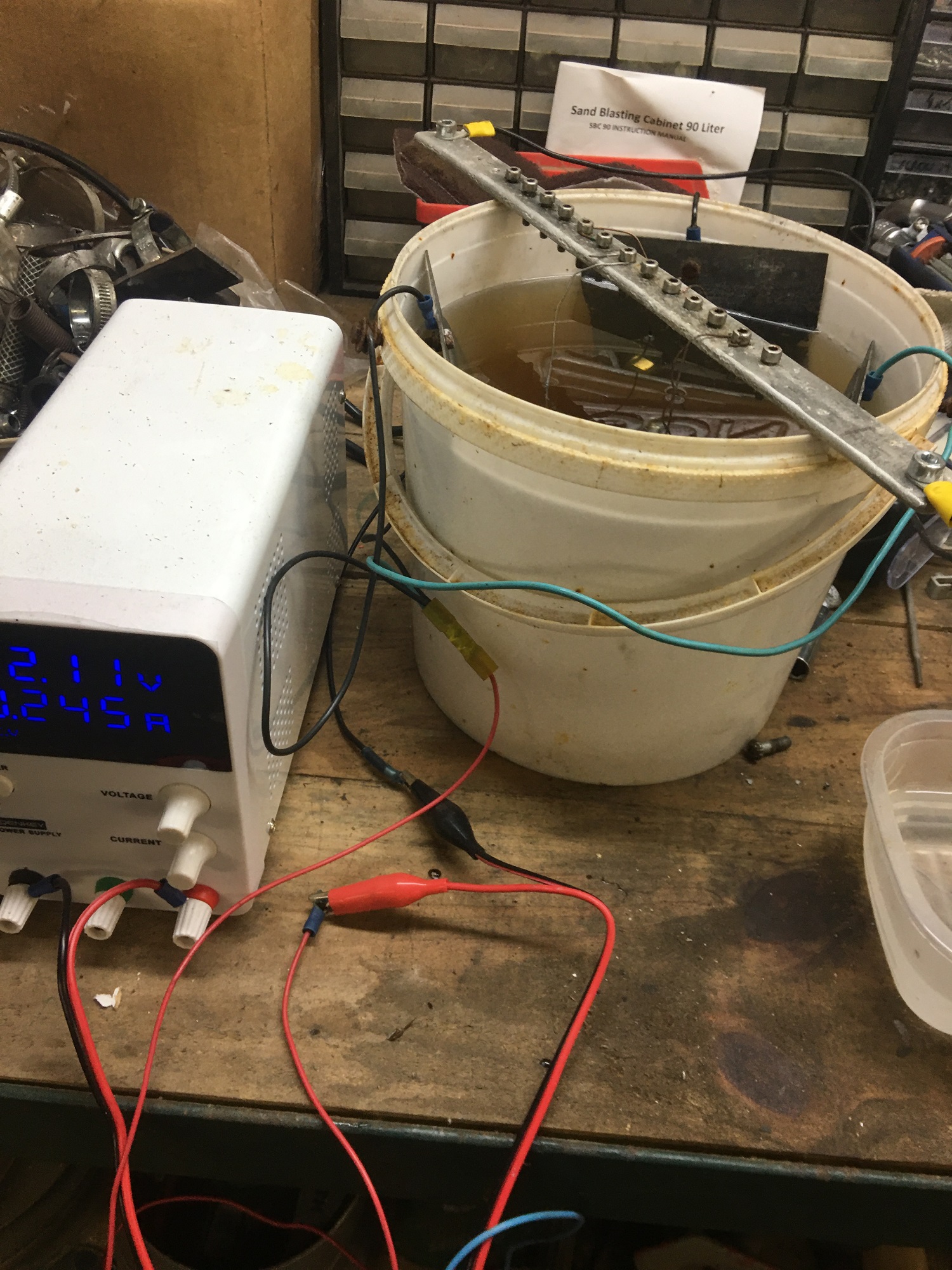

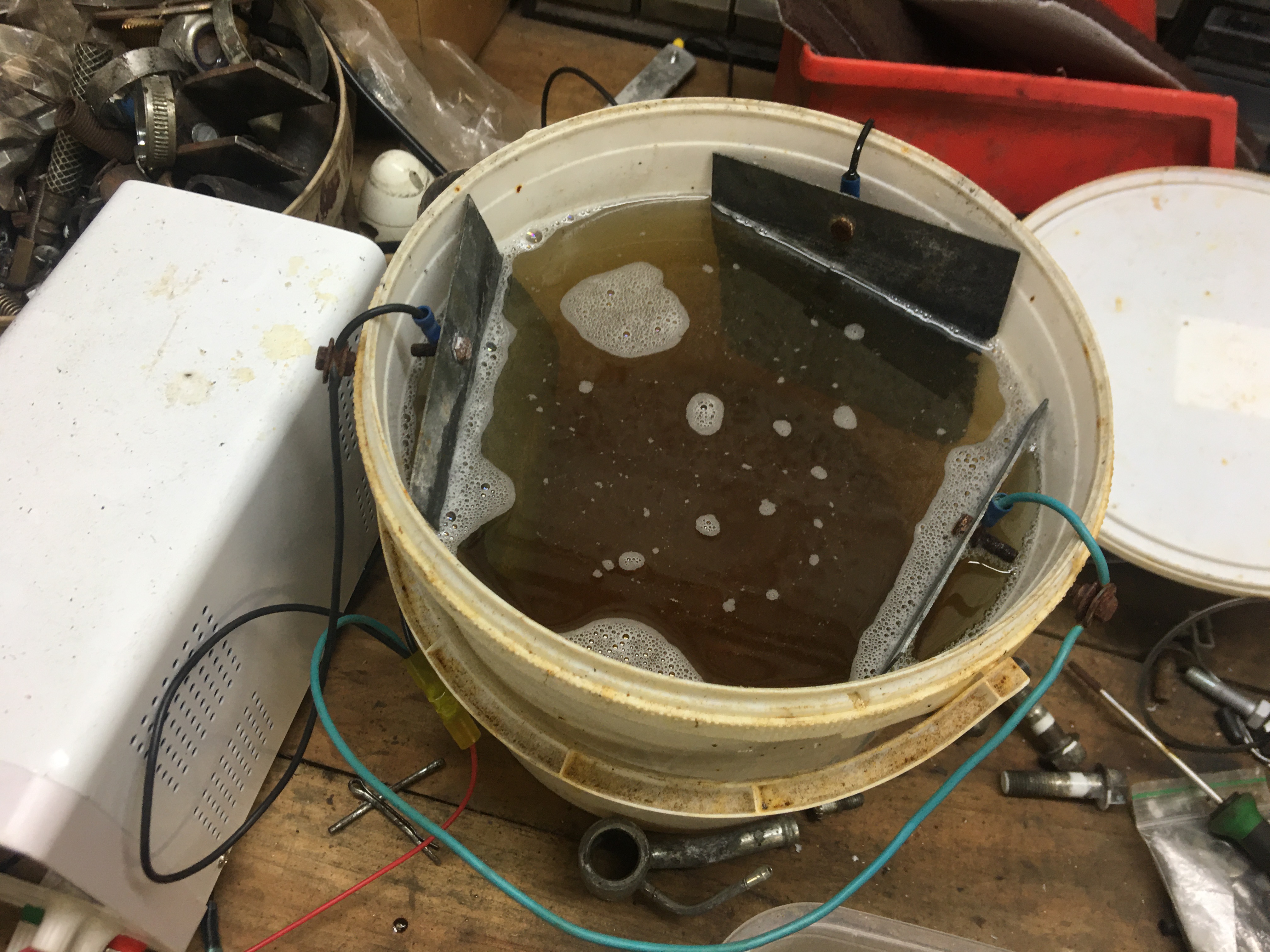

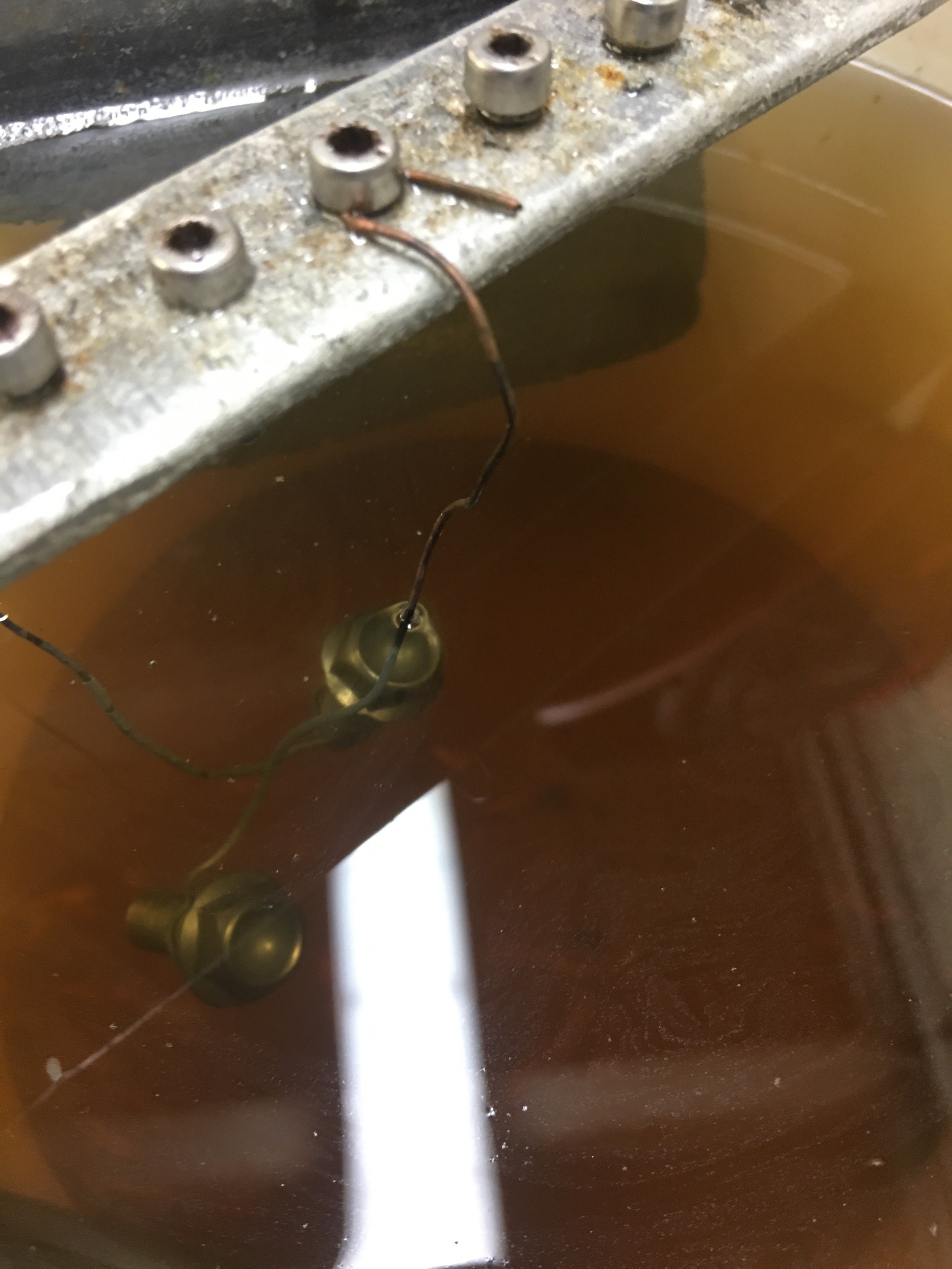

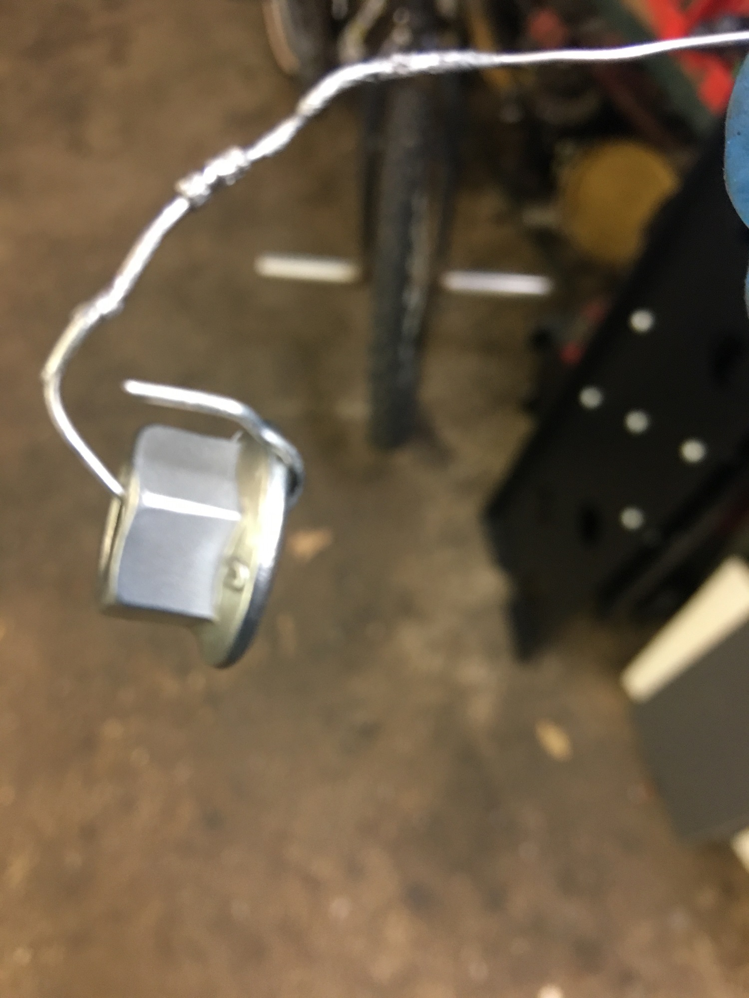

Pour l'installation de l'électrolyse, j'ai fixé, sur les plaques de zinc, un fil électrique souple de 0.75mm2, pour relier les 3 plaques entre elles, mais également pour pouvoir retirer les plaques du bain lorsque je ne l'utilise pas. Ces plaques sont reliées au + du générateur.
Ensuite, j'ai fabriqué un support pour suspendre les pièces dans le bain, avec des vis pour fixer les fils de suspente. Cette barre est connectée au - du générateur.
Pour le fil de suspente, j'utilise du fil inox, que l'on trouve dans les fourreaux ou gaine électrique comme passe fils. Sinon, du fil de cuivre fait également l'affaire.
Pour la préparation du bain et des différents bocaux, suivez le manuel, il indique précisément les dosages de produits pour chaque phases.
voici mon installation

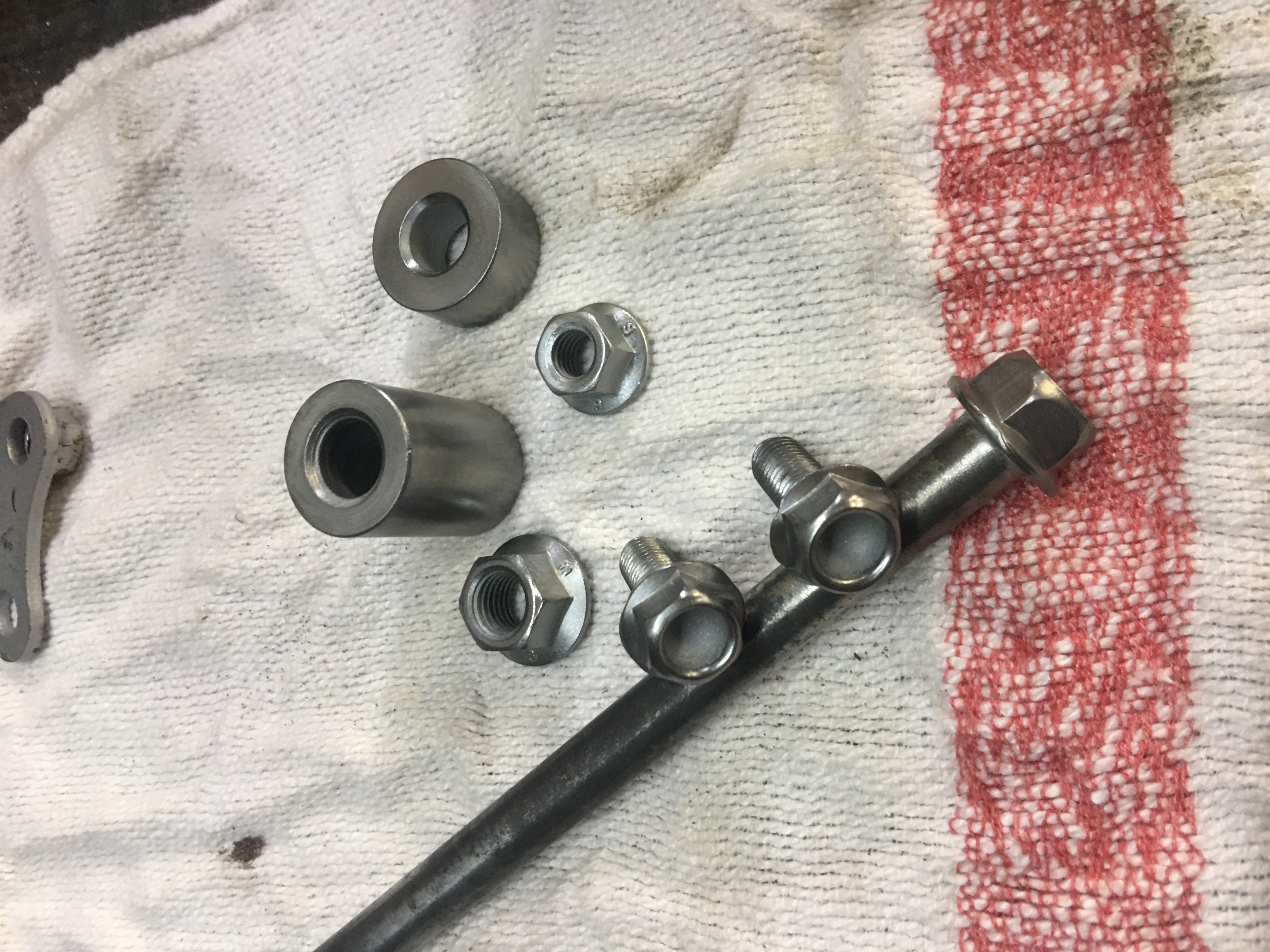

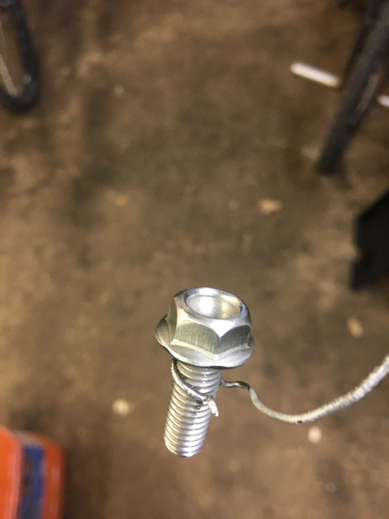

Lorsque tout est prêt, passons à la préparation des pièces a zinguer.

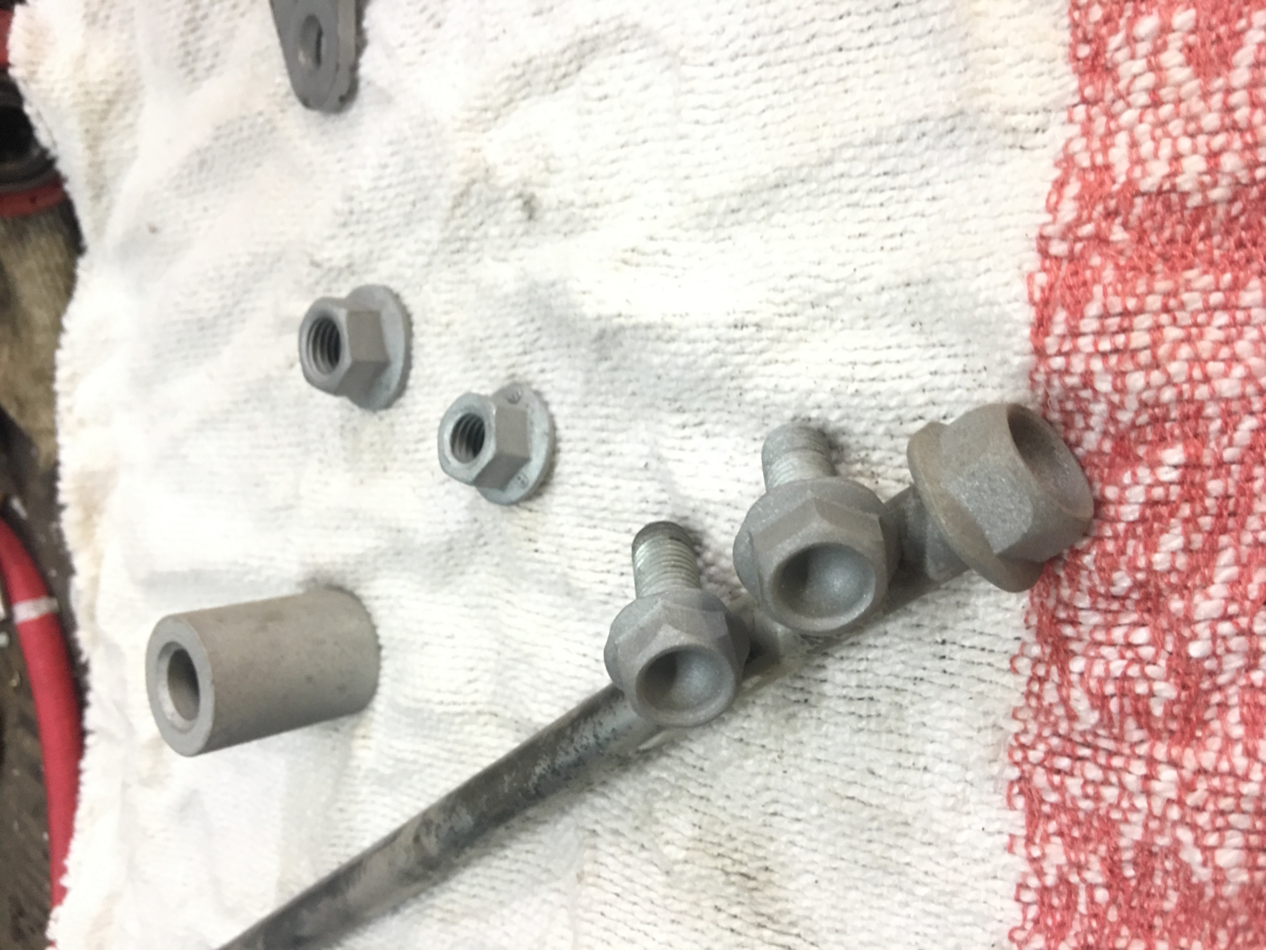

Voici ma méthode :

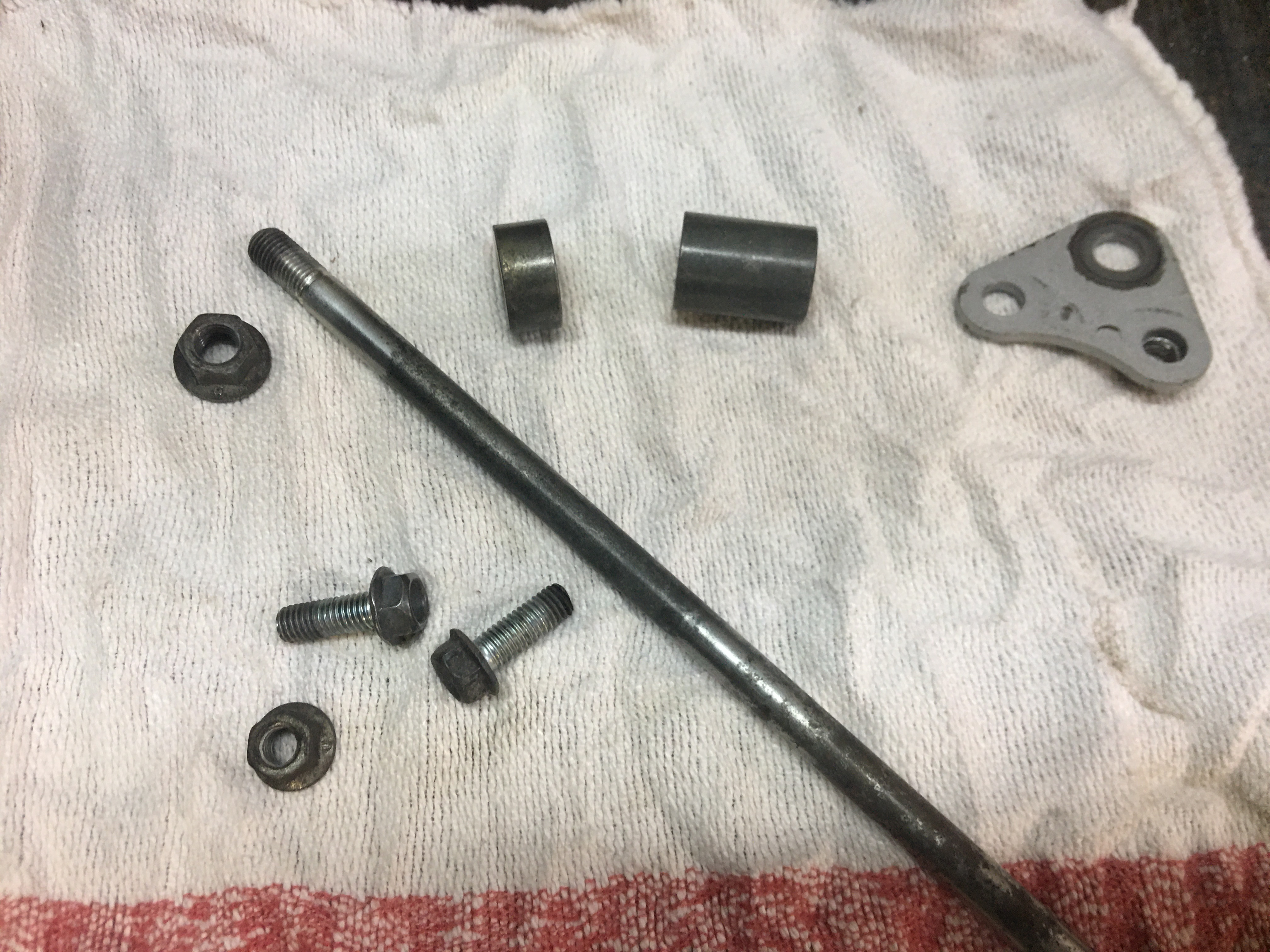

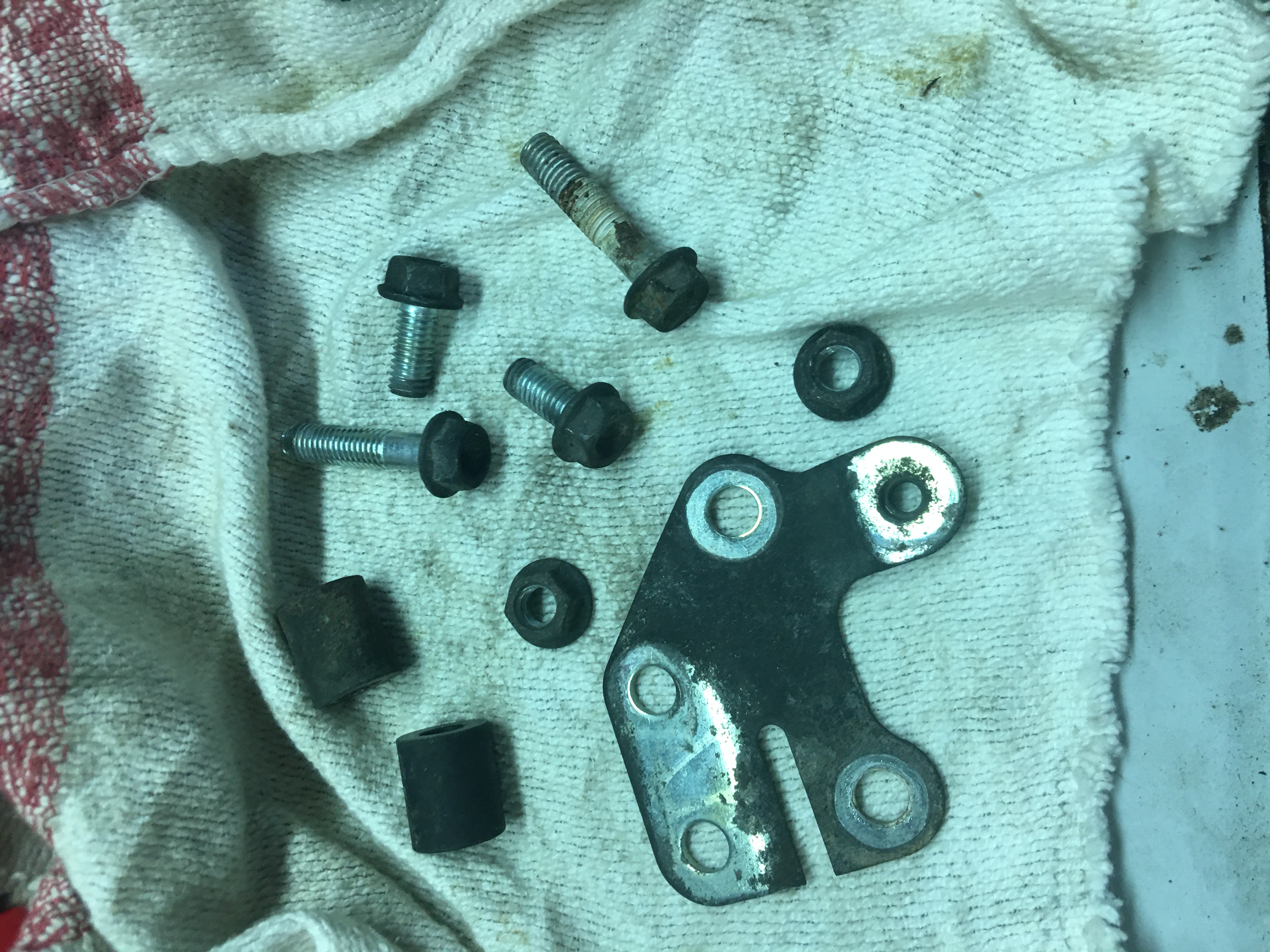

pièces à traiter
- sablage des pièces pour retirer toute la rouille et les restes de l'ancien zingage
- brossage à la brosse métal sur perceuse ou touret afin d'avoir un aspect brillant
- dégraissage au diluant
- séchage des pièces a la soufflette
- rinçage a l'eau
- fixation de la pièce sur son fil de suspente

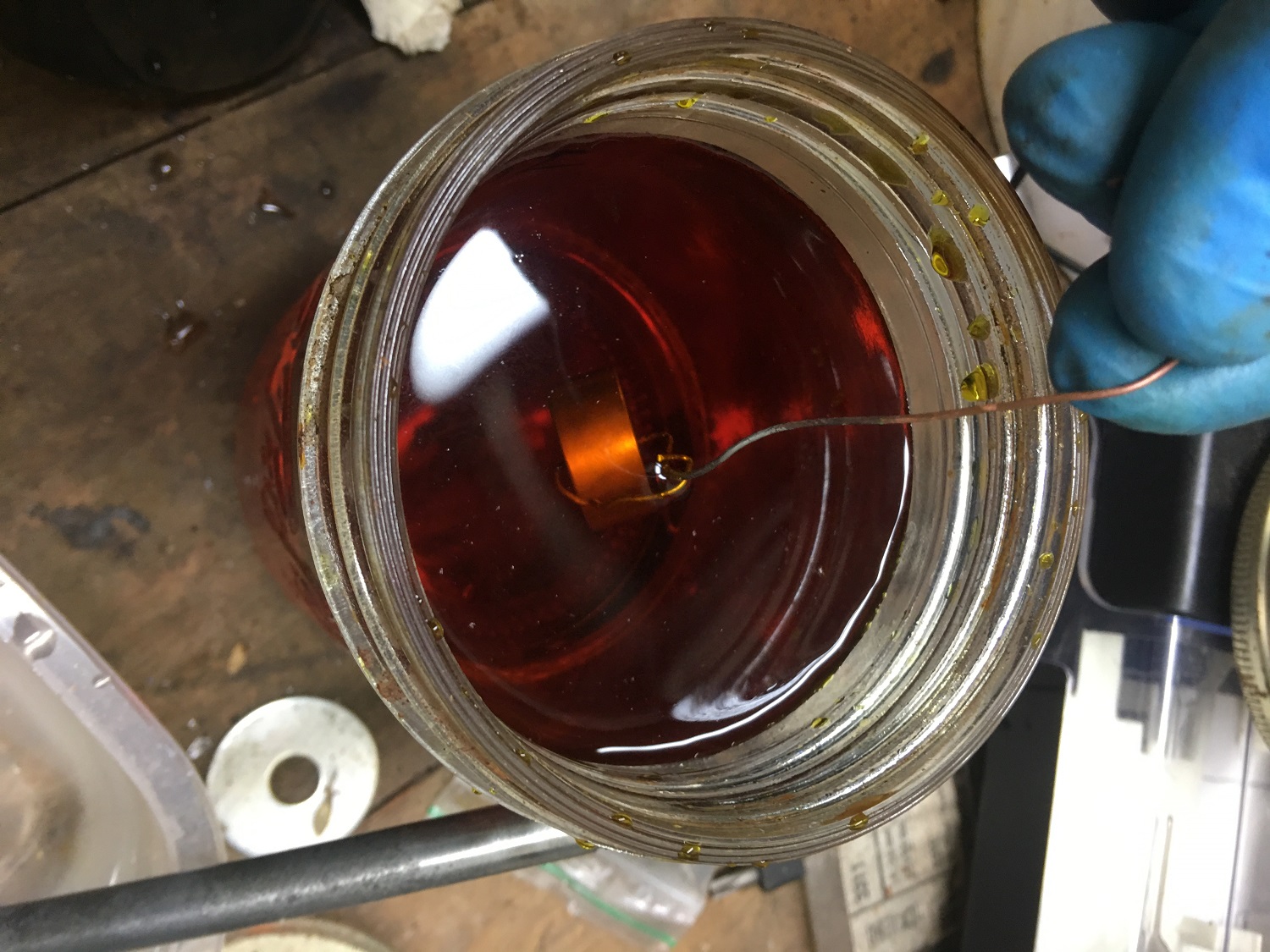

Ensuite voici les phases avant le bain d'électrolyse (vous pouvez mettre plusieurs pièces en même temps dans le bain) :
- dégraissage, environ 1 min
- rinçage a l'eau
- décapant, 20s si le pièce est débarrassée de son ancien revêtement, sinon le temps nécessaire pour que le décapant dissout le vieux zinc.
- rinçage a l'eau

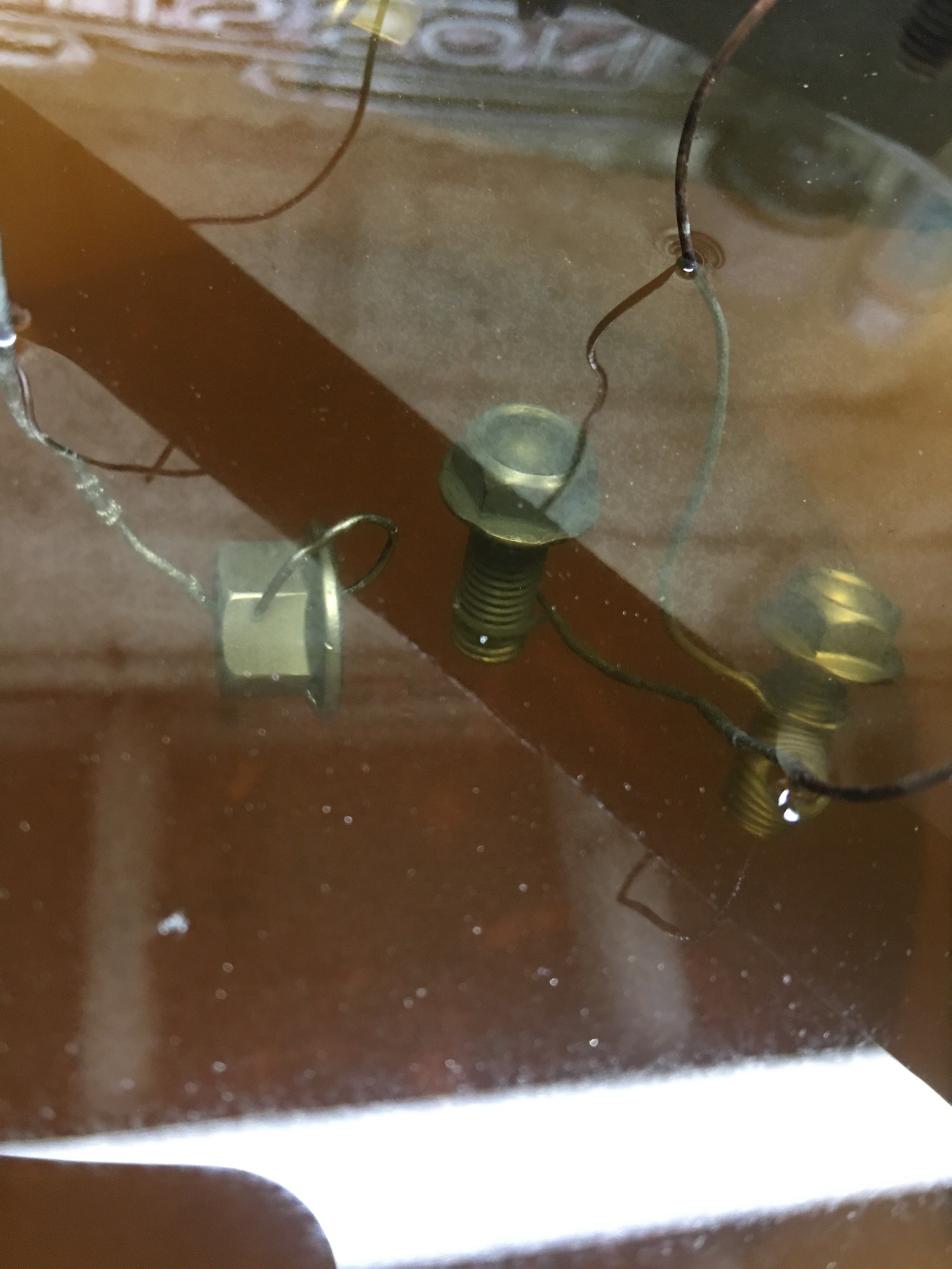

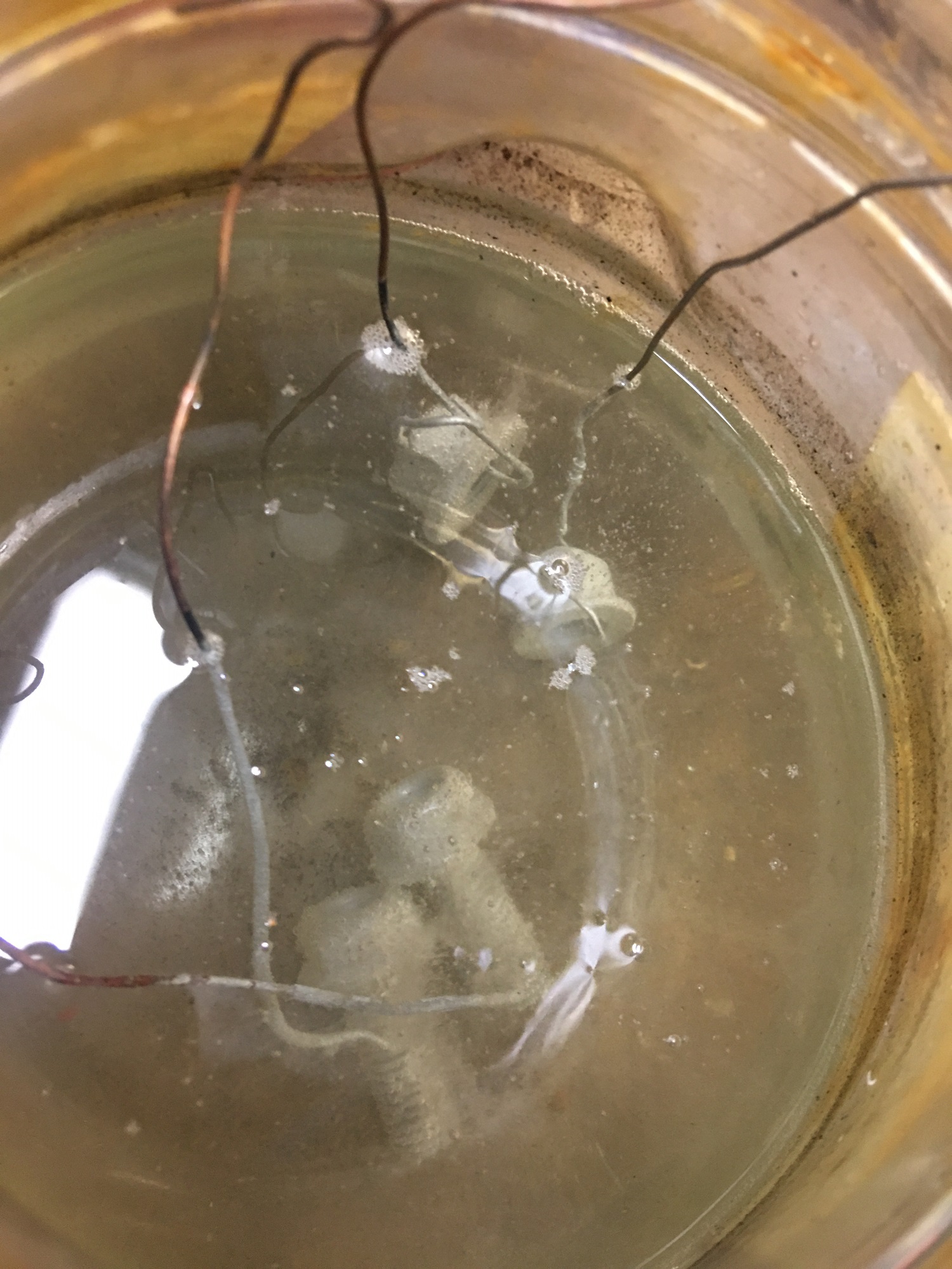

- pose de la pièce dans le bain d'électrolyse
Mise en marche du générateur.
J'ai le générateur de courant depuis peu, mais voici mon réglage après les quelques essais que j'ai effectué.
Réglage du courant a 0.3A, durant environ 20 min, cela donne un bel aspect du dépôt de zinc sur la pièce.
Si le courant est trop fort, ça noirci le dépôt de zinc et l'aspect est granuleux.
Si le courant est trop faible, le dépôt est très long à ce faire.
Je mets, dans un même bain, des pièces de taille plus ou moins équivalantes, cela permet d'avoir une uniformité dans le dépôt du zinc.

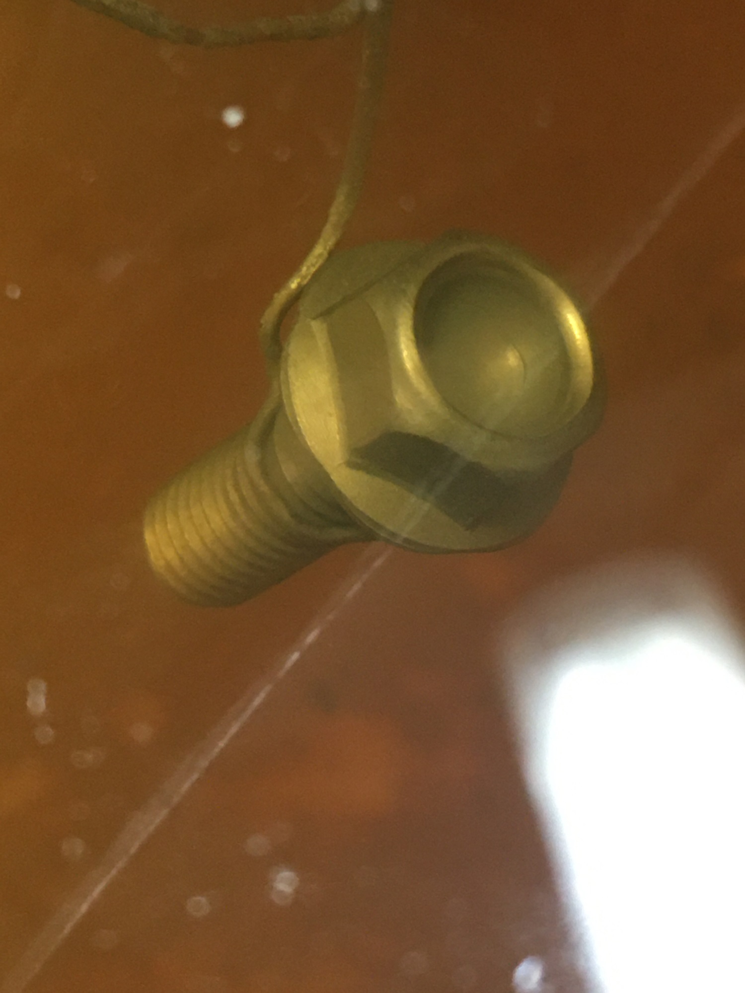

Au bout de quelques minutes, la pièce commence à satiner, c'est le dépôt de zinc qui donne cet effet
au bout des 20 min (à ajuster visuellement en fonction de l'aspect du dépôt) le dépôt de zinc doit être brillant, légèrement satiné et lisse.

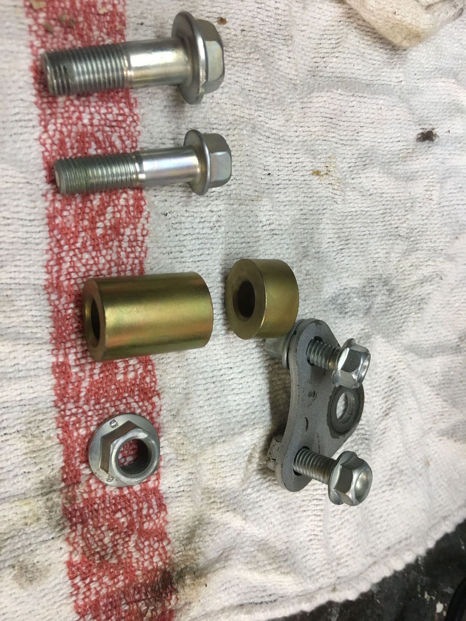

on passe aux phases suivantes :
- rinçage a l'eau de la pièce
- acide de nettoyage, environ 10 a 20s
- rinçage a l'eau

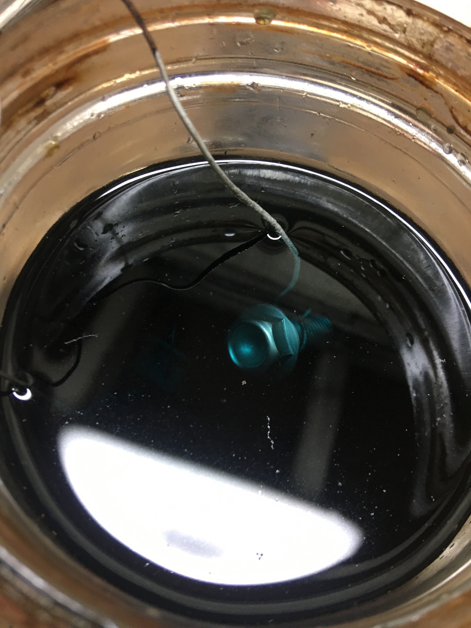

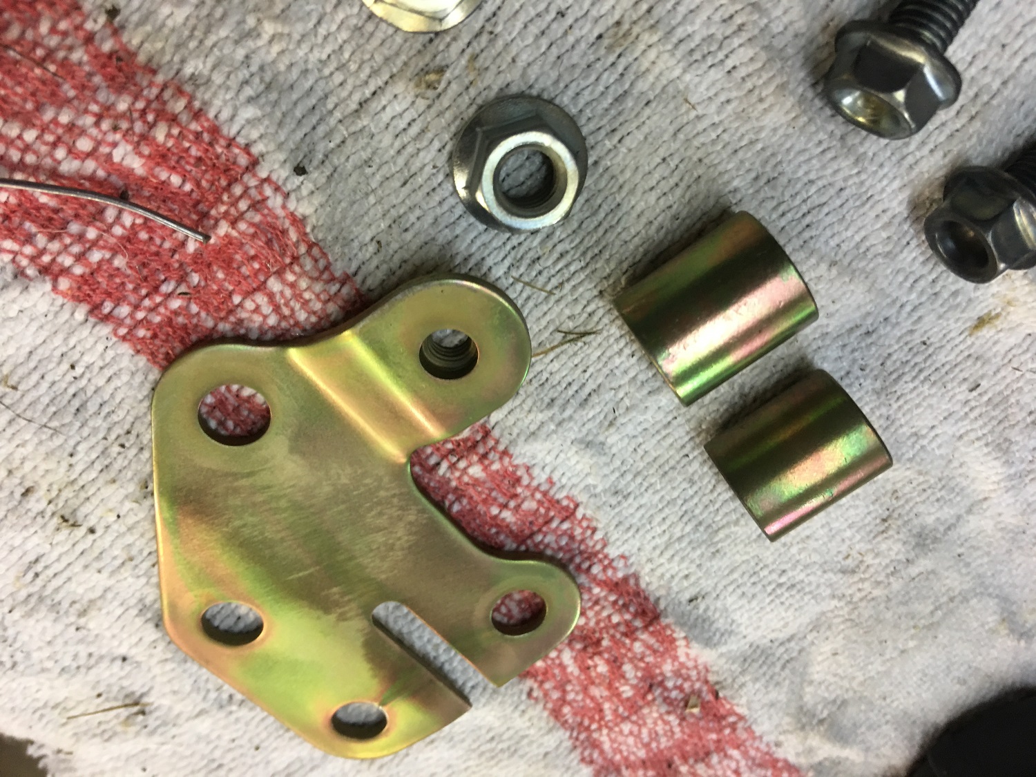

- passivation bleu ou jaune, environ 10s, plus longtemps vous la trempée, plus elle sera colorée.
La bleutée
Pas forcément visible sur la photo, mais ça donne des reflets bleutés a la vis
la jaune
Plus visible

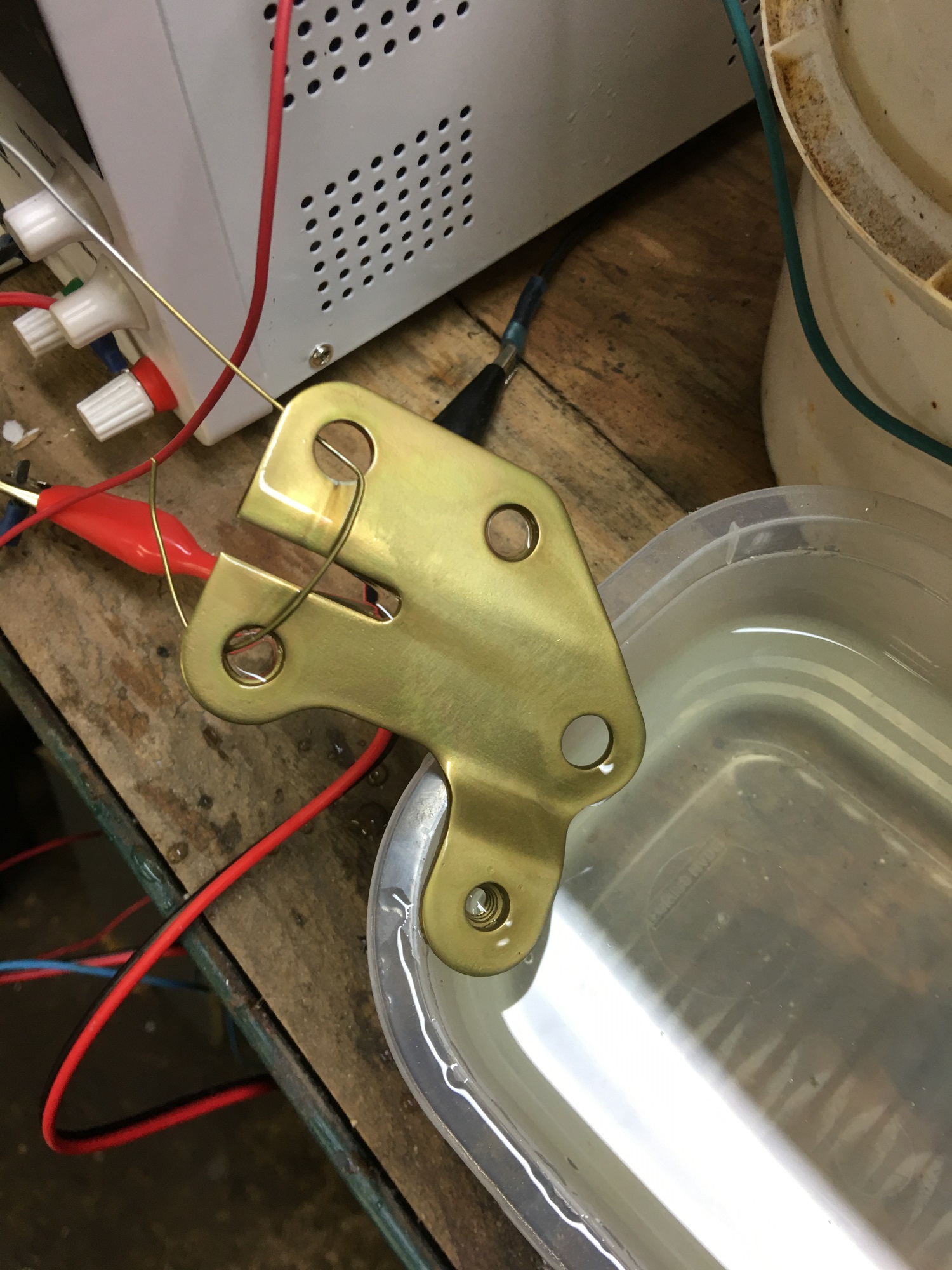

#7 Message par Guiguy56 » 13 nov. 2020, 22:47
Je ne peux plus ajouter de photos sur le premier post, donc je poursuit ici

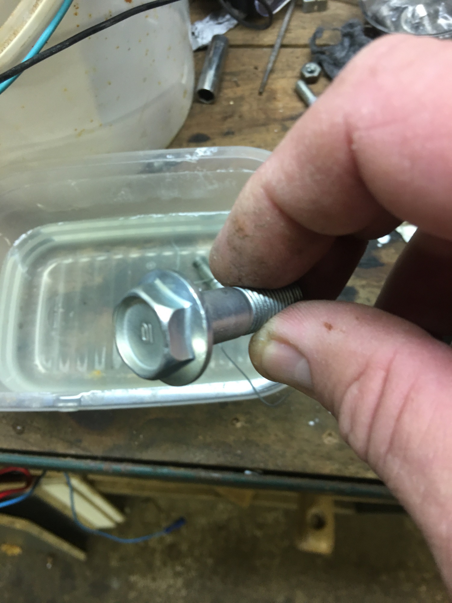

- rinçage
- séchage a la soufflette
- séchage a l'air ambient
Laissez la pièce quelques heures avant de la monter.

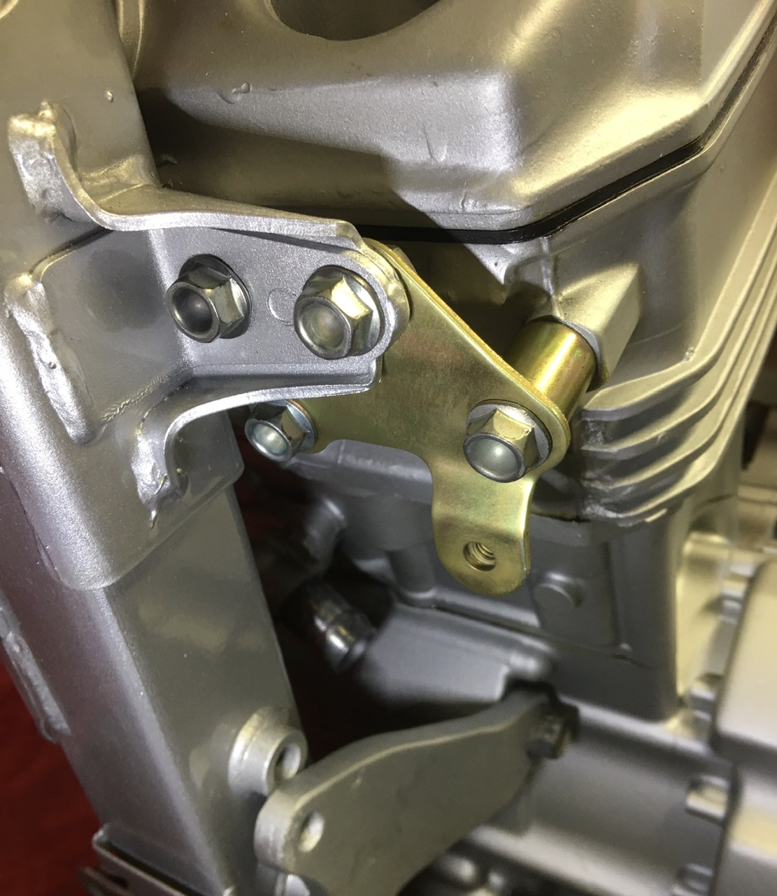

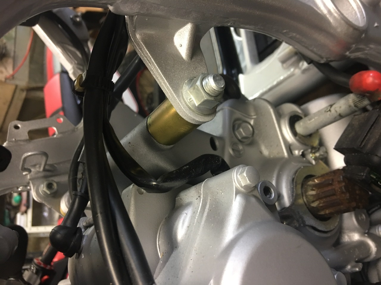

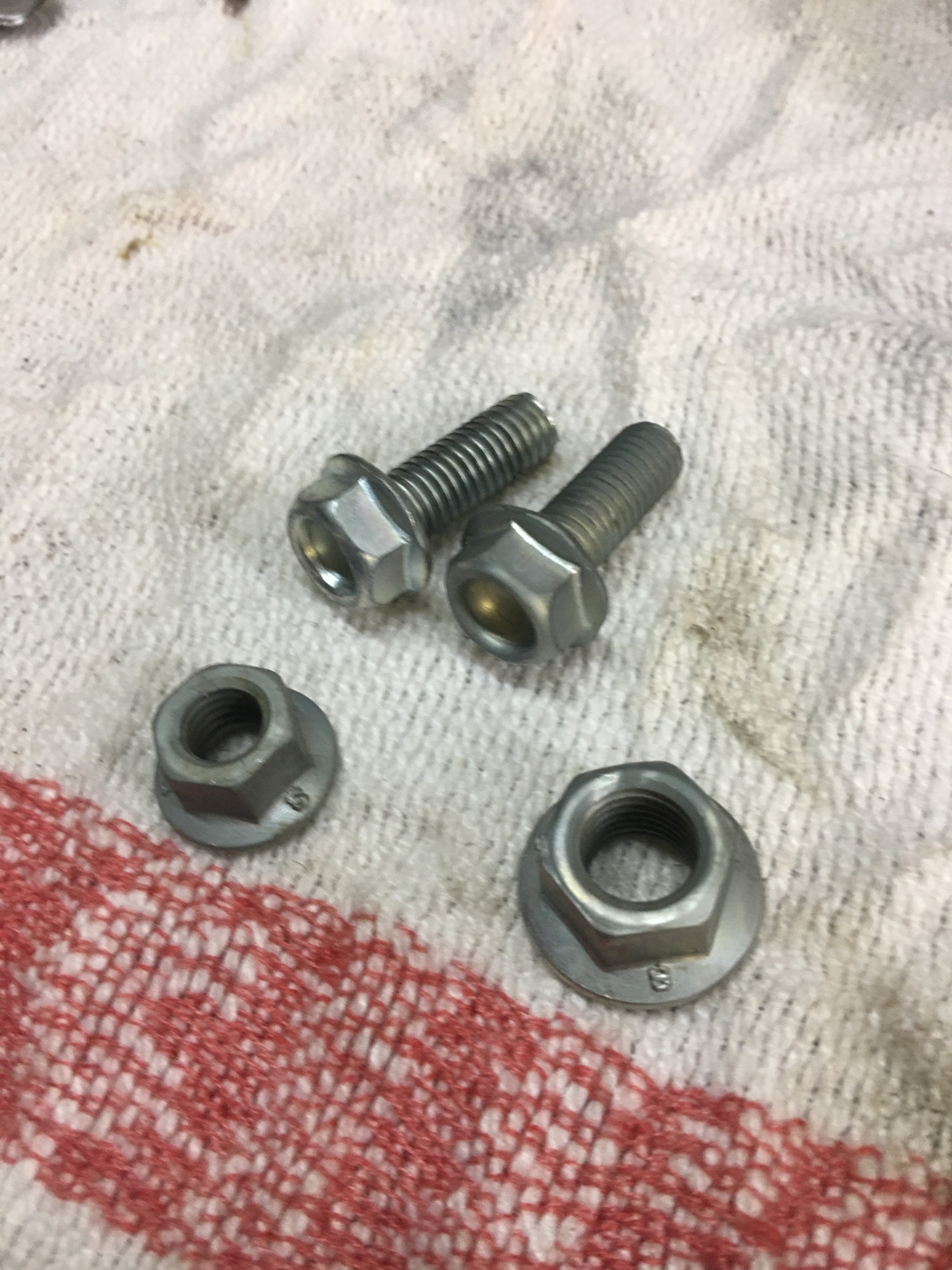

Voici le rendu final
On peut voir sur cette photo des vis un peu plus sombres, c'est dû au fait que je les ai laissées trop longtemps dans le bain de passivation bleu.

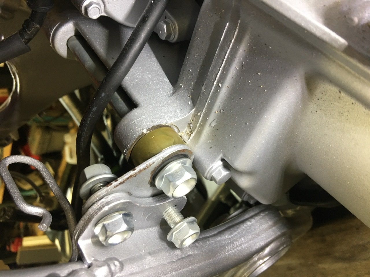

Et les voici posées sur la moto
Voila, une veille vis rouillée qui retrouve son aspect d'origine

Capdefra a écrit : 17 nov. 2020, 19:32 Le résultat final est magnifique ! J'adore les pièces en jaune!
Tiens un fan de Bernadette !
Ça devient rare... §siffle
Ced0674
Messages : 1262
Localisation : Auray
Re: Lifting d'une vis rouillée
#25 Message par Ced0674 » 17 nov. 2020, 20:44
super le résultat Guillaume , ;) j'apprécie particulièrement la couleur jaune , on dirait des pièces neuves §huhu
