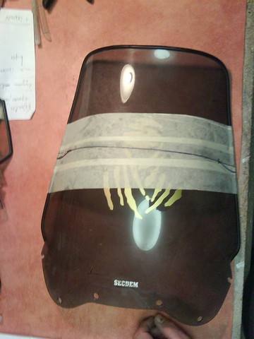

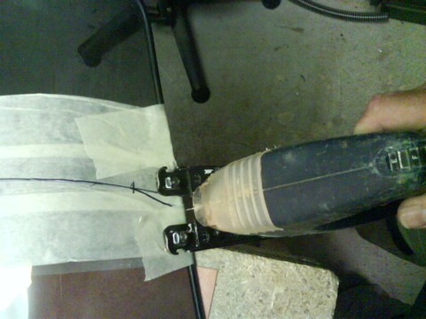

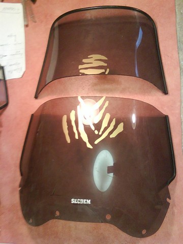

salut j ai mesuré combien il fallait enlevé pour degager mon champs de vision pour moi environ 10cm j ai installé du scotch large a l endroit ou je devait decoupé j ai dessiné sur le scotch et a la scie sauteuse a tres basse vitesse important la vitesse si tu veux pas fendre le plexi lors d un accrochage
voila bonne chance

merci pour la réponse
tu utilises quel type de lame ?
plutôt pour métal (petites dents) ou bois tendre (grandes dents) ?
et avoyée de combien ?

Lame métal, vitesse relativement lente mais pas trop. Scotch le long de la découpe pour éviter de rayer la bulle avec le sabot de la scie.
