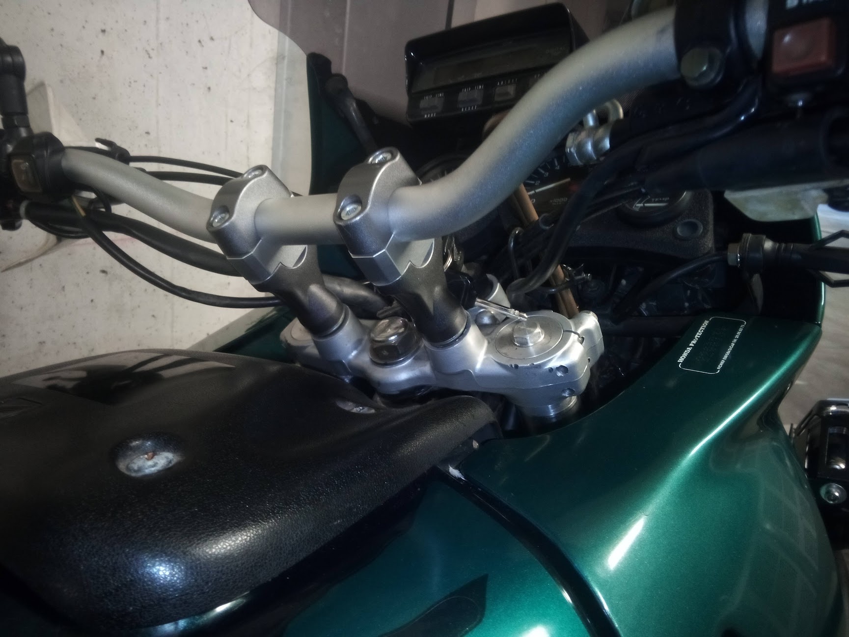

Je m'étais enfin motivé à monter les entretoises en Delrin de Lee sur ma 07, quitte à le faire autant passer le guidon en 28mm (sans raison particulière si ce n'est l'envie de bricoler :lol:).
Après quelques injures et la culpabilité de faire chier tout le voisinage à taper comme un sourd pour déloger les bagues des caoutchoucs, mission réussie puis montage des pontets d'origine + réhausses 22/28 achetées à ObiOne + Guidon Neken 121.
C'est bô mais... un poil trop bas pour moi (le Neken est moins haut et cintré). Je me suis mis en quête de rehausses/pontets plus haut. Titi et Dudu ont montés des pontets de Virago/TDM/3ème moto dont le nom m'échappe mais ça reste du 22mm. Après un post de PtiJu, je me suis dit "pourquoi pas passer tout en 28 comme lui avec ses nouveaux joujou ?", afin de limiter les pièces ajoutées (pontet + convertisseur + rehausse +...), j'ai trouvé des pontets de CRF1000 pas trop chers sur eBay.
Donc voilà ce que ça donne :
C'est plug&play, juste à démonter le pontet d'origine, remonter en faisant pontet - rondelle - la rondelle "parapluie" d'origine qui vient sur l'entretoise - rondelle - écrou (je n'ai pas utilisé le caoutchouc de la CRF).
Possible de tourner le pontet pour éloigner/rapprocher le guidon (https://www.youtube.com/watch?v=w8gNkJuC0a0&t=75s), je vais les tourner pour les éloigner un peu du réservoir mais ça passe sans soucis dans les deux positions.
Bon par contre, reste quelques problèmes : les pare mains chinois renforcés viennent taper dans la bulle juste avant la butée, il faut que je ramène le guidon un peu plus vers moi (pas de soucis avec l'origine), ça devrait être résolu avec une rehausse réglable 28/28 ou fixe, à voir. Sinon un guidon 28 plus haut et un poil plus cintré §hein

#90 Message par Dudu.13 » 08 déc. 2020, 07:29
Encore un T de ruiné :( §nul
Alors qu'en mettant des rondelles adaptées ça permettait des bloquer les silent blocs et c'etait reversible
Honda serait si debile à un point de fabriquer à grand coups des silent blocs inutile ? §hein
Sinon tres bonne idée de monter des pontets de CRFen 28
La modif est facile et il est surtout facile de revenir à l'origine
Et parait il les guidons en 28 filtrent mieux les vibrations

Voilà :D Rien n'est réglé/ajusté pour l'instant (cocottes et autres)
Pontets CRF1000 standard + rehausse aliexpress + Neken 121.
Grace aux réhausses je devrais pouvoir remettre les pare-mains renforcés.
