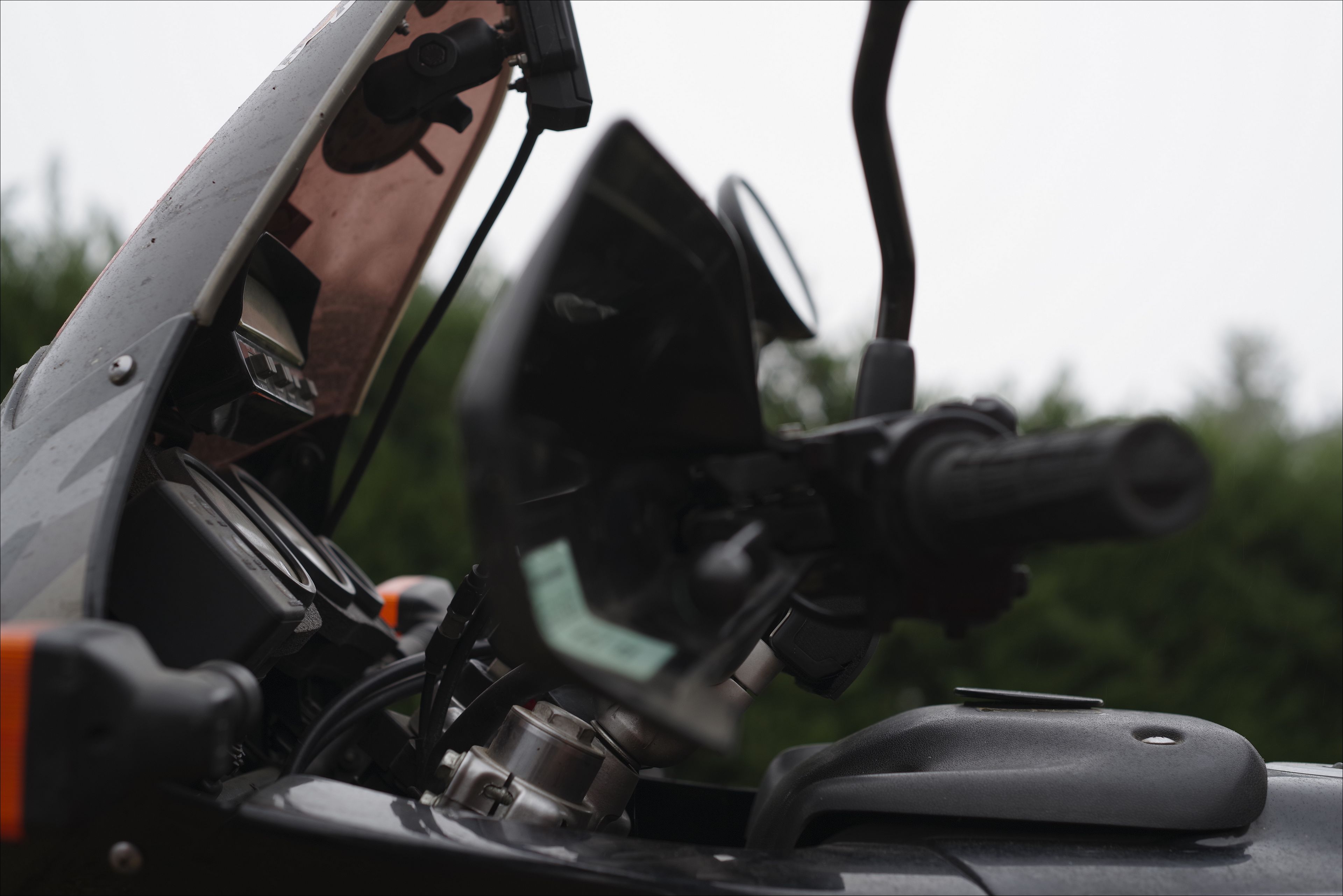

Photos du guidon Neken 121 une fois monté sur mon @t 1998.
C'est plus sobre que le guidon plaqué or d'origine qui n'allait pas avec les jantes.
La position est au plus bas, je verrais à l'usage s'il faut mettre des ré-hausses ou pas.
Photos en 4K si on clique dessus

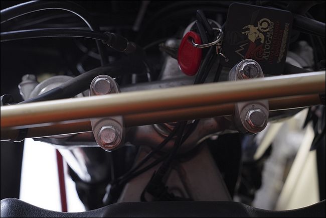

Et sans la mousse ? tu peux faire une photo des pontets vu du dessus ?

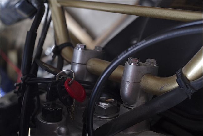

Ce sont des pontets adaptateurs 22.2 → 28.6mm de chez Starbar.
Clic sur l'image pour les voir sur le site
Ça se met dans les pontets de 22.2 d'origine, ça ré-hausse donc un chouïa, mais pas beaucoup, sans doute un ou deux centimètres. On ne peux pas faire plus bas sans carrément changer les pontets.
Le Neken 121 fait 132mm de haut, ça doit donc le porter entre 142 et 152mm. L'envergure est proche de celui d'origine (815mm vs 800mm) et le cintrage est moindre 73mm au lieu de 110 à 120mm qu'on mesure normalement sur une table.
Le cintrage du guidon que j'ai retiré fait 80mm d'un côté et 90mm de l'autre, la hauteur est de 172mm sur une branche et 188mm de l'autre. il a souffert de chutes diverses
et je l'ai déjà redressé plus d'une fois.
Je pense que celui de mon autre Africa est pire, un jour j'ai même arraché une masselotte
Ils iront à la benne sans regrets.
En plus, les origines pèsent lourd. Le Neken et le Starbar ne pesaient rien dans les mains

Bon, v'la les photos "détails" de la fixation, comme promis
La partie basse de l'adaptateur est fixé au pontet d'origine avec deux vis et la partie supérieure est fixée à la partie basse avec deux autres vis.
Photos en 4K quand on clique dessus
Détails d'une fixation du guidon d'origine, sur mon autre Africa, avant que je n'y mette le même guidon...

1/ C'est la classe d'avoir les mêmes guidons que les pros qui font des bonds de 25 mètres
2/ Fini les vibrations désagréables, plus besoin de masselottes anti-vibrations, je n'ai jamais sentie de grosses vibrations ou de vibrations HF dans un guidon à diamètre variable (si un technicien a une explication scientifique, ce serait pas de refus),
3/ Absorbeur de choc, j'ai l'impression d'avoir un guidon caoutchouc quand j'aborde de la tôle ondulé, une route pas goudronné depuis 30 ans, pourtant... quand on l'a dans la main, ça parait très rigide,
4/ La légèreté, ça pèse rien, ça m’épate à chaque fois que j'en ai un dans les mains
5/ Très solide à la chute, ça ne prend pas 2cm en plus ou en moins de cintre ou de hauteur, rien qu'en chutant à l'arrêt
Le côté mal fixé du guidon de la Transalp, ben je dirais que sans ré-hausse c'est toujours mal fixé et avec les ré-hausse, c'est pire
Non sérieux, je crois que les silent bloc de ma Transalp sont mort depuis longtemps, mais l'ajout de réhausses a amplifié le phénomène, faudra que je regarde ça au printemps en même temps, que la remise en état. Peut-être que je mettrais un pontet dans le style de celui-ci dessous.
Nos entraxes de 100mm, sont normalisés.
