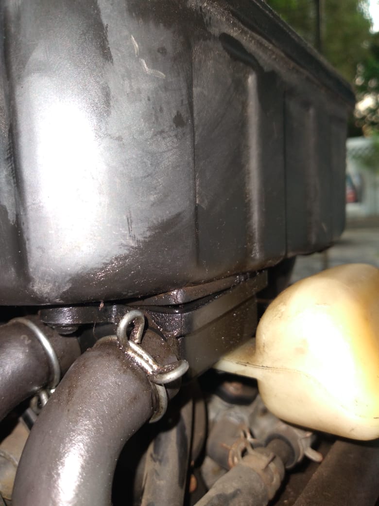

Alors que je recherchais une panne électrique (plus RIEN ne s'allumait en tournant la clé), j'ai jeté un petit oeil au passage à la boite à air et voilà ce que j'ai remarqué
WhatsApp Image 2020-12-15 at 9.42.04 AM.jpeg (78.76 Kio) Vu 509 fois
Cette partie est impossible à remboiter après d'âpres efforts. Quelle est l'utilité de cette partie et est-ce que ça peut avoir un impact sur la synchronisation carbu / air ?

Reniflards. Indispensables.
En liaison faut penser à vidanger de temps en temps le gros tuyau translucide avec un bouchon sous la moto... Avec un vieux récipient §kna

Cette partie est sertie ;) donc normal que tu n'arrives pas à l'emboiter correctement.
Tu peux nettoyer un maximum pour dégraisser, et mettre du sikaflex 11FC noir

c'est tres courant sur les 07 et 07A
Ça salit mais c'est pas tres grave
§+1 pour bien dégraisser et etancher avec du Sica , de l'Araldite , de la colle à pare brise ou n'importe quelle colle epaisse ,
Il me semble que j'avais "ressoudé" la mienne au fer à souder avec un peu de plastique en apport
