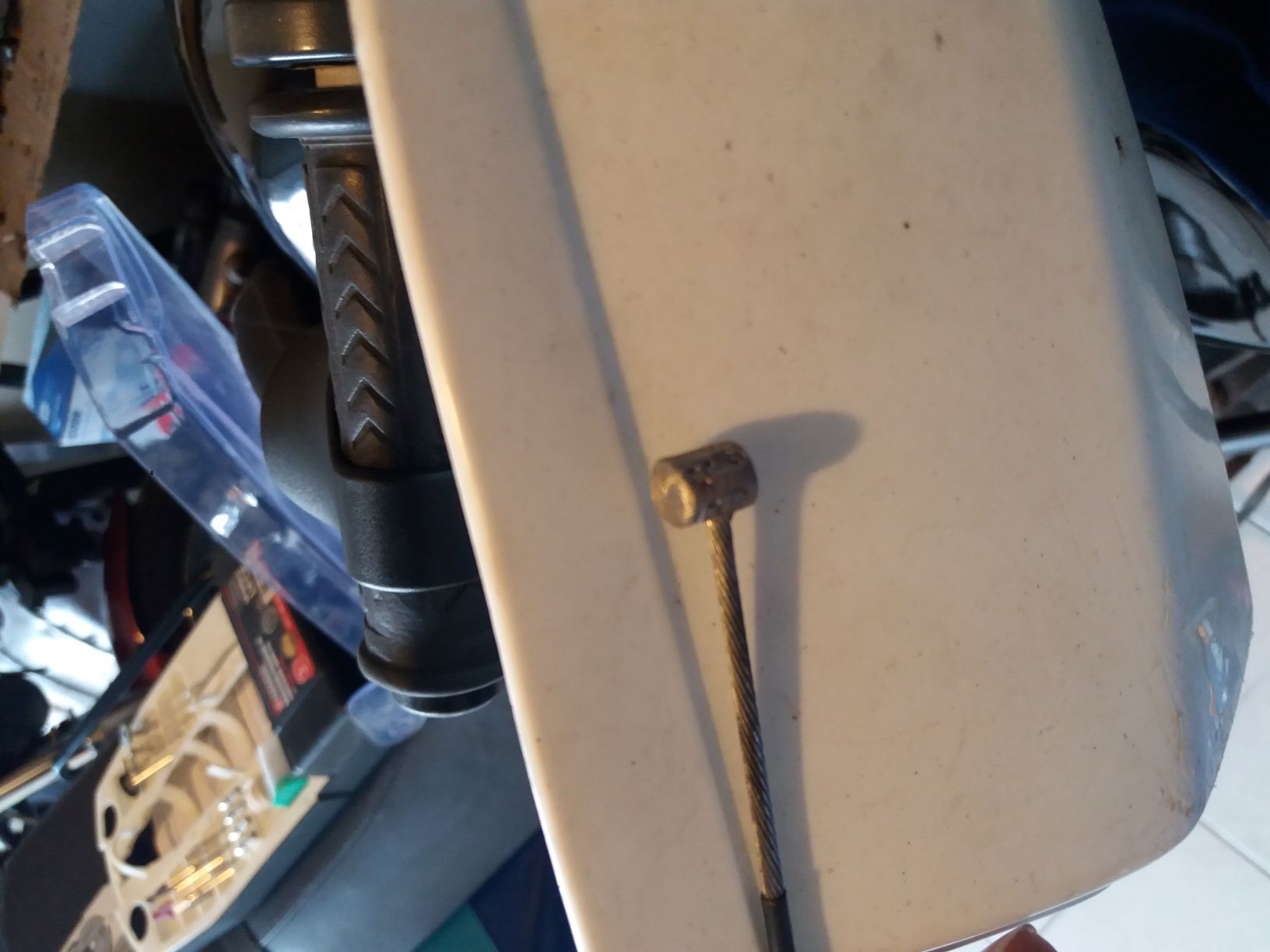

Bon petit soucis ce week end, j'ai le cable d'embrayage qui s'est coupé à ras de l'embout côté poignée §triste heureusement à 200 métres de la maison à seulement 50 Km/h, je suis revenu en poussant.
voici le cable cassé
j'ai trouvé un tuto sur le web pour remouler un plot
je l'ai fait en pliant les fils du cable à 90° et en moulant le bout dans de l'étain.
voici le résultat
Mes questions sont les suivantes, est ce que cette casse arrive souvent (c'est la première fois que ça m'arrive toutes bécanes confondues)?
Est ce que vous pensez que cette réparation en étain est "solide" et durable (j'ai déjà prévue de me fournir un cable de rechange)?
Avez vous des astuces au cas ou ça arrive en plein trip sans la maison à 200 métres?
Merci §coucou

je précise au passage que la manip fait perdre une petite longueur de cable (coupe droite + plier à 90° sur 2 mm chaque fil au bout du cable en forme d'étoile pour mieux prendre dans l'étain) ce qui m'a obligé à régler au mini le réglage de la gaine en bas, côté moteur et à virer la rondelle de blocage sur le tendeur coté poignée, sinon je ne pouvait pas remettre le levier en place avec un minimum de garde (cable trop court).

Je te conseille de racheter un cable
vu le prix du cable ( dans les 20 euros il me semble)
vu les emmerdes que ça apporte si ton bricolage ne tient pas
Il n'y a pas photo
Sinon souvent il pète en bas sous le tendeur ,
S'il a cassé au ras de sa tête c'est qu'elle ne pivote pas ou mal dans le levier ,
d'origine les cables Honda ont une petite bague en plastique pour faciliter cette rotation
voir aussi peut etre levier et ou cocotte pas d'origine avec un mauvais alignement
moi aussi je me trimballe depuis des années un cable et un serre cable adapté
il ne m'a jamais servi , mais ?
