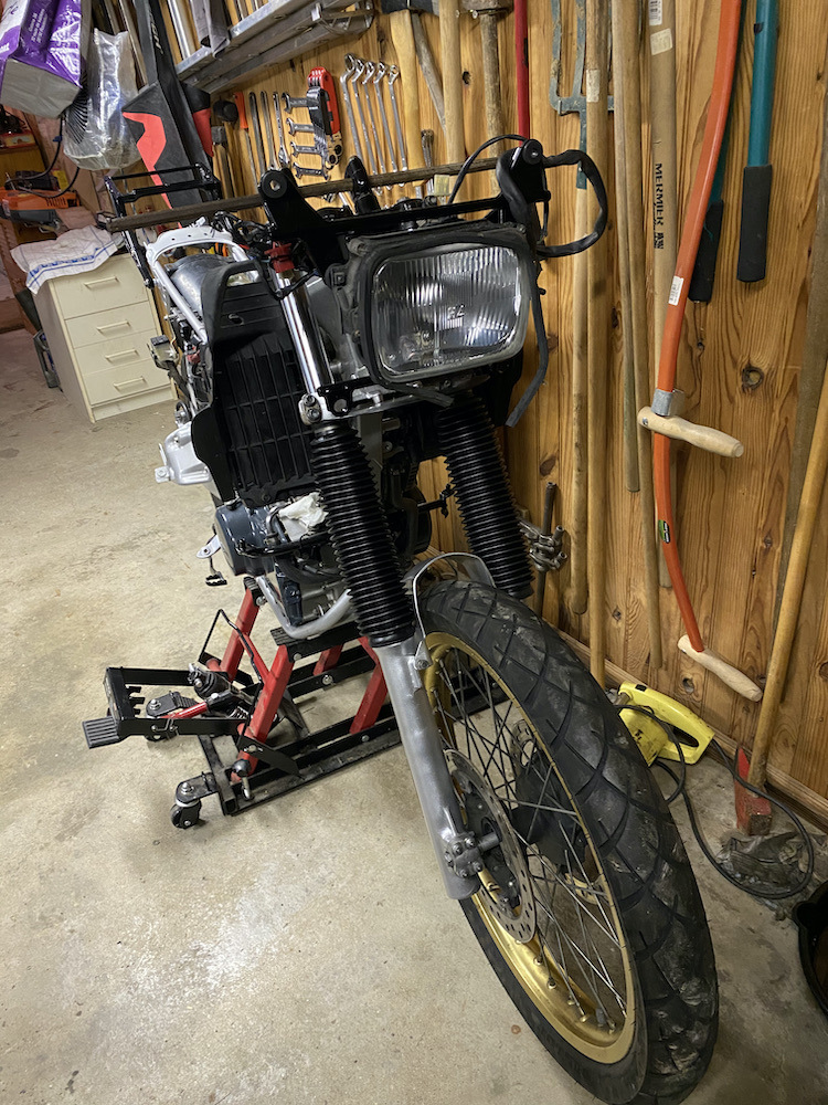

Encore un peu de boulot pour le plaisir de la voir avec ses roues.
Et ensuite, je vais attaquer la rénovation du circuit d'eau.

§super Whaouh, ça en jette. Beau boulot Philippe

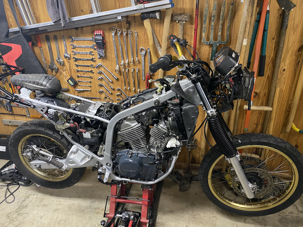

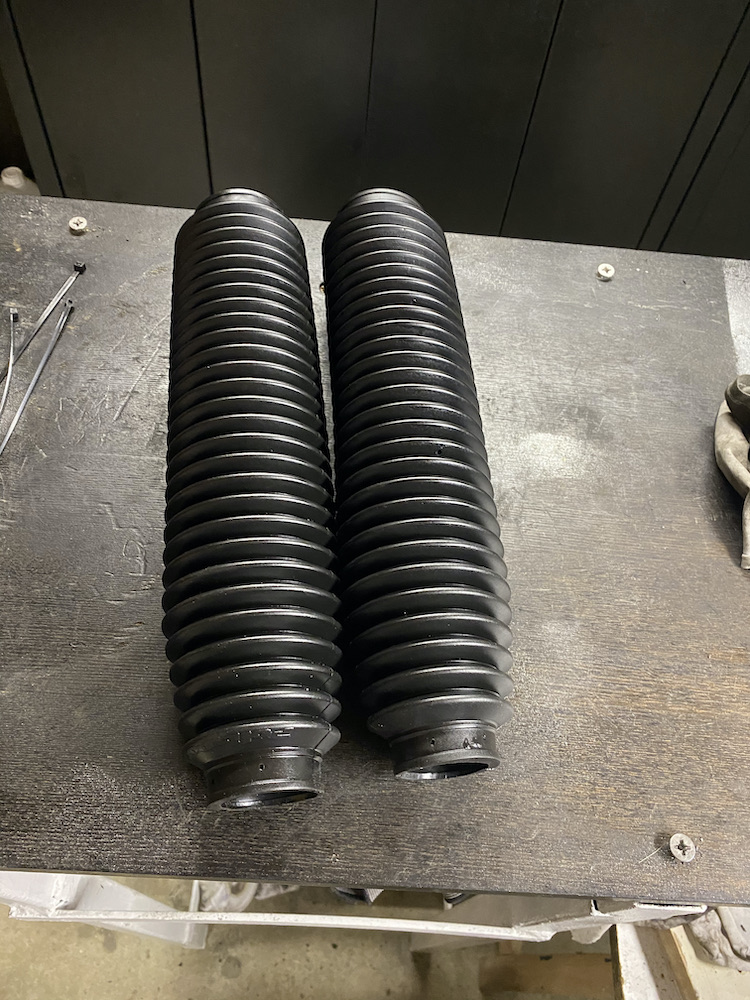

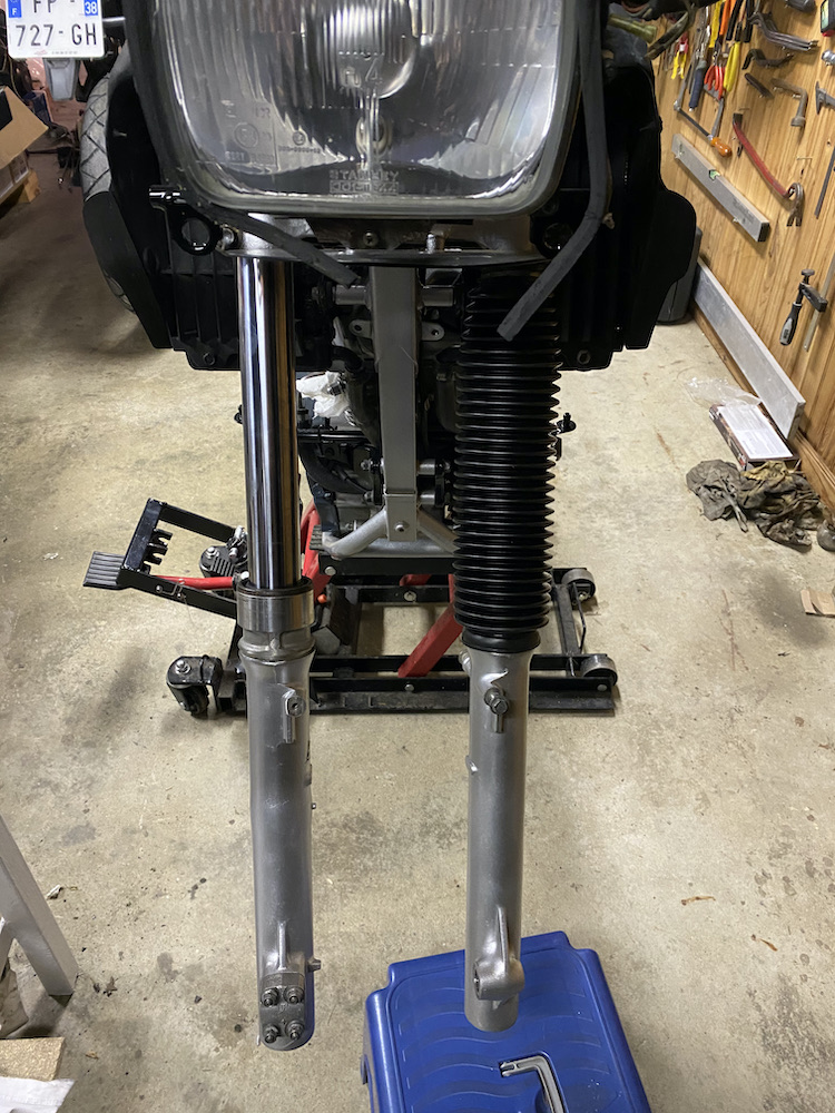

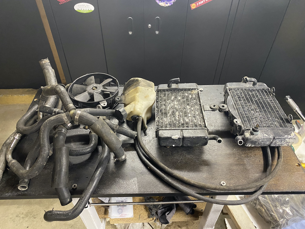

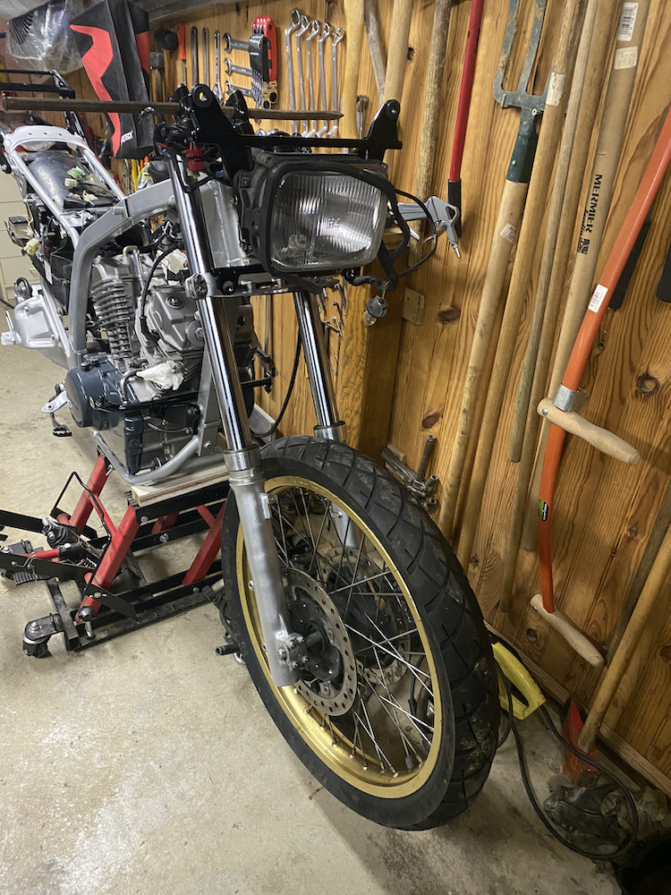

Remise en condition et remontage du circuit d'eau. Les joints sur le moteur ont été changés.
Les soufflets de fourche sont arrivés §aime

Re: Réfection d'une grenouille
#88 Message par Zolive38 » 29 déc. 2020, 17:41
Cool le guidon §mdr §mdr
#89 Message par Acretet » 29 déc. 2020, 20:56
Bravo, c'est du beau boulot et les photos sont superbes. §1010 §photo
#90 Message par Marcopolo » 29 déc. 2020, 21:30
Bien vu Zolive §super
Tenno c'est un guidon de grass track ? :lol:
Et ces soufflets alors , ils présentent bien, c'est quelle provenance ?
Messages : 5659
#91 Message par Tenno » 29 déc. 2020, 22:16
Marcopolo a écrit : 29 déc. 2020, 21:30 Bien vu Zolive §super
Le guidon c'est du provisoire pour pouvoir la déplacer, j'avais pas pensé à du grass track :lol:
L'avantage avec ce genre de guidon c'est que si tu tombes, il ne plie pas.
Les soufflets viennent de là.
https://www.greenlandmx.fr/fr/soufflet- ... ooQAvD_BwE
25,80€ avec le port, livraison rapide.
J'ai la version en 43 mm et bleue sur ma RD03 depuis 4 ans, ils ont jauni un peu mais sont restés souples.
Pour le prix, j'ai pas trouvé mieux.

J'ai pas fait grand chose aujourd'hui, montage des soufflets, et remise en forme et montage du raidisseur.

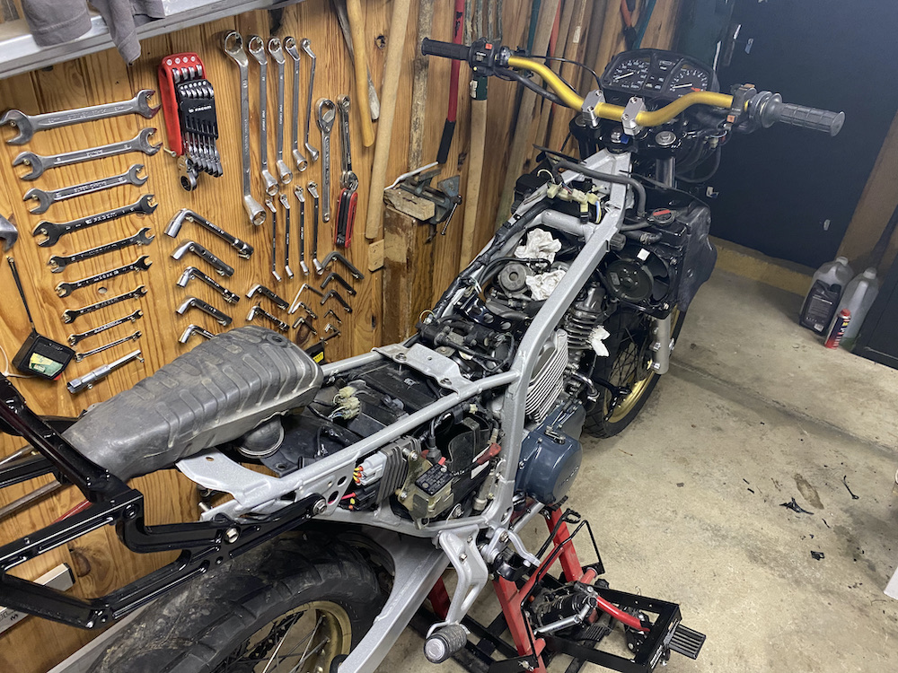

#93 Message par Tenno » 07 janv. 2021, 21:28
Une petite occupation en sortant du boulot.
Je donnerai un coup de brosse aux caoutchoucs après.

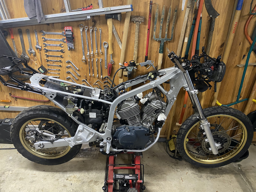

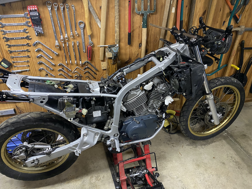

#94 Message par Tenno » 17 janv. 2021, 20:06
J'ai pas mal avancé.
Je rencontre un problème avec les connecteurs du faisceau qui sont différents de ceux de certains éléments.
Il va falloir adapter.
Sinon, pour le reste, il me reste l'échappement, les freins avant, l'habillage, les clignotants et quelques bricoles comme le klaxon.
