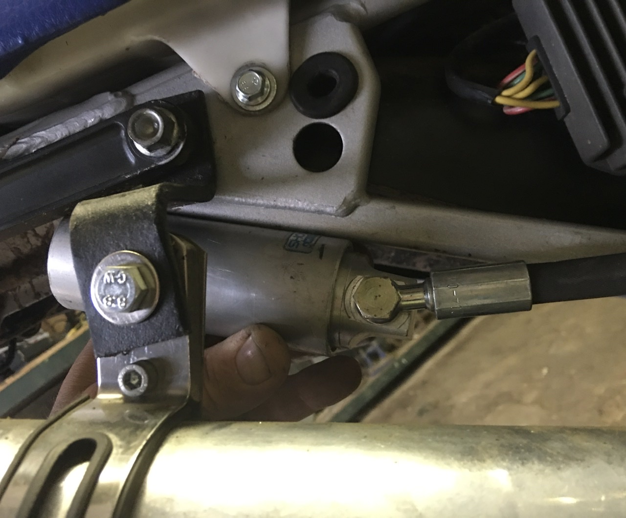

Vu que je commence à bien m’amuser avec la machine, je commence à sentir les limites de l’amortisseur d’origine T@.
N’ayant pas le budget pour l’instant d’investir dans un amortisseur, j’envisage, en attendant, de modifier un de RD04 afin de deporter la bonbonne sur la partie arrière de la moto.
J’ai récupéré au boulot un flexible hydraulique que l’on utilise plus et des banjos.
Voici l’idée
Vous allez me dire, tu n’as que virer le vase l’expansion, c’est vrai, ça serait plus simple, mais j’ai envie de le garder.
Pour l’instant, ce n’est qu’une idée, j’essaie de voir par où je pourrais passer la bonbonne et la fixer.

C'est curieux §hein ça me fait penser à un amortisseur que jai modifié :lol:

Dode38 a écrit : 27 juil. 2020, 22:19 C'est curieux §hein ça me fait penser à un amortisseur que jai modifié :lol:
Je ne l’avais pas vu celui la :D, c’est un flexible de frein que tu as utilisé
Je vais d’abord faire un essai en posant l’amortisseur de 04 + chape rallonger pour voir si sa coupelle inférieure ne touche pas le ProLink, si il passe se sera au mm.
Oui, flexible de frein arrière de KTM ;)
Il était en test de pression.

Sur la T@ TT, j’ai conservé l’amortisseur d’origine et allongé la chape afin de pouvoir rouler avec, même n’étant pas un pro du TT, je me suis très vite rendu compte de ses limites §non .
L’investissement dans un amortisseur neuf n’est pas encore au programme car d’autre projet maison et famille dans les boîtes.
Donc, je vais installer un amortisseur de RD04 que je vais modifier pour qu’il passe sur la T@.
J’ai déjà remplacé le flexible entre l’amortisseur et la bonbonne par un plus long mais j’ai une question à propos du ressort.
Voilà, j’ai 3 possibilités de ressort :
- je conserve celui de la 04 (le noir)
- je mets celui de la T@
- où je mets un de 650 DR (le blanc) qui me restait au fond d’une étagère
A votre avis §hein

Guiguy, un conseil si je peux, fais-toi un amorto d'origine (comme tu peux) et garde tes sous pour investir dans un bon! L'achat d'un neuf en vaut vraiment la peine.
#271 Message par Guiguy56 » 31 janv. 2021, 20:48
Bon, sur mes conseil de Pti-ju §bise , je vais monter le ressort de 04, car je ne suis pas très légé :P , et de toute façon, il est prévu d’investir dans un bon amortisseur plus tard.
