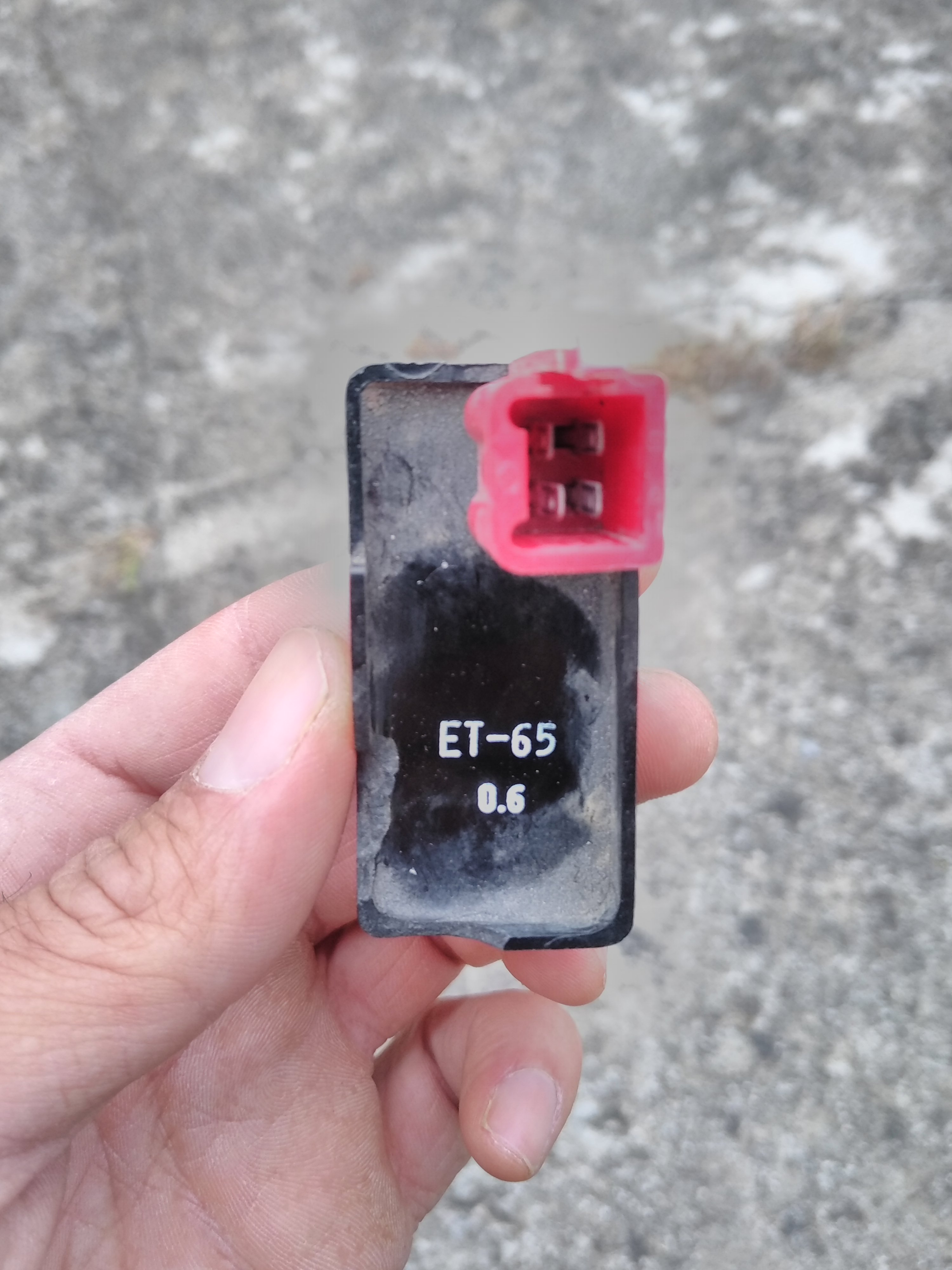

-Je bien l'impression que le l'unité de vérification de temoin est mort. Comment le testez vous? Un tuyau pour trouver cette pièce?
