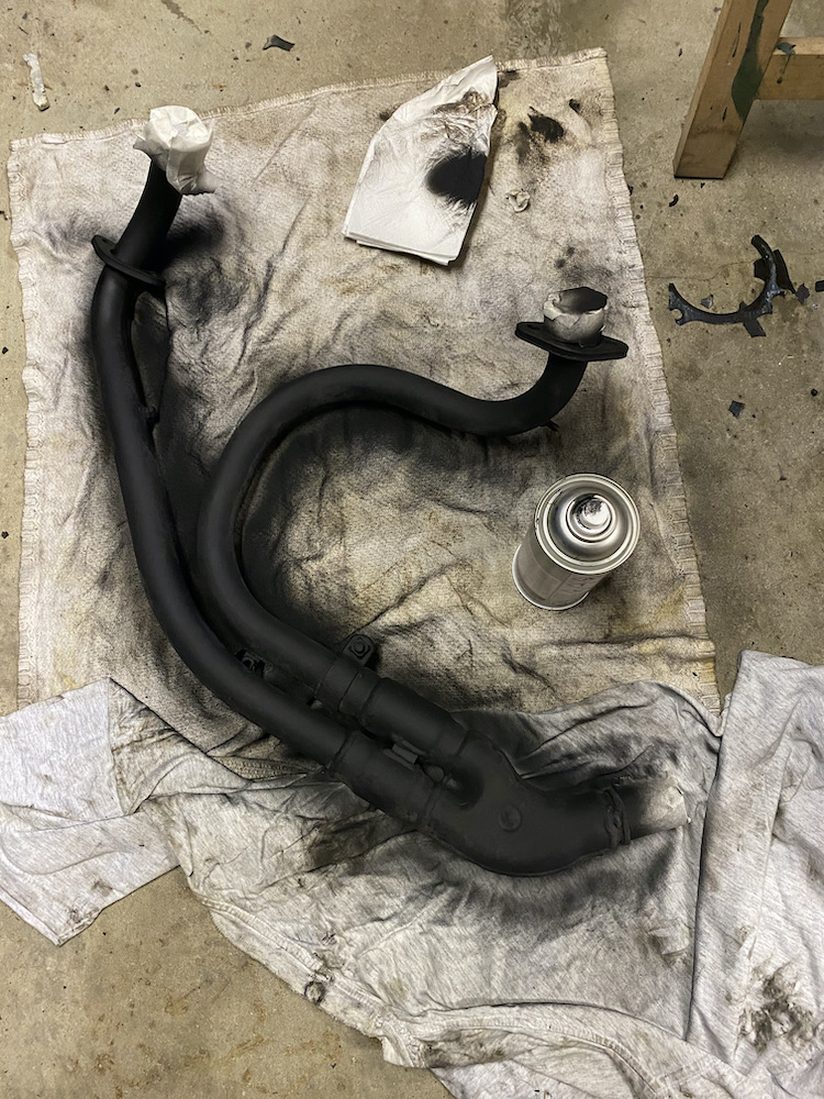

Bon après pas mal de péripéties de relais de démarreur HS, d'allumage absent, de fusibles cramés pour cause de branchements hasardeux le faisceau allemand fonctionne parfaitement.
Ensuite, il a fallu s'occuper du carburateur et là encore c'est une reconstruction, donc il fallait trouver les bonnes pièces, éviter de mettre de l'Africa dans de la Transalp. Les pointeaux par exemple génèrent un niveau de cuve différent ce qui peut empêcher le démarrage.
Bref, elle a fini par craquer §huhu §huhu
Alors, je continue la restauration par le collecteur.
Un bon coup de dégraissage suivi de peinture haute température, il a bonne allure.
Ensuite, j'aurai tout l'arrière à remonter, les étriers avant à refaire (joints etc...), le maitre cylindre avant, raccorder le pot au collecteur quand le tube qui va bien sera là et teminer le remontage,
Je commence à apercevoir le bout du tunnel.
