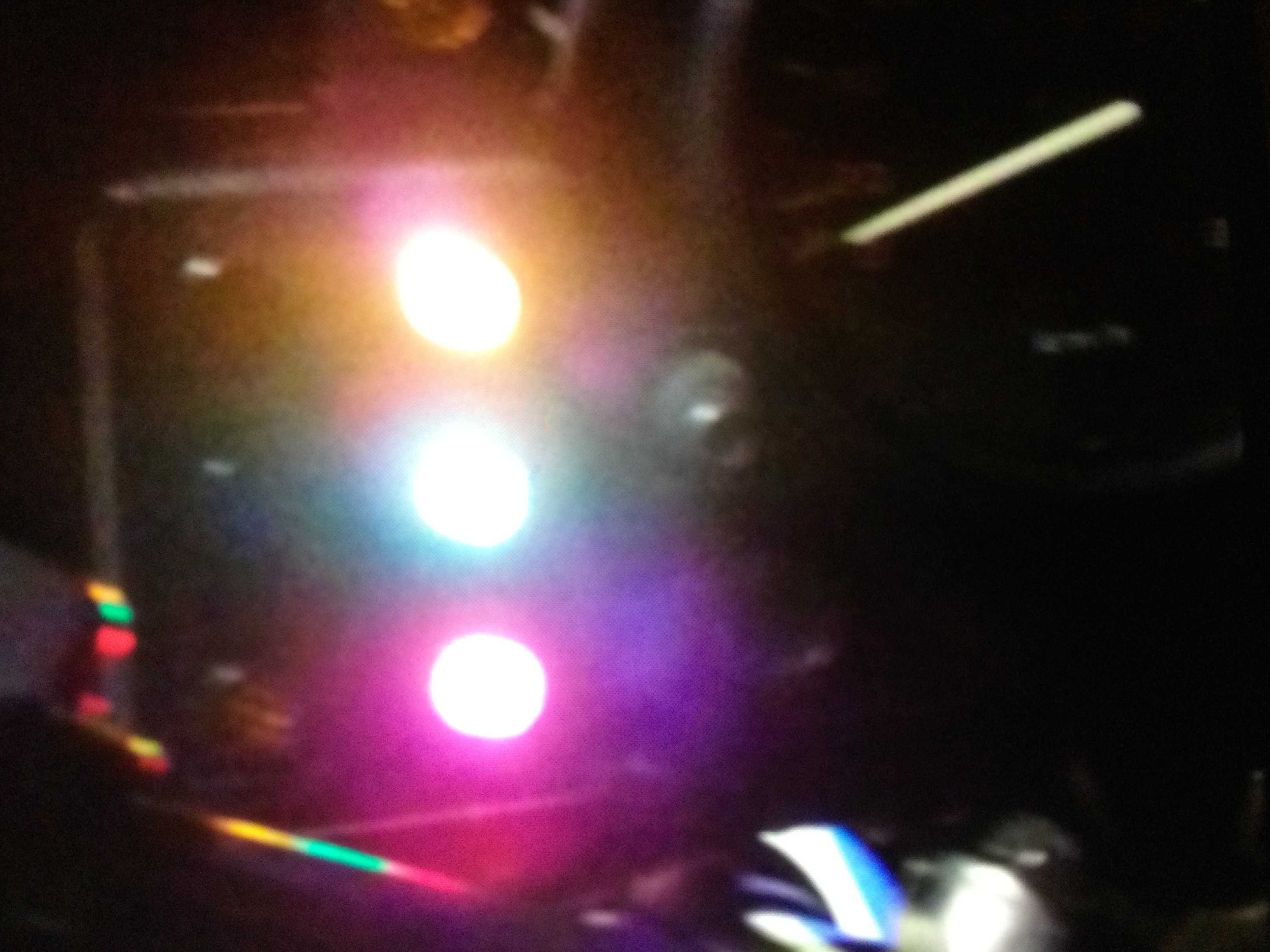

Bon voilà le résultat final qui selon moi est très satisfaisant...
Regardez la vidéo
https://youtu.be/4Ry0d-FUyck
Et en photo la thermistance mf52 utilisée....
Je remonte la 2e du coup... :D

J’ai laissé quelques minutes et l’ampoule jaune s’allume légèrement.... donc j’ai commandé des 2k cette fois et c’est les dernières ! Comme elles sont rapides même une 2k devrait aller et l’ampoule ne devrait plus s’allumer... enfin j’espere...
dernier test en tout cas après j’arrête je vais me retrouver avec un stock de 500 thermistances...

#191 Message par Fredoetisa » 08 févr. 2021, 01:19
Bon voilà j’ai reçu mes thermistances 2k et elles fonctionnent très bien.
Allumage au bout de 40 secondes environ et bien allumé.
Voici les photos...
