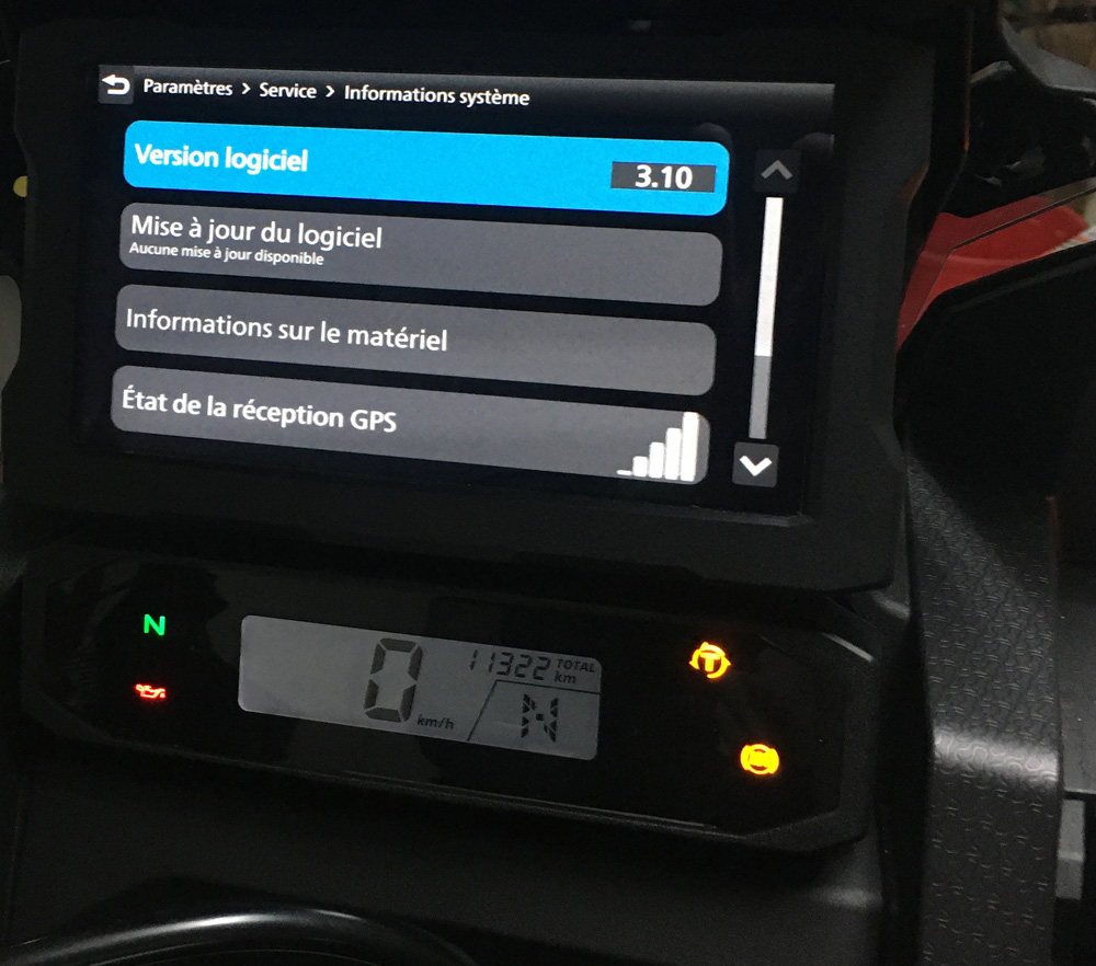

Tiens nous au courant si tu essayes le bidule car il semble que la manip ne fonctionne pas chez tous, la version du logiciel?

Hello hello ! J’ai récupéré ma belle aujourd’hui ! La manip n’a pas fonctionné j’ai essayer 2-3 fois et ps de résultats...
Par contre le petit émetteur récepteur Bluetooth marche à merveille !
La dernière maj a été faite sur la moto
