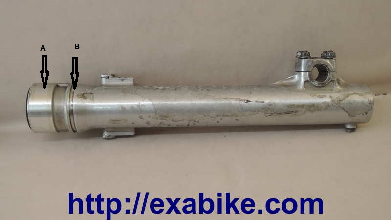

Suis pas sur de comprendre.
Tu places la partie lisse du soufflet en A ou B ?
- Messages : 7399
- A remercié : 38 fois
- A été remercié : 42 fois
Re: Changement joints spy fourche
Sur les soufflets d'origine, c'est B la position.
Quelques fois avec de l’adaptable, c'est pas possible d'aller jusqu'à B.
