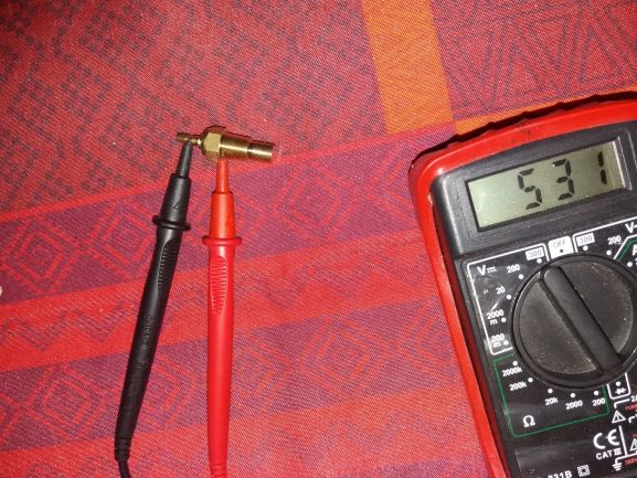

Merci pour ces conseils :
Tout d'abord je n'y connais rien en électricité, donc je vais essayer de décrire avec mes mots.
Alors j'ai mis le multimètre dans la même position que toi mais la sonde est dans la moto et j'ai 860 (à peu près) pas 531.
Sonde fatiguée? A changer, à nettoyer?
Ensuite j'ai mis le contact et avec le voltmètre j'ai mis une tige dans la tête de branchement et l'autre sur un écrou (il le montre dans le manuel d'atelier) pendant 1 à 2 sec pas plus. Le voltmètre indiquait des chiffres qui augmentaient (8, 12) mais j'arrêtais avant d'aller plus loin. Par contre rien concernant l'aiguille qui était parfaitement immobile et sur C.
J'interprète tout cela comme :
- une sonde fatiguée
- un cadran défectueux (car le voltmètre indiquant des chiffres cela veut dire que le circuit est bon, non?)
ou c'est autre chose?

Re: Capteur de température connecté à... rien? (RD03)
J'ai fait une modif après avoir constaté un problème de masse. La masse (de la sonde) se fait via le corps du calorstat (en alu donc s'oxyde facilement). Et j'avais un affichage fantaisiste.
J'ai soudé un fil sur la sonde relié à une bonne masse.

Daccord, je vais donc passer par un nettoyage de la sonde.
Mais on est d'accord que cela ne change rien concernant l'aiguille de jauge, j'ai bien un problème sur la partie haute du faisceau ou dans le cadran?

Salut LePeqah,
bon signe si tu as une valeur affichée ! c'es que ta sonde répond, le fait que la valeur que tu as est plus élevée que celle que j'ai eu ne signifit rien si ce n'est qu'on a pas fait la mesure à la même température.
Tu dis avoir mis ton multimètre entre la tête d'encliquetage du câble électrique et la masse de la moto (écrou) et tu as une valeur qui monte à 12V, bon signe aussi ! ça veut dire que ton faisceau alimente bien la sonde ! refait ce même test en mettant directement le fil que tu branche à la sonde sur une masse (boulon, corps du calorstat) : tu tient dans une main le connecteur du fil de sonde, de l'autre tu met le contact sur ON et tu touche 1 seconde le corp du calorstat en gardant les yeux sur l'aiguille de température au compteur, si tout se passe correctement l'aiguille doit bondir de L à H quand sur met le fil en contact de la masse ! sinon
et il faut chercher du côté du cadran à ce que tu as exposé depuis le début.
Bon courage
Bon courage
