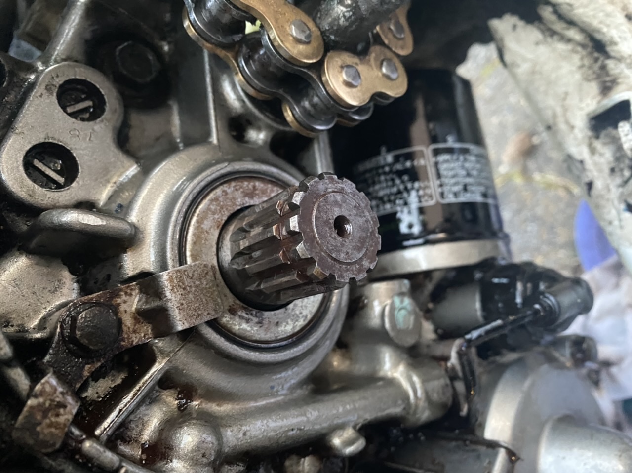

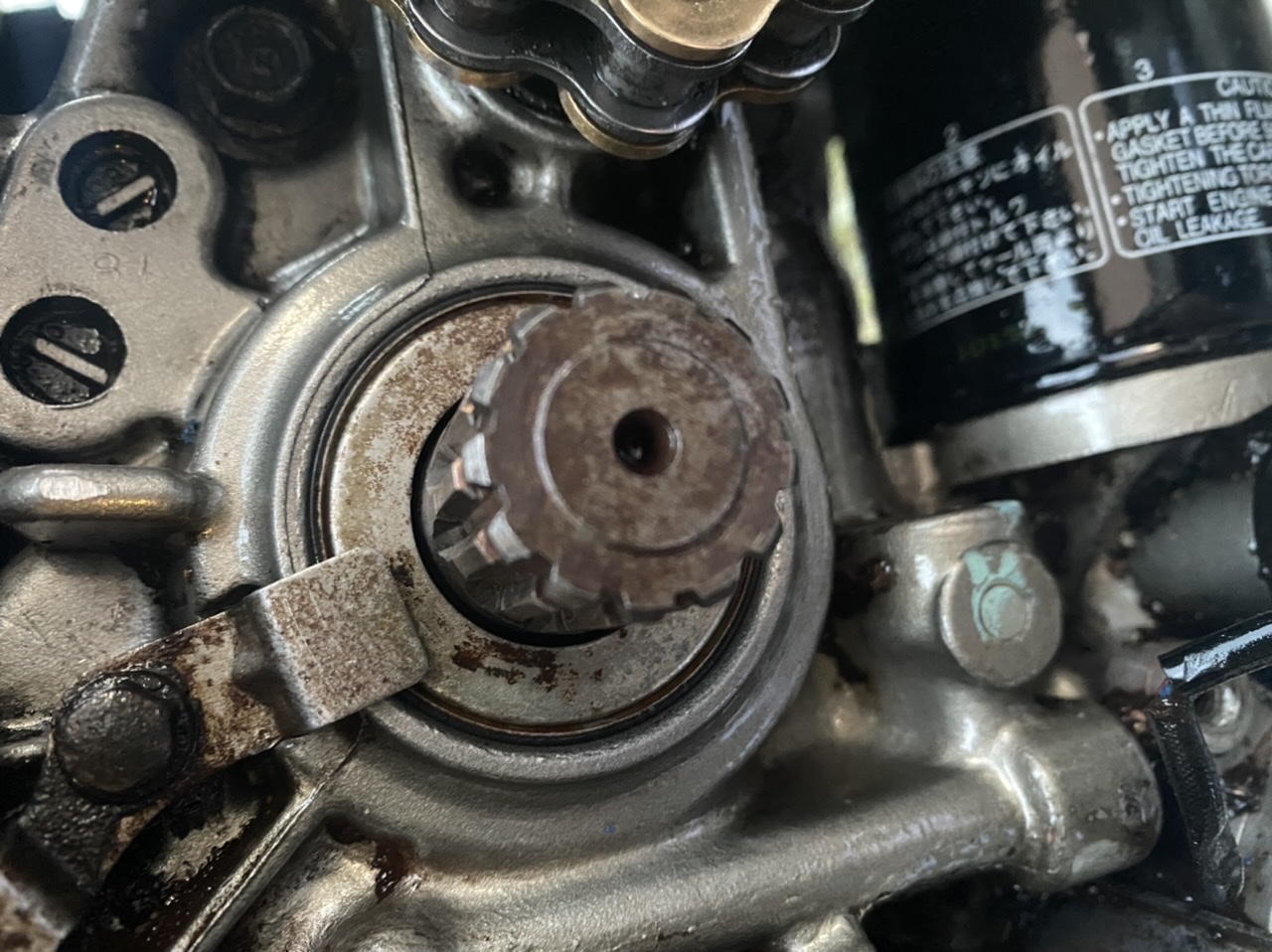

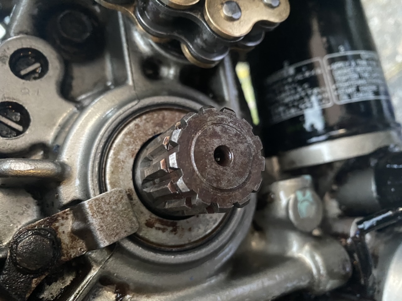

J'ai commencé aujourd'hui par démonter le pignon de sortie de boite ( ASB ) §help
Le tuto de vérification m'a bien aidé !
J'aimerai vos avis pour commencer ! Moto qui indique 80 000km au compteur. Moi ça m'a l'air clean mais j'y connais rien, je serais tenté de bien nettoyer, regraisser et lui coller un super pignon pour prévenir de l'usure et la garder le plus longtemps possible ! §huhu
Elle cliquette aussi , je pense une chaine de distrib à retendre ou soupapes à revoir !
A remercié : 55 fois
A été remercié : 68 fois
Re: La RD03 de Gusto
#2 Message par Marcopolo » 06 avr. 2021, 20:41
Nettoie bien s'il te plait, mais je pense qu'il est temps de lui mettre un pignon élargi.

#3 Message par Africa 13 » 06 avr. 2021, 20:51
Il est marqué mais correct
Rien d’affolant

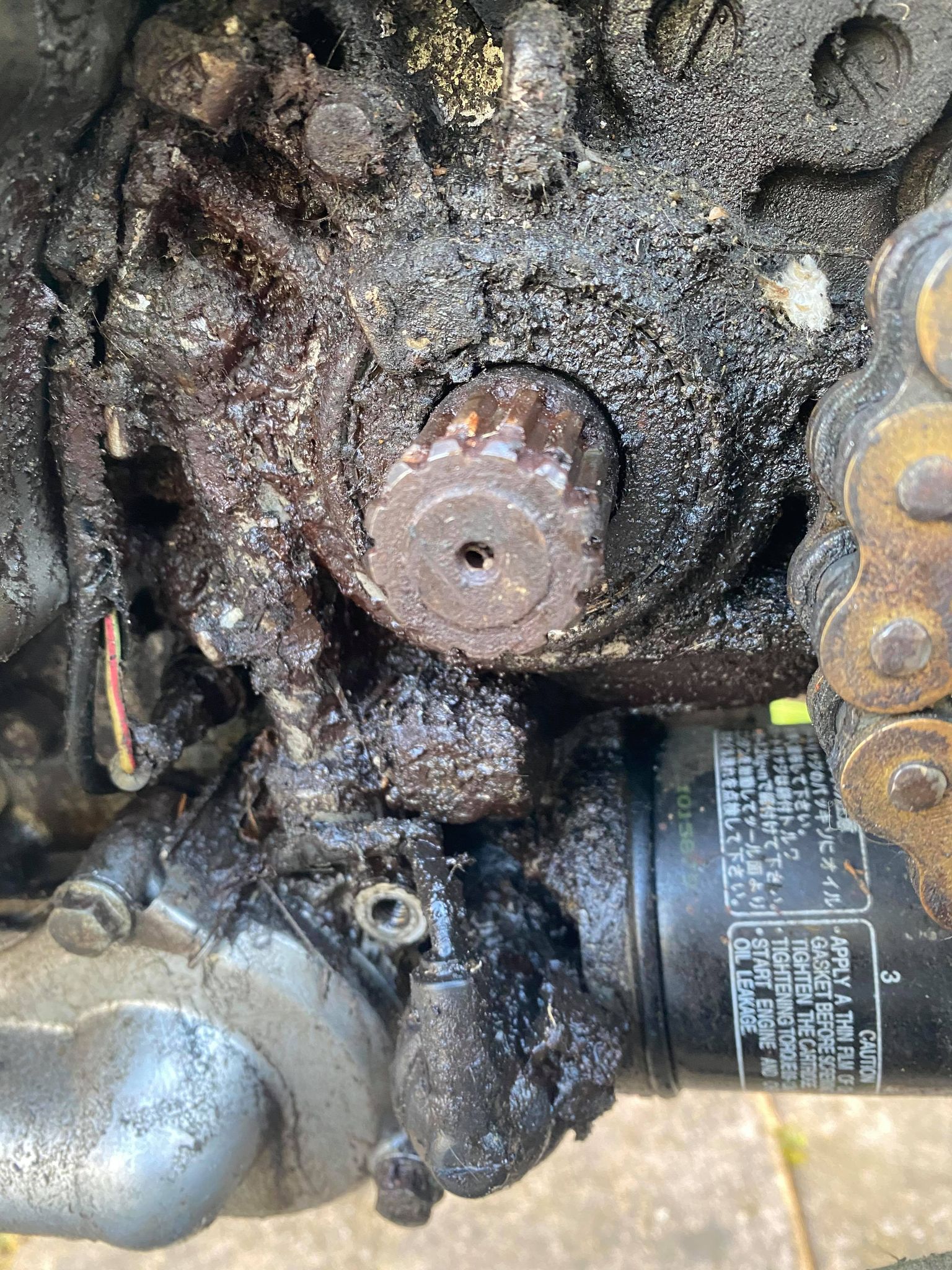

Vous feriez comment pour nettoyer ça bien comme il faut ? Je peux mettre du dégraissant pour nettoyer ?
Re:
#7 Message par Marcopolo » 07 avr. 2021, 12:12
Gusto a écrit : 07 avr. 2021, 12:02 Vous feriez comment pour nettoyer ça bien comme il faut ? Je peux mettre du dégraissant pour nettoyer ?
Oui dégraissant moteur ou gasoil ou essence F ...
sauf sur la chaîne !!!

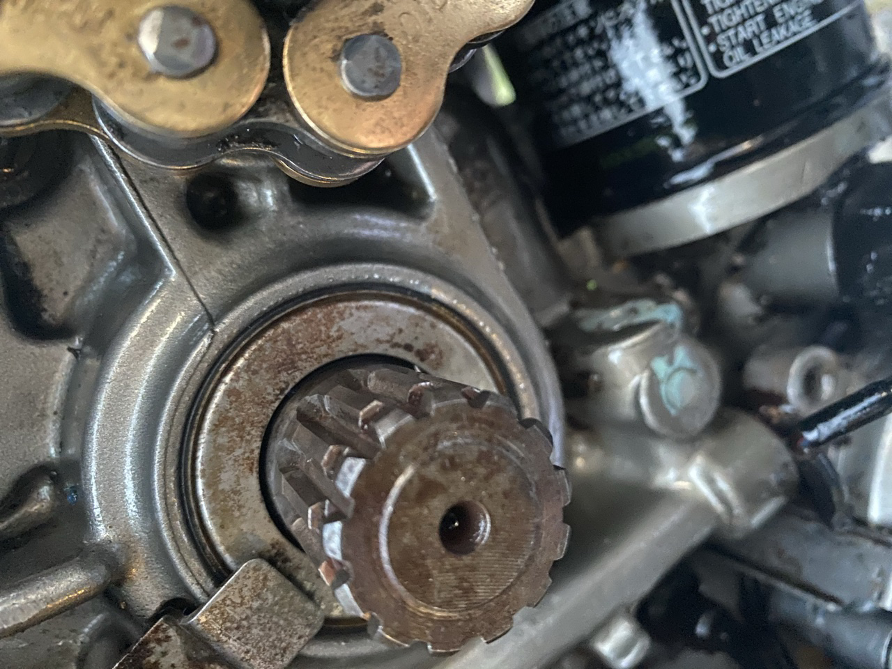

Je pouvais pas attendre ce week End pour avancer et avoir vos avis alors j’ai nettoyé du mieux que je pouvais en fin d’aprem !
Il reste du orange qui a du mal à partir j’ai nettoyé à la brosse à dent médium et au dégraissant.
Je peux sûrement mieux faire mais je me suis pas mal attardé sur l’ASB et j’ai du mal à faire mieux.. j’ai pas osé prendre la paille de fer même doucement j’ai eu peur de l’user je voulais pas mal faire.. j’espère que c’est pas de la rouille et que c’est pas trop grave... vous en pensez quoi ? Qu’est ce que vous feriez ?

#12 Message par Marcopolo » 07 avr. 2021, 20:48
Je maintiens mon 1er avis, pignon élargi Stefter. Il est temps.
Messages : 3994
#13 Message par Africa 13 » 07 avr. 2021, 21:22
Tu as bien nettoyé !
Oui il est marqué mais avec un pignon et une tension adaptés tu pourras encore rouler longtemps.
Maintenant il te faut graisser au remontage

#14 Message par Titof32 » 08 avr. 2021, 05:48
Moi, je le trouve plutôt en bon état, l'arbre ^^
Messages : 1617
#15 Message par Fabrikatwin » 08 avr. 2021, 12:14
Un pignon Stefter, de la graisse et un bon entretien, ça va le faire

#16 Message par Tlr » 08 avr. 2021, 13:07
Pas si mal que ça ce pignon, §non effectivement par sécurité un pignon Stefter, mais il est loin d'être au bout.
Pas de souci pour la couleur, dans un mois ce sera bien gras à nouveau, donc pas d'inquiétude... §huhu
