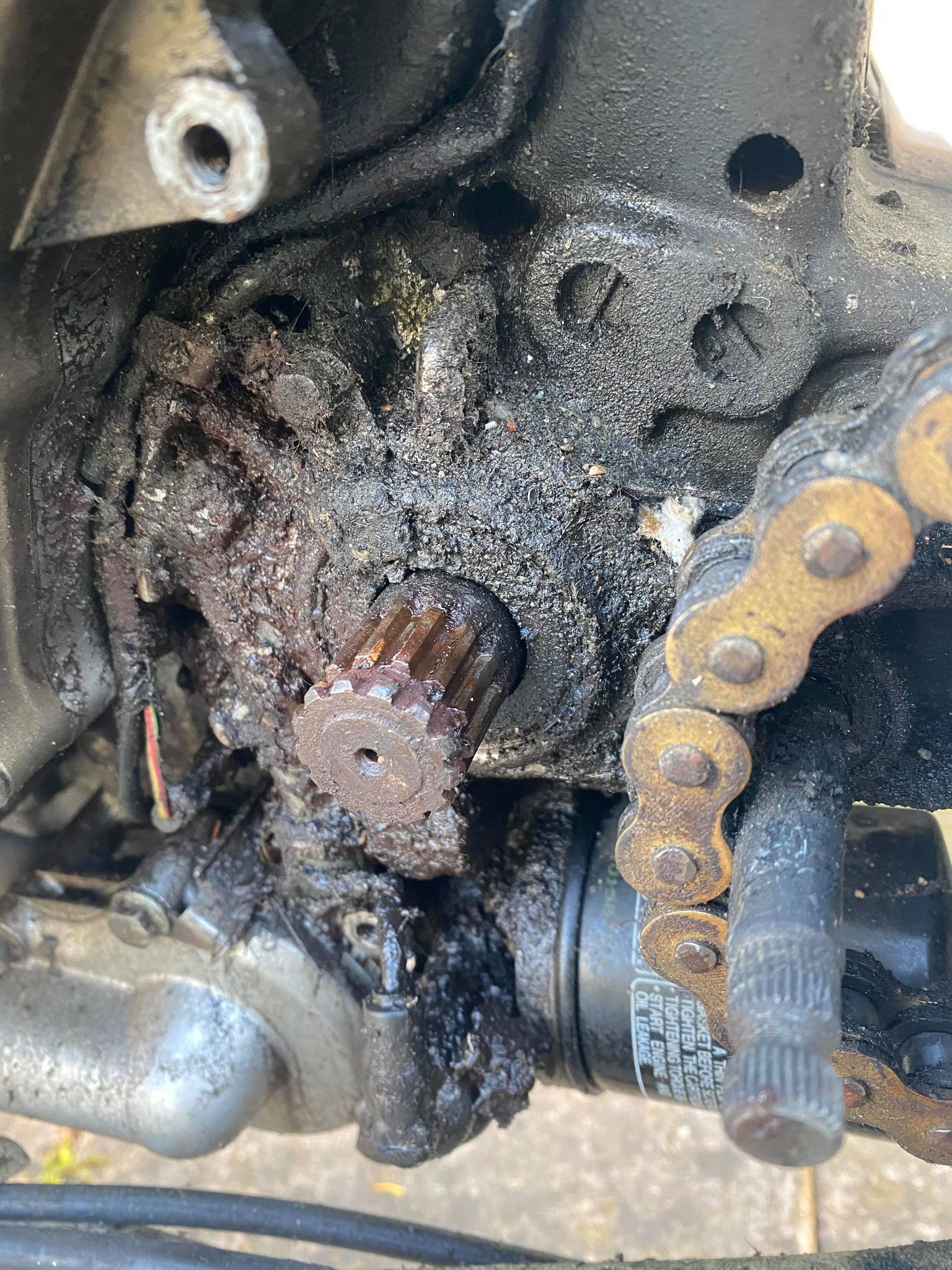

J'ai commencé aujourd'hui par démonter le pignon de sortie de boite ( ASB ) §help
Le tuto de vérification m'a bien aidé !
J'aimerai vos avis pour commencer ! Moto qui indique 80 000km au compteur. Moi ça m'a l'air clean mais j'y connais rien, je serais tenté de bien nettoyer, regraisser et lui coller un super pignon pour prévenir de l'usure et la garder le plus longtemps possible ! §huhu
Elle cliquette aussi , je pense une chaine de distrib à retendre ou soupapes à revoir !

#2 Message par Marcopolo » 06 avr. 2021, 20:41
Nettoie bien s'il te plait, mais je pense qu'il est temps de lui mettre un pignon élargi.

#3 Message par Africa 13 » 06 avr. 2021, 20:51
Il est marqué mais correct
Rien d’affolant

#4 Message par TiTi » 06 avr. 2021, 22:44
Oui, gros nettoyage en vue !
Et surtout une bonne (dé)tension de chaîne...

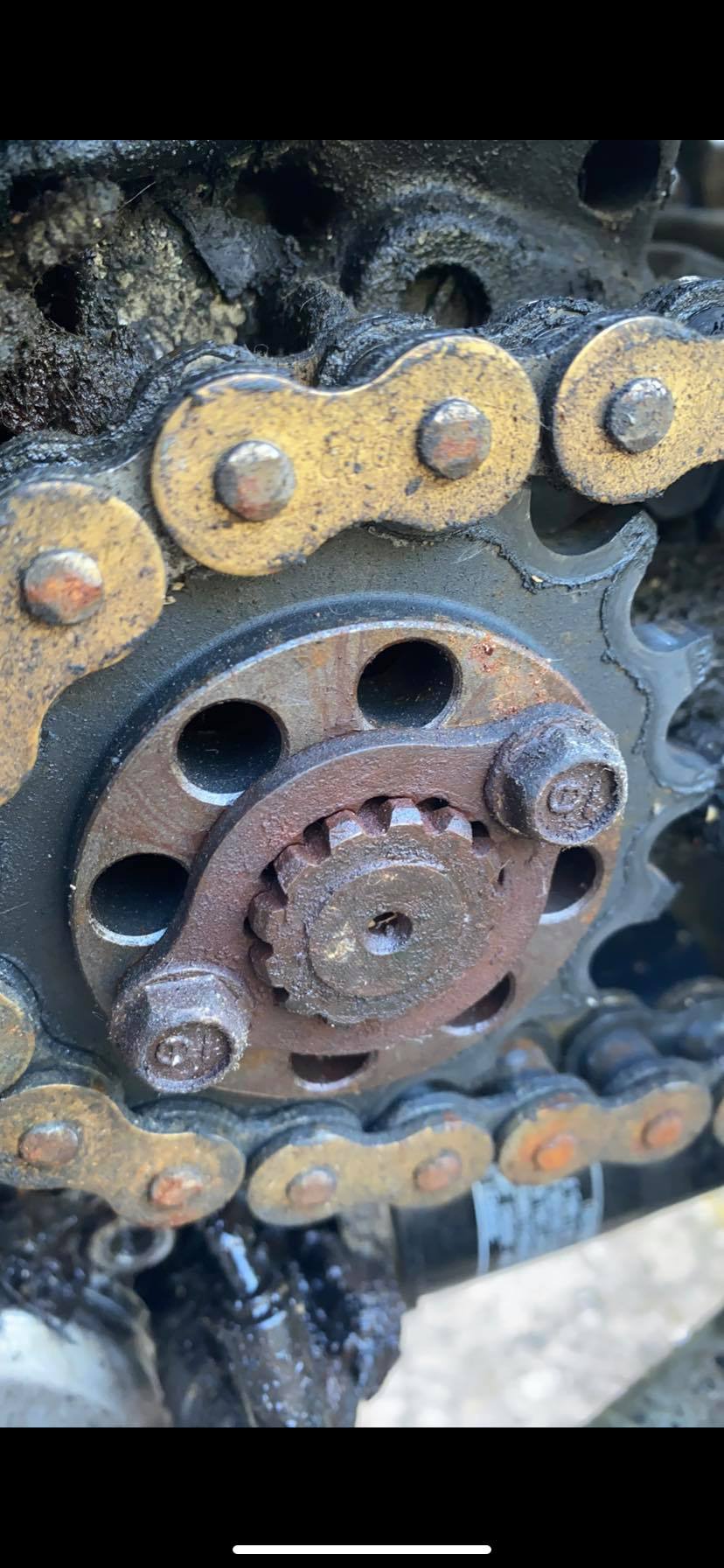

Elle était relativement bien détendue quand j’ai passé la première pour pouvoir ôter les deux écrous de 10 j’ai pus à la main sans forcer enlever le pignon et la chaîne sans même desserrer la chaîne au niveau de l’escargot a l’arrière de la moto.
Cela dit peut-être que la chaîne a été serrer il fut un temps si pour vous c’est déjà marqué !
Quand vous parlez de pignon élargie vous parlez du super pignon qui vient sur l’ASB que l’on voit vendus chez des entreprises italiennes, Rugged Road et compagnie ?
Si vous me parlez de ça je me suis déjà renseigné j’ai vus que ça se faisait en 15 ou 16 dents, la RD03 en ayant 16 d’origine, est ce que je repars là dessus ou est il plus sympa de pouvoir tirer plus court ?

Gusto a écrit : 06 avr. 2021, 22:56 Si vous me parlez de ça je me suis déjà renseigné j’ai vus que ça se faisait en 15 ou 16 dents, la RD03 en ayant 16 d’origine, est ce que je repars là dessus ou est il plus sympa de pouvoir tirer plus court ?
Concernant le pignon de 15 ou 16, cela dépend de l'utilisation que tu veux faire de ta moto.
Sur route, 16 d'office.
En TT , 15 si tu fais beaucoup de grimpettes bien raides (Alpes...) sinon en 16 ça passe très bien dans la majorité des cas.
A savoir qu'en 15 ton régime moteur va être plus élevé, à vitesse identique, qu'avec un 16.
Bonne bidouille et bon nettoyage. ;)

#9 Message par TiTi » 07 avr. 2021, 19:28
En jouant sur la couronne c'est plus fin. -1 dent pignon = +3 dents couronne.

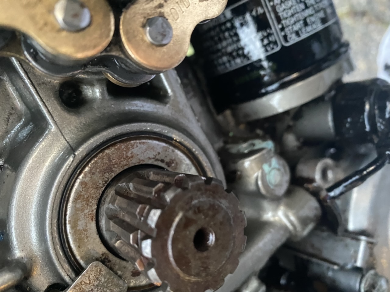

Je pouvais pas attendre ce week End pour avancer et avoir vos avis alors j’ai nettoyé du mieux que je pouvais en fin d’aprem !
Il reste du orange qui a du mal à partir j’ai nettoyé à la brosse à dent médium et au dégraissant.
Je peux sûrement mieux faire mais je me suis pas mal attardé sur l’ASB et j’ai du mal à faire mieux.. j’ai pas osé prendre la paille de fer même doucement j’ai eu peur de l’user je voulais pas mal faire.. j’espère que c’est pas de la rouille et que c’est pas trop grave... vous en pensez quoi ? Qu’est ce que vous feriez ?

#12 Message par Marcopolo » 07 avr. 2021, 20:48
Je maintiens mon 1er avis, pignon élargi Stefter. Il est temps.

#13 Message par Africa 13 » 07 avr. 2021, 21:22
Tu as bien nettoyé !
Oui il est marqué mais avec un pignon et une tension adaptés tu pourras encore rouler longtemps.
Maintenant il te faut graisser au remontage

#14 Message par Titof32 » 08 avr. 2021, 05:48
Moi, je le trouve plutôt en bon état, l'arbre ^^

#15 Message par Fabrikatwin » 08 avr. 2021, 12:14
Un pignon Stefter, de la graisse et un bon entretien, ça va le faire

#16 Message par Tlr » 08 avr. 2021, 13:07
Pas si mal que ça ce pignon, §non effectivement par sécurité un pignon Stefter, mais il est loin d'être au bout.
Pas de souci pour la couleur, dans un mois ce sera bien gras à nouveau, donc pas d'inquiétude... §huhu
