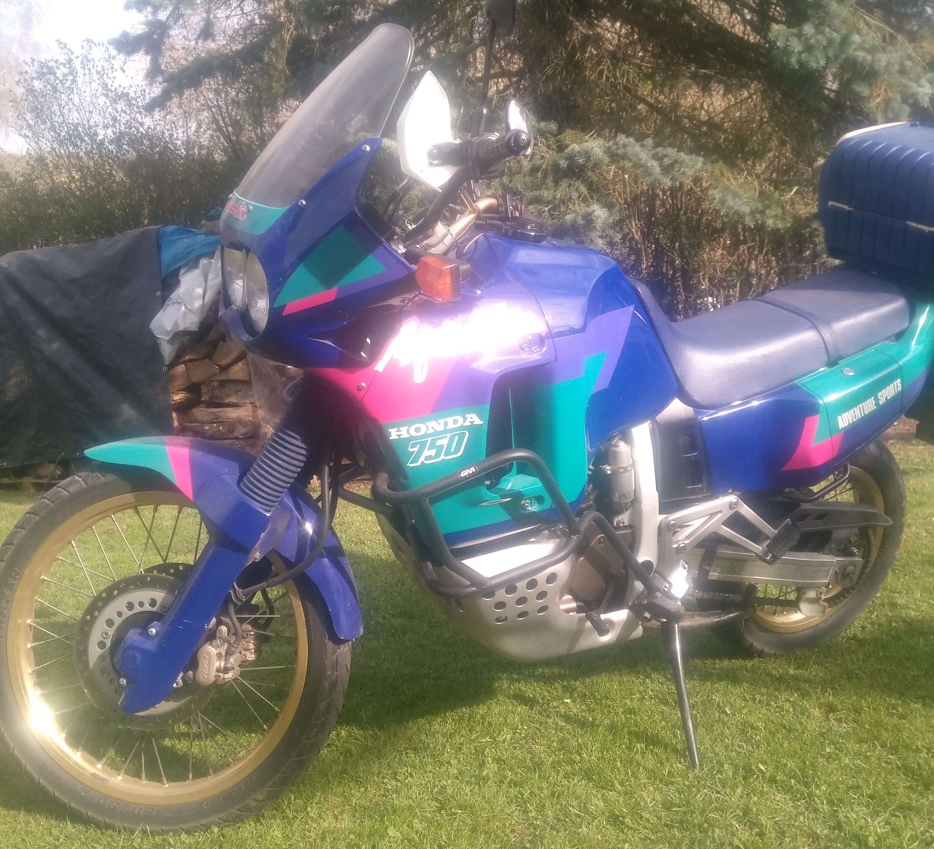

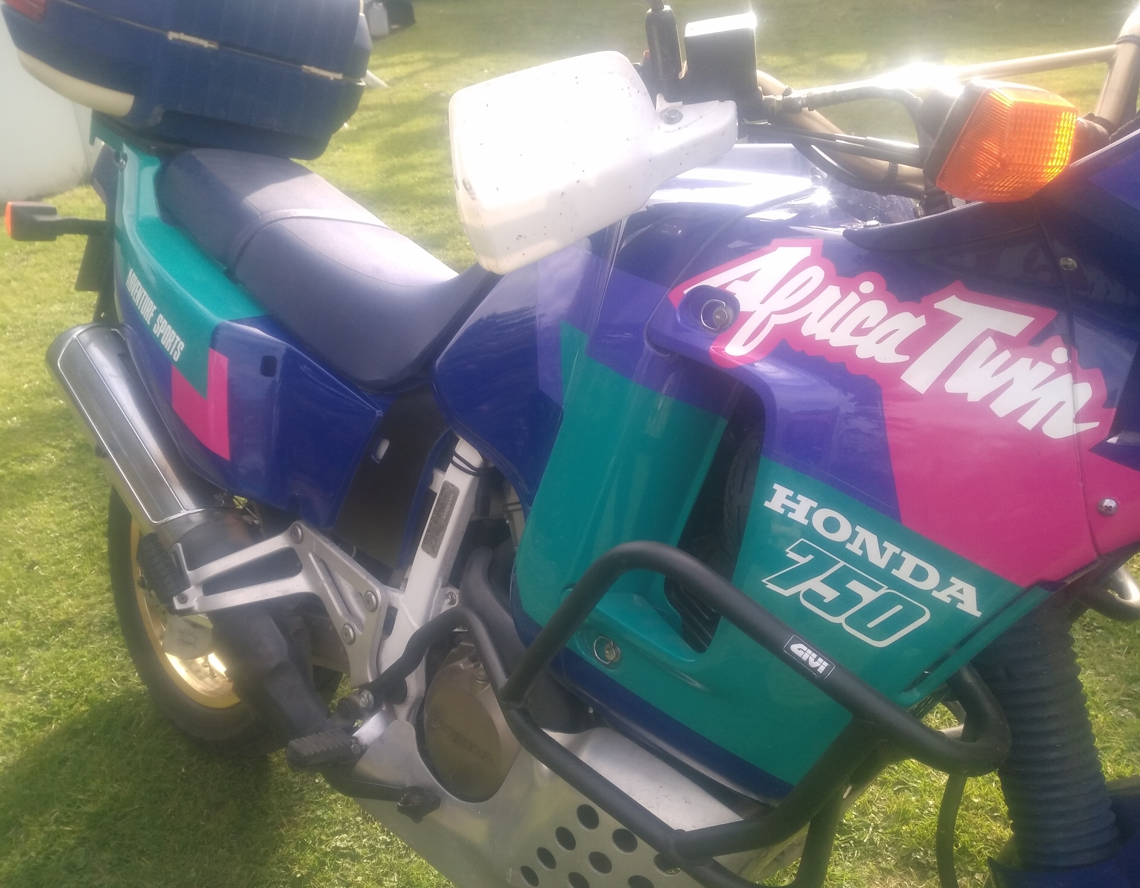

Voici la mienne bon la couleur pas top mais a 500 euros je la trouve belle

Traduction : va falloir vite détendre !!!

Bonjour TiTi.Oui c est fait avec cette methode"Pouce au dessous de la chaine, les doigts au dessus du BO puis et pincer (sans forcer).
Si la chaine peut toucher le BO c'est que c'est trop détendu.
Dès qu'elle touche plus le BO c'est que c'est bon " sa effleure le BO. ASB encore intact elle a 40000 kms comme neuve. model 91.

Tu as une centrale donc roue en l'air (si config d'origine) c'est 8 cm de flèche, pas moins.

ok merci TiTi je vais le refaire sinon tu en pense quoi de cette moto pour le prix j'ai bricoler dessus pour la remettre en route avec l'aide du forum.

Pour ce prix tu ne trouves pas grand chose maintenant !!!

Alors un coup de bol j ai pris le risque(petit) car elle démarrais pas c'est moi qui est fait le prix 500 euros avec une batterie neuve et une bulle haute encore emballée aucune trace de rouille carénage intact (bon la couleur pas terrible) carnet d entretient pochette outils origine. Donc changer la pompe a essence deux condensateur dans le cdi 1 composants dans le compte tour toute les ampoules du tableau de bord et le régulateur bien sur qui donnais 18 voir19 volts et elle a démarrer MERCI le FORUM

On en trouve plus @T à ce prix, tu as fait une bonne affaire, même si il y a des travaux à faire §super

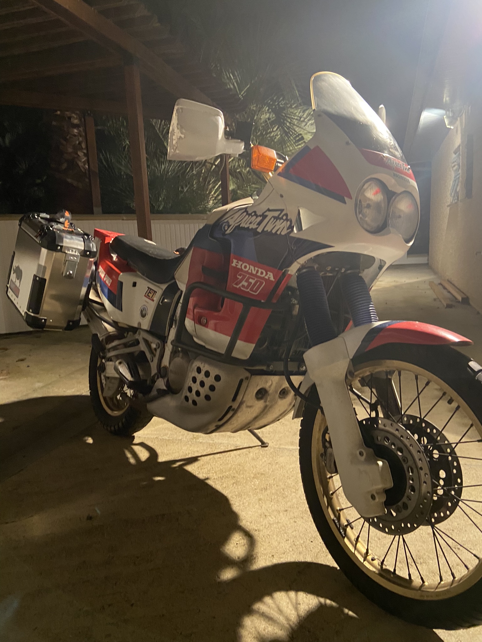

Allé, j'exhibe la mienne!
Achetée en avril dernier totalement dans son jus, améliorations toujours en cours. La mine d'or du forum contribue au plaisir de la bricoler et de l'améliorer.
C'était pas la plus propre à l'achat, loin de là. Mais le prix "correct" ainsi que le fait qu'aucun bidouillage ou tuning n'ait été fait dessus ont contribué à dire oui.

Très belle et sans doute le plus jolie des coloris pour la RD04 ;)

Belle bécane! §super
