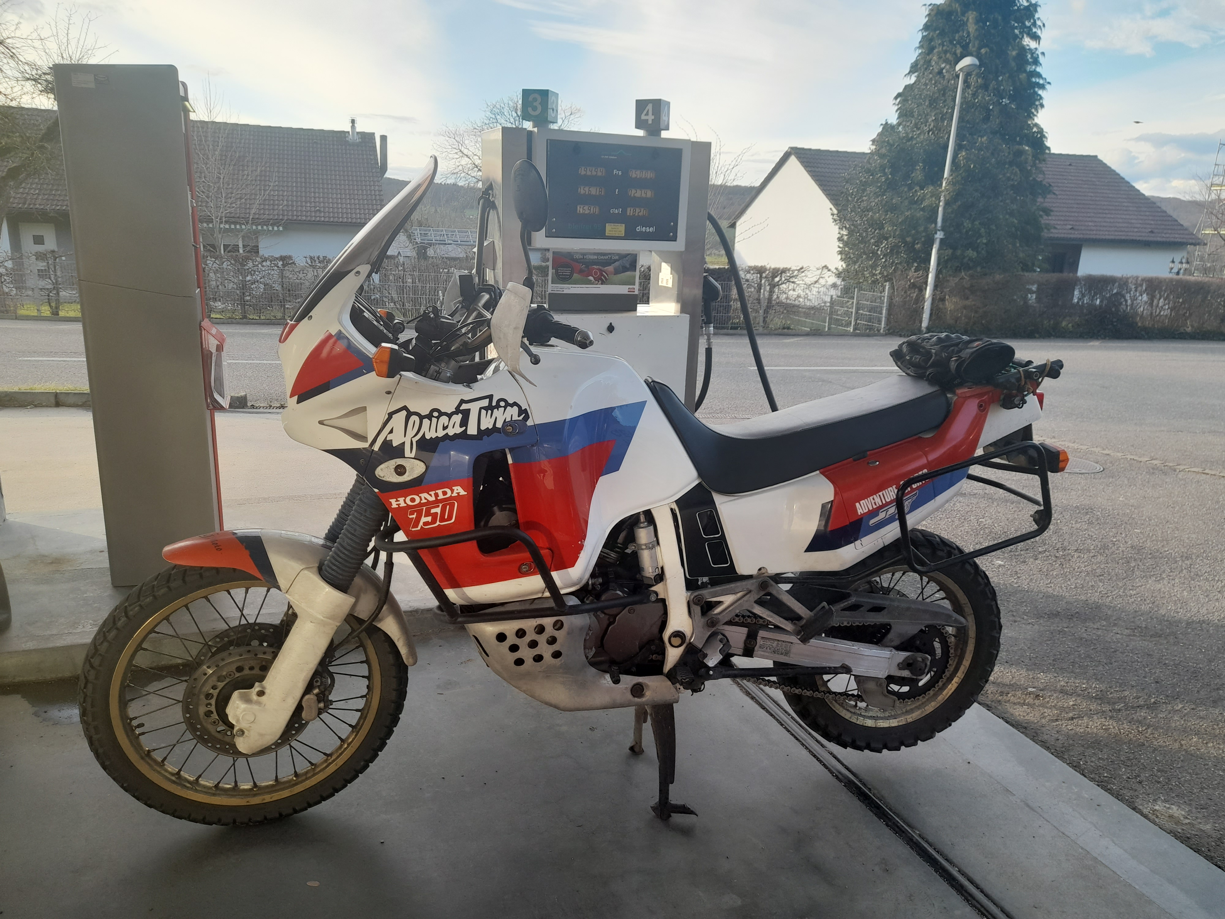

Re: Vos africa Twin RD04 - 750 1990/1992
Allé, j'exhibe la mienne!
Achetée en avril dernier totalement dans son jus, améliorations toujours en cours. La mine d'or du forum contribue au plaisir de la bricoler et de l'améliorer.
C'était pas la plus propre à l'achat, loin de là. Mais le prix "correct" ainsi que le fait qu'aucun bidouillage ou tuning n'ait été fait dessus ont contribué à dire oui.
