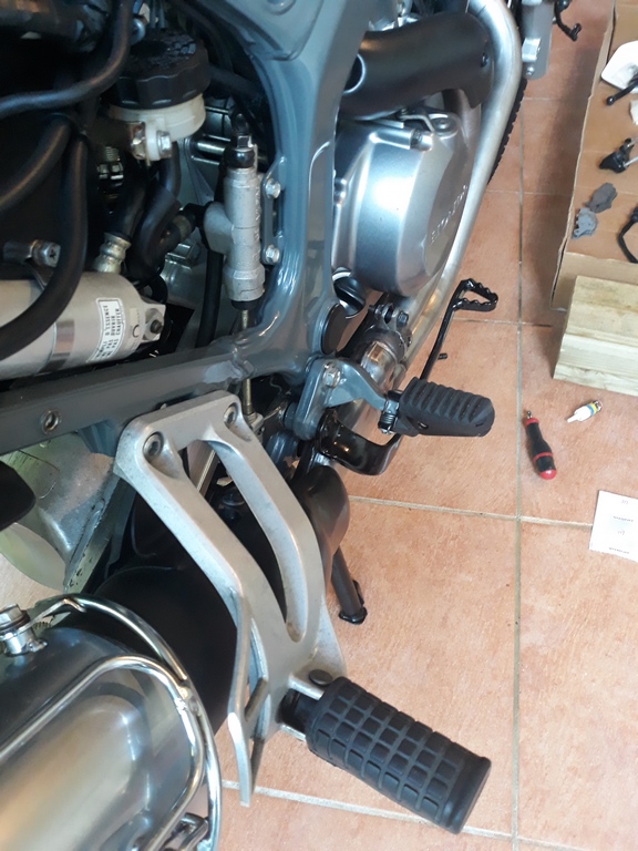

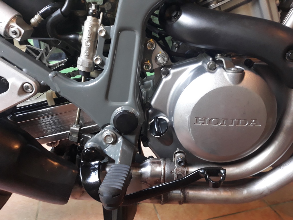

Hello les atociens

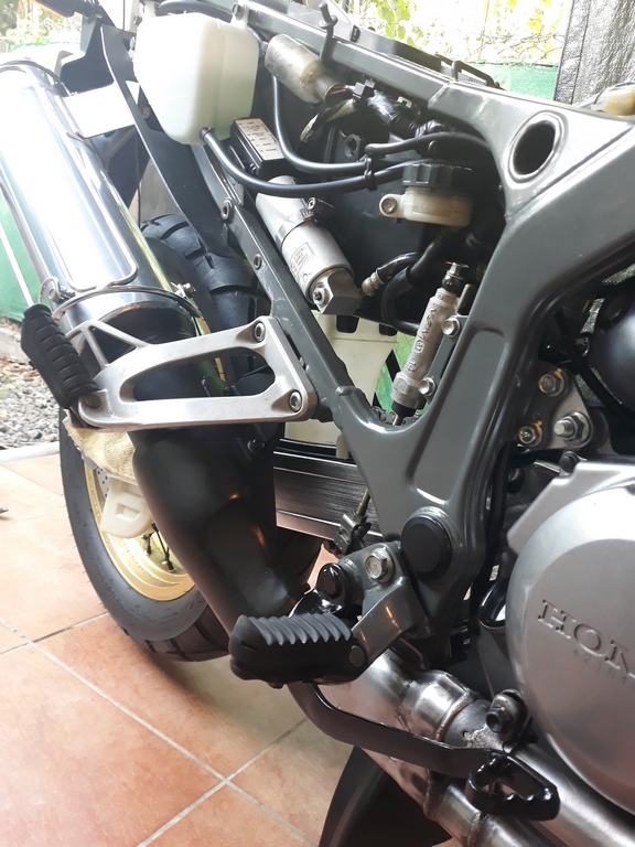

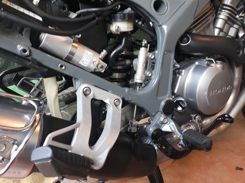

Today, journée touchage de bistouquette

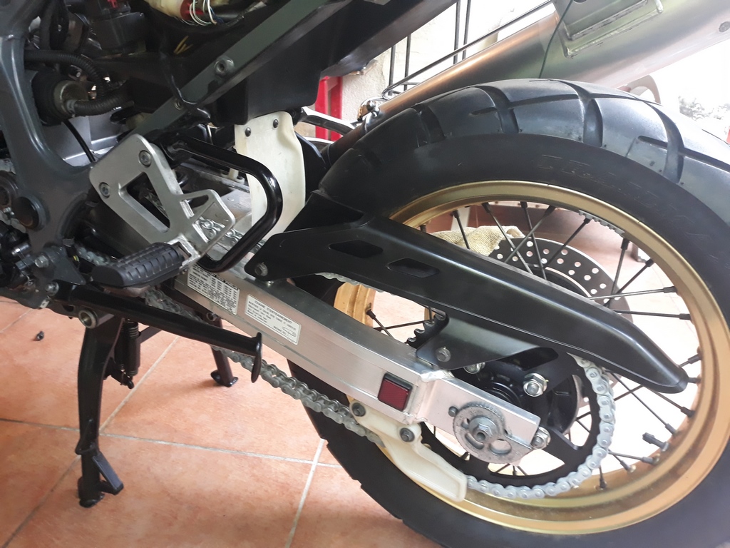

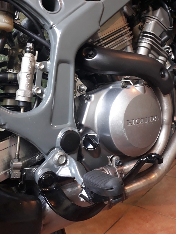

J'ai monté mes repose pieds passager, la petite protection de chaine ainsi que l'ensemble pédale de frein(galère a serrer la vis de la pédale de frein
), maître cylindre....bref j'ai plus passé de temps à rêvasser devant le mythe qu'autre chose
N'empêche, c'est dingue ce qu'on peut évoluer dans la vie en terme de goût, y'a à peine 10 petites années, ce genre de trails japonais, je les aurai brûlé moi qui jurais que par les italiennes, Ducat' et Cie, performance, fourches inversées, freinage radial
....et la je suis pris comme de passion par ces vieux modèles Honda qui transpirent les belles années, l'essence même de la moto...ah la la je l'aime ma moto et maintenant je la connais par coeur...merci à vous car c'est un peu même beaucoup grâce à vous que je me suis lancé dans ce projet!!! Et je dis pas ça parce que j'ai bu un peu trop de bière

Re: Remise en état de ma RD07
Avec celle-ci, tu n’auras pas besoin de partir en route avec ta caisse à outils
Elle est très belle
et n’oublie pas la plaque d’identification du cadre
Elle est très belle

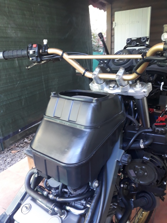

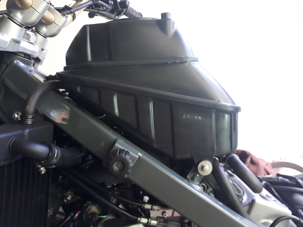

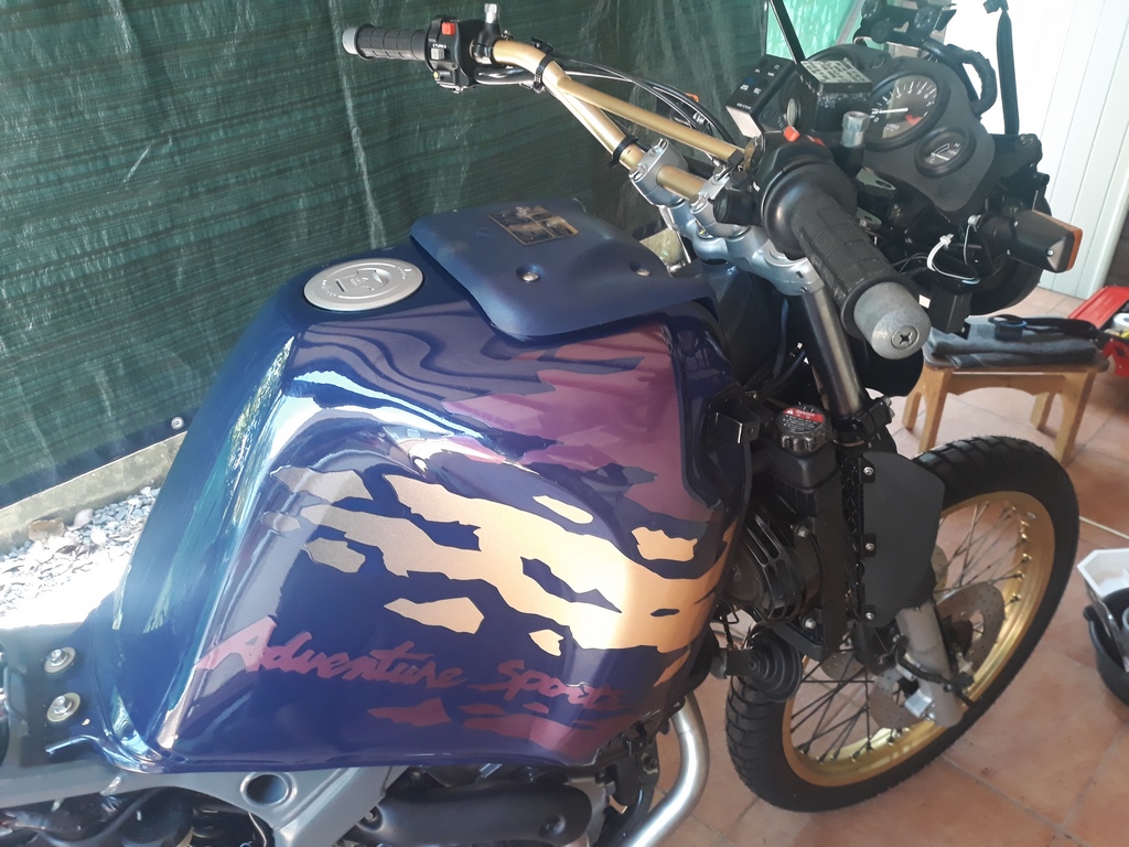

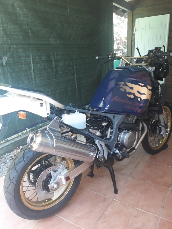

Sinon, j'ai avancé sur mon Africa:

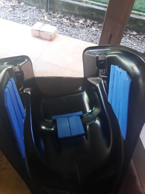

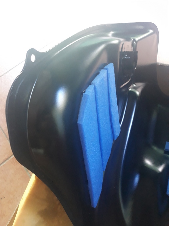

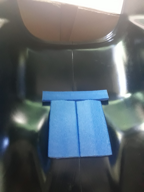

J'ai refait la mousse intérieure du bac avec de la mousse récupérée sur des protections de pare brise, monté ma boite à air et remis le bac...et le grand moment est arrivé elle a craqué après quelques coups de démarreur, juste le temps de bien amorcer le circuit d'huile

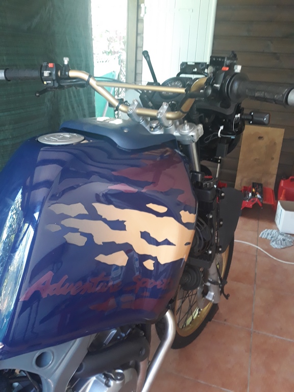

Après plus d'un an démontée, j'y croyais pas...ralenti réglé, niveau d'huile et de LR fait, j'ai bien laissé tourner pas de fuites pour le moment c'est tip top!!!! Je pense que ma cloche est bruyante, puis sur les qques essais que j'avais fait je trouvais qu'elle engageait un peu au passage de la 1ere, à l'occaze je ferai une petite vidéo..., petit souci mineur aussi je sais pas si c'est pareil sur les vôtres, je trouve que les clignos sont lents à se declencher!!
Voici quelques photos, il me reste à refaire les freins avant et arr et roulez jeunesse

Trop bien bravoAnto971 a écrit : 23 avr. 2021, 19:42 J'ai refait la mousse intérieure du bac avec de la mousse récupérée sur des protections de pare brise, monté ma boite à air et remis le bac...et le grand moment est arrivé elle a craqué après quelques coups de démarreur, juste le temps de bien amorcer le circuit d'huile![]()
Pour la cloche et les clignos, y'a des solutions

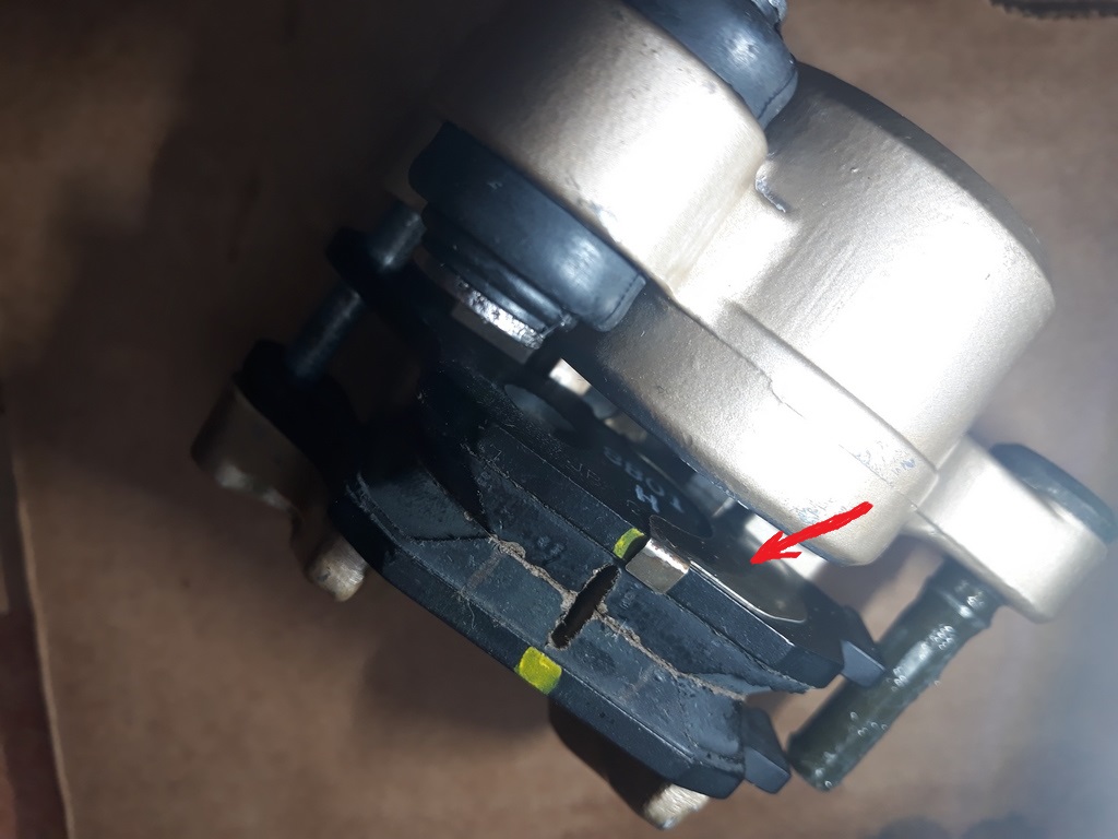

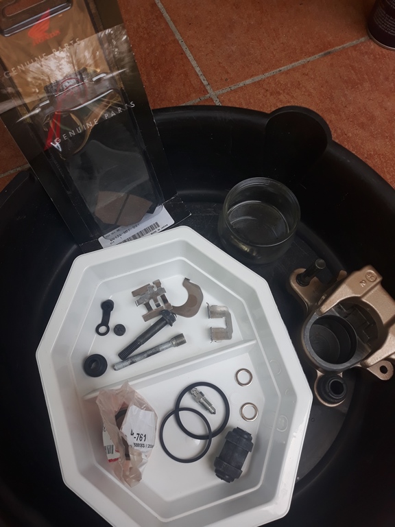

Sinon petite question, je suis au remontage de mon étrier arr, dois-je remettre cette petite plaque et le cas écheant pensez-vous qu'elle est bien disposée j'ai comme un doute!!! Je suis pas convaincu car je trouve que le piston est un peu en porte à faux sur la plaquette du coup mais bon elle était la et elle apparait dans le manuel d'atelier...je serai tenté de pas la mettre mais j'ai peur de faire une connerie
Hello les Atociens
Alors, finalement je suis tombé sur un post ou on parlait de cette plaque, je ne l'ai pas remise, apparemment elle n'existe plus sur les modèles d'après...
Bref frein arrière monté au top, toutes les pièces préparées pour l'avant mais du coup ça va attendre un peu car j'ai remarqué un bruit plus que suspect sur ma moto....
Il existe depuis avant démontage et je pensais que c'était le jeu dans la cloche mais le bruit apparaît en débrayant donc rien à voir, pas glop glop du tout...
Je vous ai mis une tite vidéo, du coup, je vais démonter le carter de ce pas voir sur quoi je tombe.....
Je vous tiendrai au courant...
