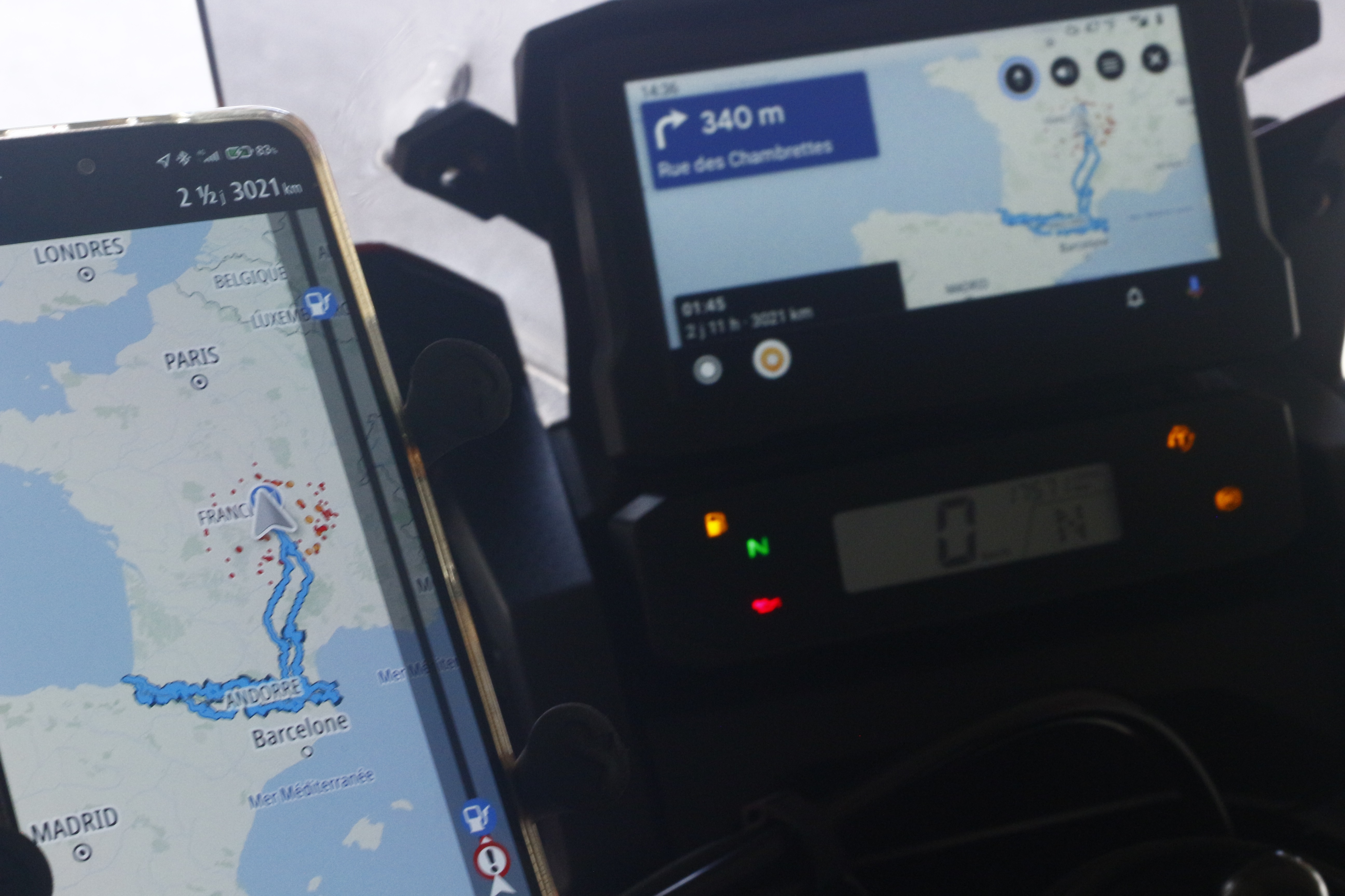

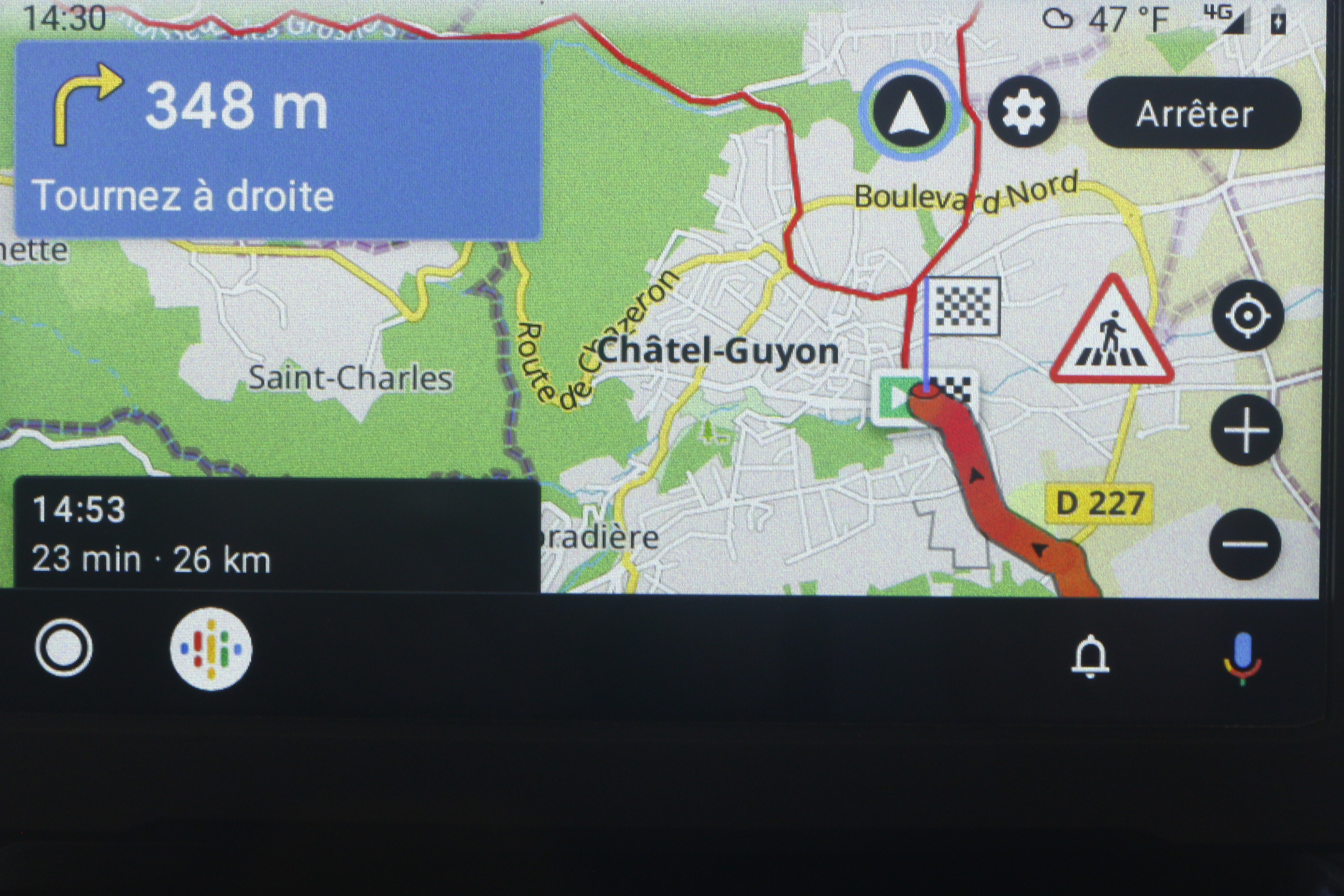

-TomTom Go , Application compatible Android auto ( crf 1100 ) avé l'editeur d'itineraire TomTom My drive , trace/import gpx pour du routier . https://mydrive.tomtom.com/fr_fr/#mode= ... 2%7D+ver=3
carte a télécharger sur le smartphone , guidage vocale via l'intercom parfait .
tarif de 13 euros a l'année ... bientôt en test .
-Premier test de Tomtom go pour suivre une petite trace routière en direction des Combrailles via android auto
https://mydrive.tomtom.com/gor-webapp/s ... 2%7D+ver=3
sans intercom connecté et sans guidage vocale pour le coup !
La trace s'affiche parfaitement sur l'ecran du haut avé le guidage .

après quelques mois d'interruption me revoilà en selle ; on arrive maintenant à avoir un suivi navigation sur Osmand 4.2.0.12, flèches pas très lisibles en blanc sur rectangle gris clair en haut à gauche, signalé il y a quelques mois ils n'ont pas encore changé... je n'arrive pas toujours à garder le sens de circulation vers le haut, il me mets parfois le N en haut et faut tourner la tête
pas pratique
essai de Gaia mais pour l'instant je patine ... lisible et jolie carte mais impossible de suivre la trace ou de la transformer en itinéraire; faudra que je creuse
