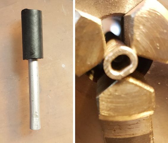

Tu ne pourras pas utiliser l'outil de réglage ( en forme de T) car pas assez de place quand le moteur est dans le cadre.
A la place tu pourras te fabriquer un petit outil pour tourner les vis de réglage qui ont une tête carrée.
C'est juste un bout de tube diam inter Ø inter 4 ou 5mm environ qu'il faut écraser un peu au bout.
C'est pour remplacer l'outil n°4 sur cette image Pour le jeu de cales, essaies de trouver le FACOM que j'ai cité un peu plus haut. Il est vraiment bien et les lames sont souples sans plier. En plus tu l'aura pour lontemps.
Sinon pas besoin de joints, ils sont réutilisables ... sauf si tu en abîmes un bien sûr.

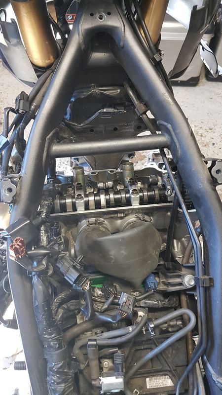

Tiens comme par hasard c'est ce que j'ai fait aujourd'hui.
J'ai mis 2 heures pour arriver à cette étape là.
J'ai trois soupapes d'admission hors tolérance et une à la limite.
4 pastilles seront à remplacer : 3 à racheter et la quatrième sera permutée.
Pas trop de difficulté en suivant la procédure Honda mais j'ai ajouté une étape et supprimée une autre :
Etape ajoutée :
Desserrer (juste 1/4 de tour) les 2 vis qui tiennent le pignon en bout arbre à came AVANT d'enlever les chapeaux de palier de l'arbre à came.
En effet ces 2 vis sont serrées à mort et sans les chapeaux de palier l'effort de desserrage à tendance à soulever l'arbre à came.
Au sujet du desserrage de ces 2 vis j'ai fais comme dans la vidéo à 36'. Càd tourner un peu l'arbre à came un coup à droite , un coup à gauche pour faciliter l'accès aux vis.
Etape supprimée :
La doc Honda dit de séparer la chaine et le pignon. Pourquoi ? Parce que le chapitre traite du démontage de la distrib. Hors nous n'avons pas besoin d'aller jusque là.
Avant dépose des vis du pignon, j'ai lié chaine pignon avec un collier rilsan pour ne pas perdre la synchro.
Une fois le pignon libéré j'ai suspendu le tout avec des petits tendeurs pour garder la chaine tendue pour quelle ne sorte pas du pignon d'en bas. Ca m'est arrivé une fois sur un 450 CRF,
il a fallu enlever le volant magnétique pour remettre la chaine comme il faut dans le pignon du bas et refaire toute la synchro.
Il a aussi fallu que je me fasse 2 petits outils
1 pour régler les soupapes d'échappement (j'ai pas retrouvé celui que j'avais fait avant) 1 pour désactiver le tendeur de chaine de distrib Les pièces sont commandées. Y a plus qu'à attendre ...
Etape ajoutée :

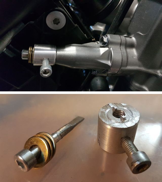

Tu pourrais expliquer la nécessité d'un outil pour le tenseur de chaîne de distribution car j'ai vu des vidéos où il était enlevé ?
- Clod
- Tout à fond !
- Messages : 500
- Enregistré le : 22 févr. 2017, 14:41
- Localisation : Lyon
- Âge : 61
Re: Réglage des soupapes
On peut effectivement s'en passer pour le démontage. Par contre c'est très pratique pour le remontage.
Il y a un ressort dedans qui pousse le nez du tendeur vers le patin de chaîne et un système de vis qui fait irréversible afin que le patin ne puisse pas repousser le ressort. La seule façon de réarmer le systeme après démontage, càd faire reculer le nez, c'est d'introduire un tournevis par l'extrémité, de le faire tourner pour comprimer le ressort et le maintenir. Si tu lâches le tournevis "zzzip" le ressort repousse le nez.
Donc, d'une main tu tiens le tournevis, de l'autre tu tiens le corps du tendeur et avec ta troisième main tu mets les vis qui tiennent le tendeur sur le carter.
Et si comme moi tu n'as pas de troisième main alors tu utilises ce petit outil.
