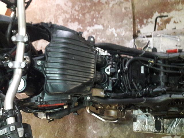

On peut maintenant retirer la boite à air.

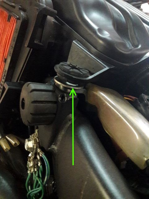

Attention en retirant les 2 vis coté selle car des rondelles épaulées situées sous le silentbloc peuvent tomber.
Soulever la boite à air doucement de quelques centimètres pour pouvoir passer une main en dessous coté colonne de direction.

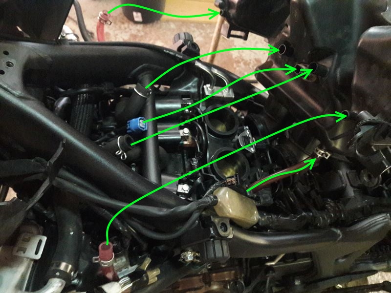

Déconnecter 2 durites + connecteur élec de la sonde température air admis.
En soulevant un peu plus, on peut déconnecter les 3 durites de purge de la boite à air qui vont rester sur la moto jusqu’au remontage.

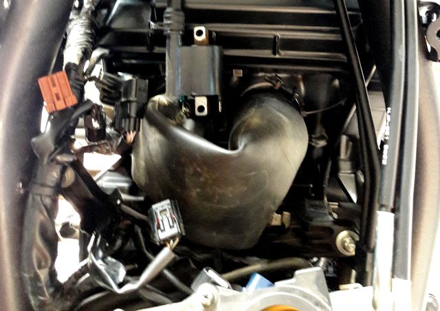

Pour boucher les 2 orifices d'amission j'ai utilisé un tronçon de chambre à air replié en U en emmanché + les 2 colliers de serrage Honda.

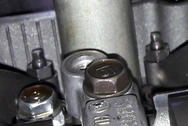

Les accès se compliquent. §roule Pour déconnecter l'anti-parasite droit et enlever la bougie droite il fait écarter le radiateur droit. Donc ... vidange du circuit de refroidissement

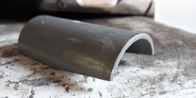

Je me suis confectionné une gouttière dans un morceau du tube PVC Ø50, coupé par le milieu et taillé en biseau
Total récupéré = 1,2l env.

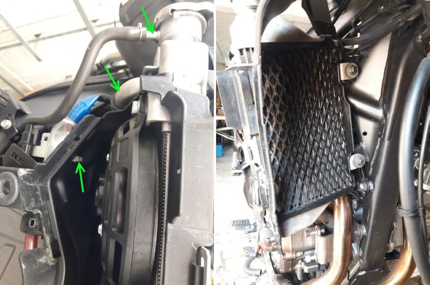

Puis on décroche et on déconnecte le radiateur droit
2 vis à l'avant
1 grosse durite + 1 petite durite + 1 clip de connecteur à l'arrière

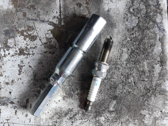

Pour déconnecter les anti-parasites des bougies extérieures D et G. Il faut mettre un coup de soufflette dans les orifices prévus de la culasse. Cela permet de chasser les crasses qui pourraient tomber dans le puits de bougie et ça aide au démontage côté droit.
On enlèvera les bougies au dernier moment pour le réglage des soupapes.
Rappel, il y a 4 bougies. Les 2 extérieures c'est vu, les 2 intérieures "plongent" au centre du couvre culasse.

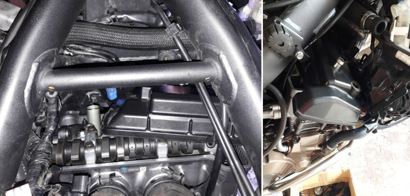

On retire les 3 vis retiennent le couvre culasse et on pousse doucement le couvre culasse vers la haut vers haut avec une cale en bois.
(42.48 Kio) Téléchargé 735 fois
Un peu à droite. Un peu à gauche … etc … « plop , plop » ! Les 2 antiparasites sont libres. On les laisse accrochés à leur bobine.
Tant qu’on y est on peut enlever le couvercle de distrinution par la droite du cadre. Ça passe fin, mais ça passe.

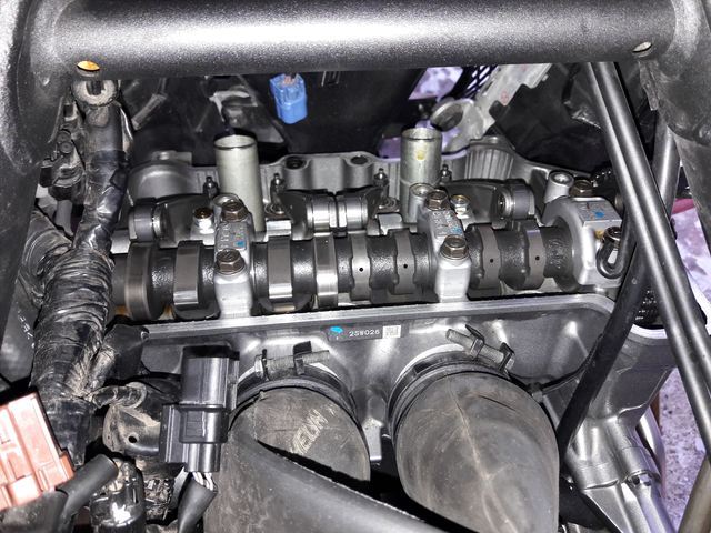

Les cames et linguets de soupapes sont en vue. Enfin !!
A minima il faut enlever les 2 bougies extérieures pour permettre de tourner le moteur « à la main ». Pour bien faire et contrôler les bougies centrales il n’y a qu’une seule clé à bougie qui passe, celle qui est dans la boite à outil de la CRF.
Le réglage se fait en 3 étapes = 3 positions du vibrequin. Le mieux c’est de suivre le manuel Honda.

Clod
Messages : 500
Re: Réglage des soupapes
#22 Message par Clod » 19 juil. 2018, 21:32
Tu aurais du demander à voir les antiparasites centraux et surtout ils auraient du te les montrer.
S'ils avaient été HS ta moto n'aurait pas fonctionner comme il faut en arrivant. Je pensent que ce sont des baltringues et qu'ils les ont cassés au démontage.
Comme par hasard il y a eu le même soucis pour Dode38 qui a eu les mêmes anti-parasites changés sous garantie lors de son premier contrôle des soupapes.
Ces antiparasites sont très difficiles à retirer. La plupart du temps ils cassent en haut si on tire dessus avec un outil ou si on tire sur le fil.
J'ai expliqué la parade dans le tuto.
Je pense qu'il faudrait prévenir ceux qui feront faire leur prochaine révision avec réglage des soupapes.
