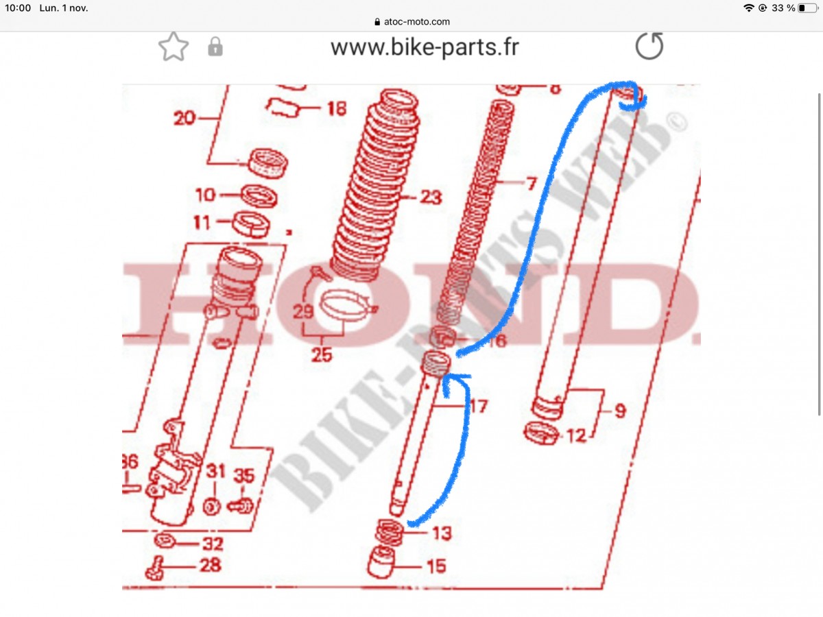

Si je comprends bien le ressort n°13 doit aller sous le tampon n°15 (et pas au dessus comme on pourrait croire sur le schéma ? C’est bien cela ?
Non entre le 17 et le 15 :

#18 Message par Dudu.13 » 01 nov. 2021, 00:04
[ Si je comprends bien le ressort n°13 doit aller sous le tampon n°15 (et pas au dessus comme on pourrait croire sur le schéma ? C’est bien cela ? ]
§non
l'image est trompeuse !
le ressort 13 va dans le tube 9
ensuite s'y enfile le plongeur 17
et la piece 15 se place en dernier sous la 17 ,
comme on.pourrait le croire sur l'image
j'ai vu à plusieurs reprises le ressort 13 monté par
erreur sous le tube 9 §nul
dans ce cas le ressort promene sur la tige du plongeur et ne sert à rien

#19 Message par Xav05 » 01 nov. 2021, 10:01
si je comprends bien, cela signifie qu'avec la base de la photo de Marcopolo, ce petit ressort n'a rien à faire sur ce tube 17?
et qu'il doit être "décalé" à l'extérieur tout à gauche ?( / à la photo).
je demande car j'ai exactement les mêmes symptômes... ;) .
super post car j'ai jamais compris ce que c'était...quand j'avais monté les clapets à l'époque encore moins...

Merci Dudu pour moi je pense que c’est clair. En résumé sur le schéma le ressort 9 enfilé dans le tube vient poser en haut du plongeur 17 et le plongeur 17 s’enfile dans le haut du tube 9 donc le ressort est comprimé sur le haut du tube 9 en détente de La Fourche.

#22 Message par TiTi » 01 nov. 2021, 13:59
Xav05
Messages : 877
A remercié : 52 fois
A été remercié : 31 fois
Re: Fourche qui claque sur dos d’ane
#23 Message par Xav05 » 01 nov. 2021, 14:46
TiTi a écrit : 01 nov. 2021, 13:59schéma.jpg
OKKKK ! ;)

#24 Message par Dudu.13 » 01 nov. 2021, 19:03
:shock:
Fredoetisa a écrit : 01 nov. 2021, 10:18
Merci Dudu pour moi je pense que c’est clair. En résumé sur le schéma le ressort 13 enfilé dans le tube 9 vient poser en haut du plongeur 17 et le plongeur 17 s’enfile dans le haut du tube 9 donc le ressort est comprimé sur le bas du tube 9 en détente de La Fourche.
et la partie basse conique du plongeur 17 s'emboite dans la piece 16
le tout serré par la vis 28 et ne pas oublier la rondelle joint 32

#25 Message par Fredoetisa » 01 nov. 2021, 20:09
§chaud :lol:
Quand je vais démonter je reprendrai le post pour être sur de ne pas faire de bêtise… merci ;)
