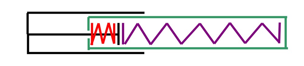

Non entre le 17 et le 15 :
Photo que j'avais prise lors du montage des clapets Stefter
sur le tube les vieilles bagues et joints, dans les sachets, les pièces neuves

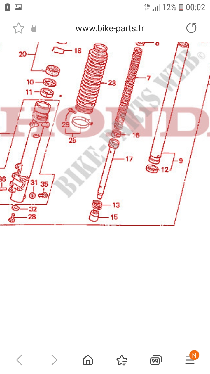

[ Si je comprends bien le ressort n°13 doit aller sous le tampon n°15 (et pas au dessus comme on pourrait croire sur le schéma ? C’est bien cela ? ]
§non
l'image est trompeuse !
le ressort 13 va dans le tube 9
ensuite s'y enfile le plongeur 17
et la piece 15 se place en dernier sous la 17 ,
comme on.pourrait le croire sur l'image
j'ai vu à plusieurs reprises le ressort 13 monté par
erreur sous le tube 9 §nul
dans ce cas le ressort promene sur la tige du plongeur et ne sert à rien

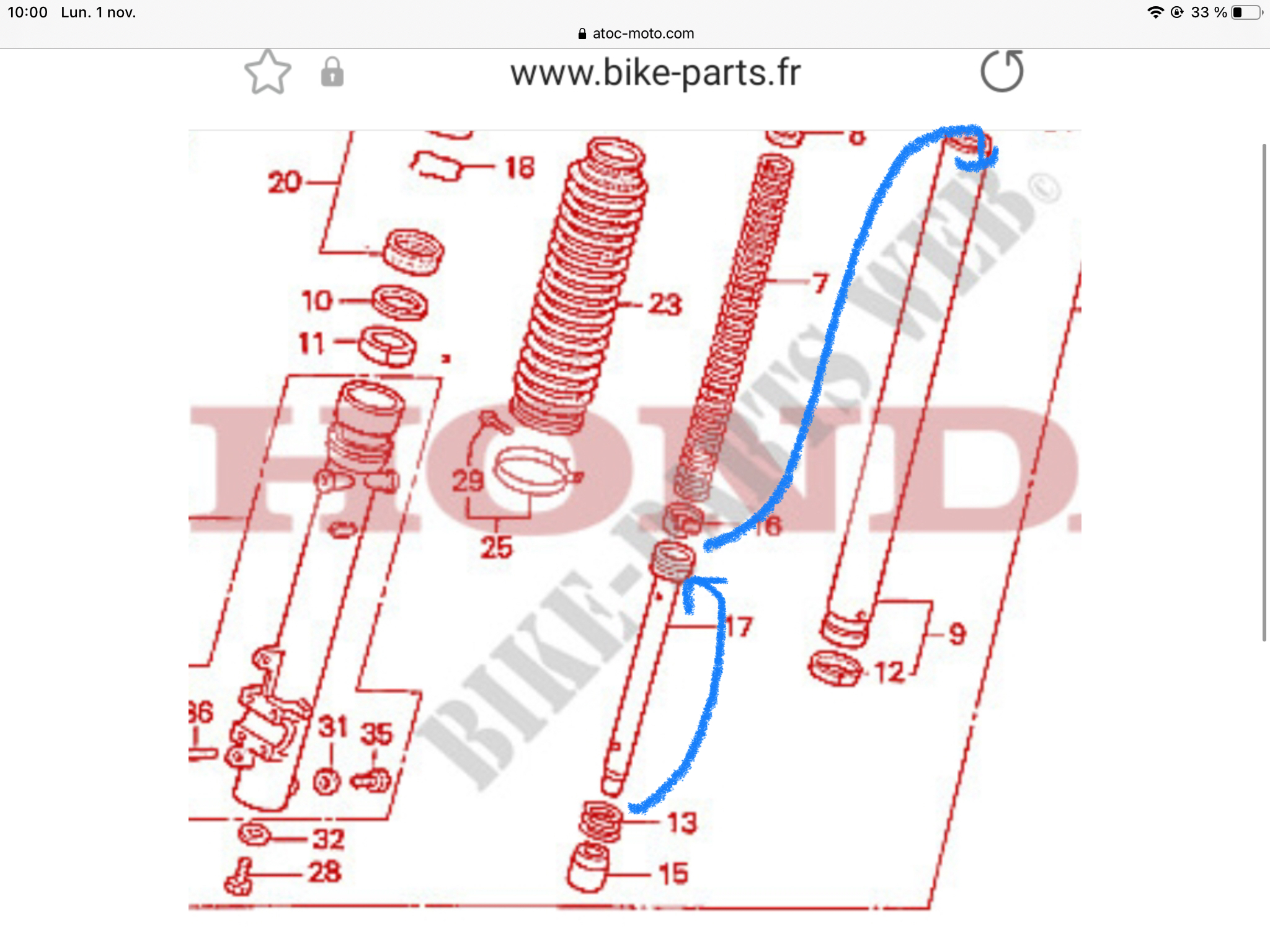

#22 Message par TiTi » 01 nov. 2021, 13:59

TiTi a écrit : 01 nov. 2021, 13:59schéma.jpg
OKKKK ! ;)
