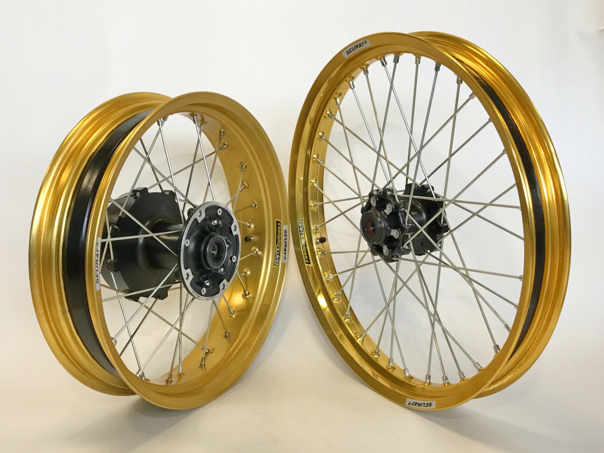

je pense pas qu'on en ait parlé; voilà une autre solution:
chez Seurat ; envoi des roues et montage des jantes sur les anciennes + remontage des pneus; autour de 600 €
pour les 1000 & 1100

Bien sûr que si qu'on en a parlé: c'est le procédé Bartubeless dont Seurat est l'importateur mais il est possible d'envoyer directement les jantes en Italie chez Bartubeless et c'est nettement moins cher que chez Seurat et on gagne accessoirement entre une et deux semaines.

Les italiens ne remplacent peut-être pas la jante sans hump !? (d'où le tarif moindre)

du coup le prix pour 1 jante devient très cher ...

Non, les Italiens remplacent aussi la jante avant, ils évitent juste la marge additionnelle et inutile de Seurat puisqu'ils proposent le service, y compris les emballages pour l'expédition.ObiOne a écrit : 14 nov. 2021, 08:43 Les italiens ne remplacent peut-être pas la jante sans hump !? (d'où le tarif moindre)
Il n'y a aucun intérêt à passer commande via Seurat.

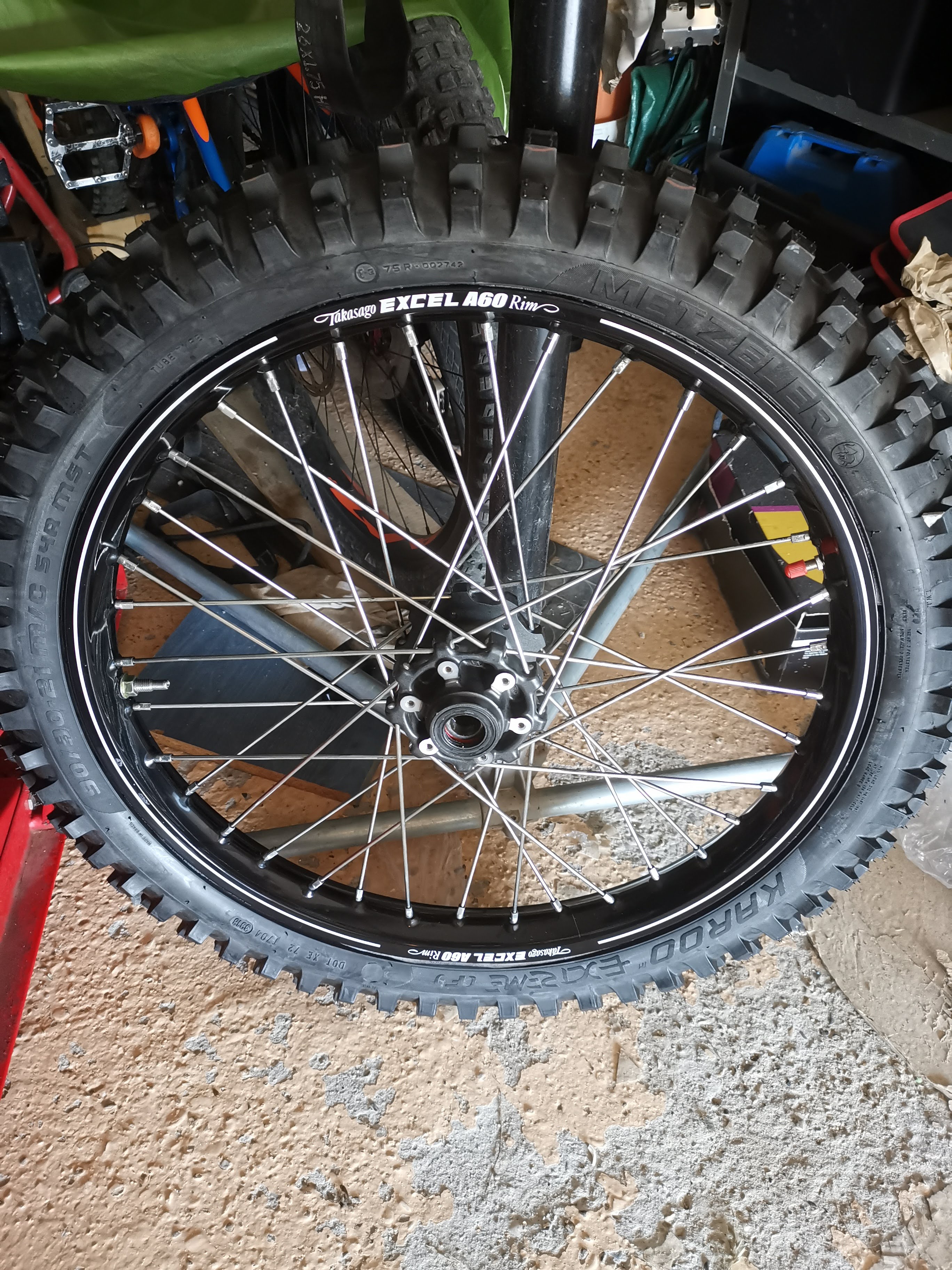

Je test pour ma jante Avant off road:
-cerclage Excel A60 (Alu plus dur) 21X1.6
-Rayonnage fait moi même sur moyeu d'origine et rayons d'origine
-Systeme Tubliss
Pour le moment, pas de crevaison, je roule a 1,5bars. Pas de mauvaises sensation même sur route. Superbe feeling en TT surtout en accroche dans les courbes et ornières.
J'ai passé trois pneus donc deux montages démontages. Un peu plus long mais pas trop galère (si on suit le mode d'emplois). Pas eu besoin de démonter en extérieur mais au cas ou conversion chambre possible. Si le pneu est bien monté 0 perte de pression avec un pneu non tubless... Du coup j'ai un grand choix de pneu TT.
A suivre

Loicbarouch a écrit : 15 nov. 2021, 08:29 Hello,
-Systeme Tubliss
A suivre
Coût de l'opération = 198€ le cercle, 100€ le tubliss soit moins de 300 € et un peu de patience pour rayonnner.

Il y a un jeu de Tubliss sur New Mamie depuis 3 ans, et je plussoie
Par contre, bien préciser que ce n'est pas homologué pour la route .
