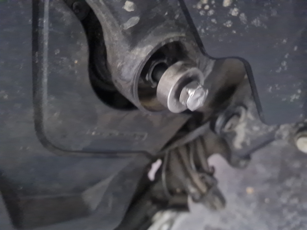

J ai démonté mon crash bar swmotech et je trouve que l axe de bras oscillant ( pièce 5)à beaucoup de jeux.
Je pense qu il manque des pièces mais je ne sais pas lesquelles.....
Si vous pouvez regarder....? :) encore merci!

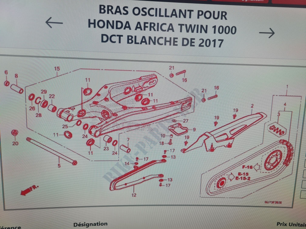

A mon avis, ta longue vis traversante et les entretoises font partie du kit de montage du crash-bar, ce ne sont pas des pièces d'origine. L'axe de BO [5] est creux et les protections de cadre en plastique viennent masquer les cavités du cadre, c'est tout. Vu le diamètre de la vis (M10 ?), c'est trop peu pour être un axe de BO. L'écrou [20] est en M16, l'axe de BO doit donc faire 16mm de diamètre.

Le grand axe en M8 avec son entretoise et son écrou (côté droit) doivent être démontés et mis avec ton crash-bar. Ce ne sont pas des pièces d'origine de la moto, ce sont des pièces SW-Motech.

OK mais il est vraiment de diamètre plus petit que le trou d'y bras oscillant
Re: Pièces manquante bras oscillant ??onjour
#8 Message par ObiOne » 04 déc. 2021, 23:28
Oui, l'axe de bras oscillant fait 16mm, il doit être évidé à 9mm et SW-Motech y fait passer une tige de 8mm.

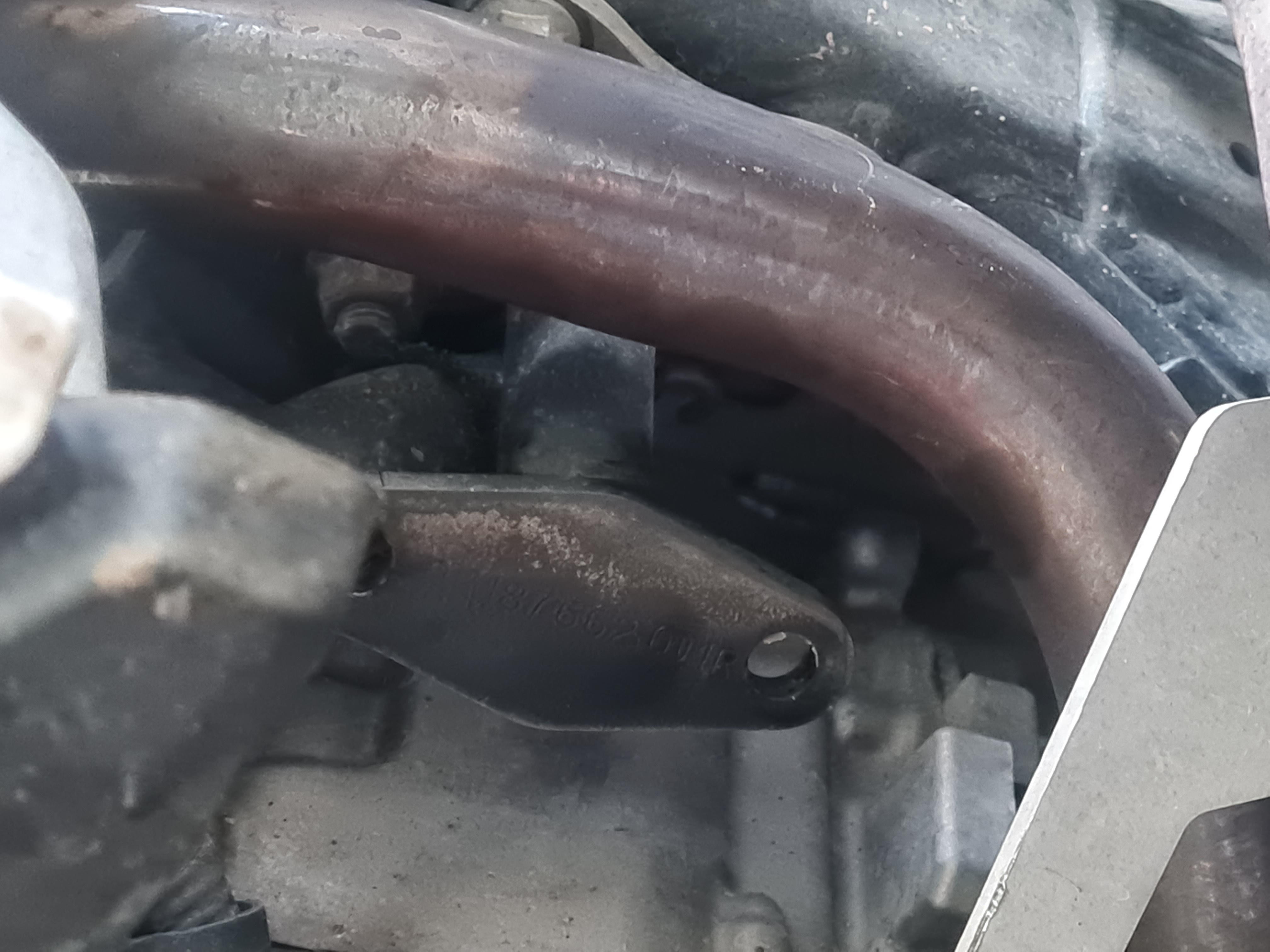

Et devant, comment as-tu fais ? Tu as démonté les platines qui enserrent la poutre centrale de cadre, au niveau des collecteurs d'échappement ?

Non je n ai pas démonté.....

Si un jour tu dois les démonter (pour revendre le CB, par ex), là, par contre, il faudra prévoir son coup: tu as deux vis sur trois qui ne sont pas d'origine et n'ont pas les bonnes dimensions. Au niveau de l'axe du bras oscillant c'est de la pièce de rajout, mais devant il y a de la pièce de remplacement.

Une vis 6 pans en M8x87 et une autre en M10x100. Ca doit pouvoir se trouver dans le BricoFlex du coin.
