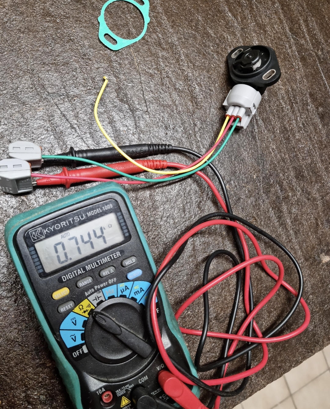

#20 Message par All-might » 03 janv. 2022, 18:06
Alors colis reçu
L'entraxe entre les vis est de 40mm
Quand on a le capteur dans la main côté carbu il tourne dans le sens contraire des aiguilles d'une montre.
Il me semble par contre que ce qui permet de faire tourner le capteur ne ressemble pas à ce que je peux avoir sur les carburateurs
Pour la résistance au repos je suis à 0,7kohm
Et en ouvert à fond 5,6kohm
Entre les bornes fils rouge et vert

Alors après avoir relu le post sur transalpage, le capteur semble bien être le bon.
Il manque juste la pâte d'entraînement et la pâte de fixation
Si quelqu'un a ça en stock je suis preneur
