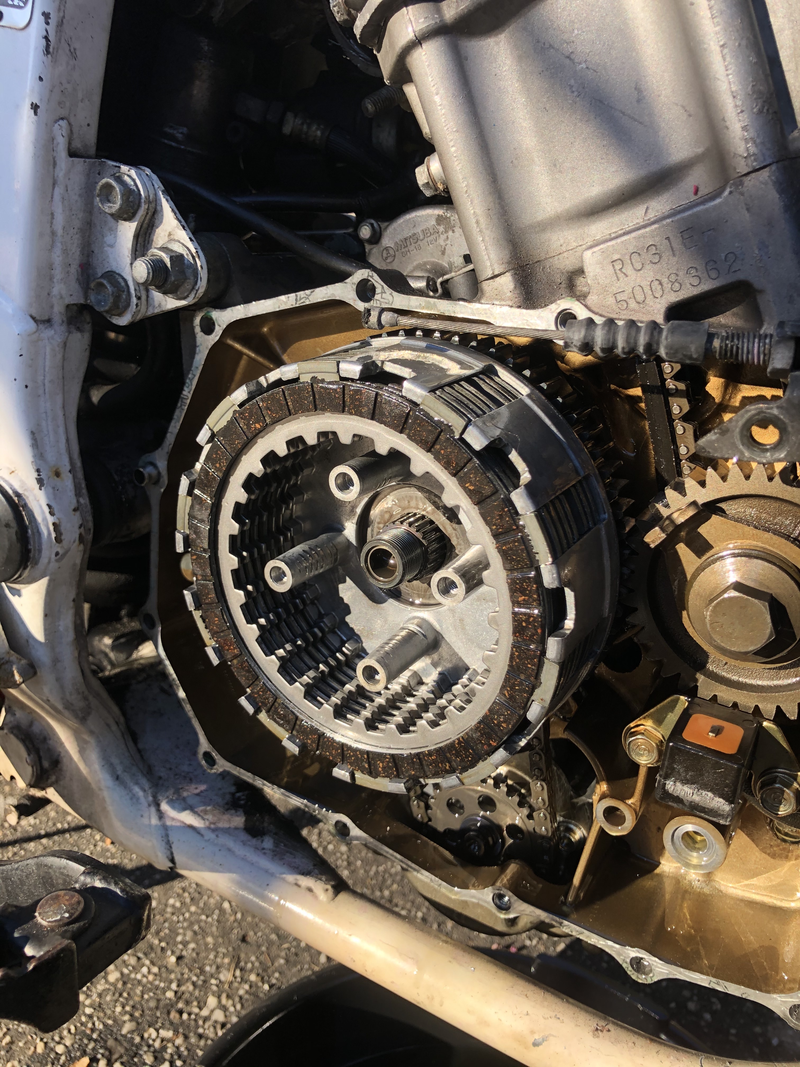

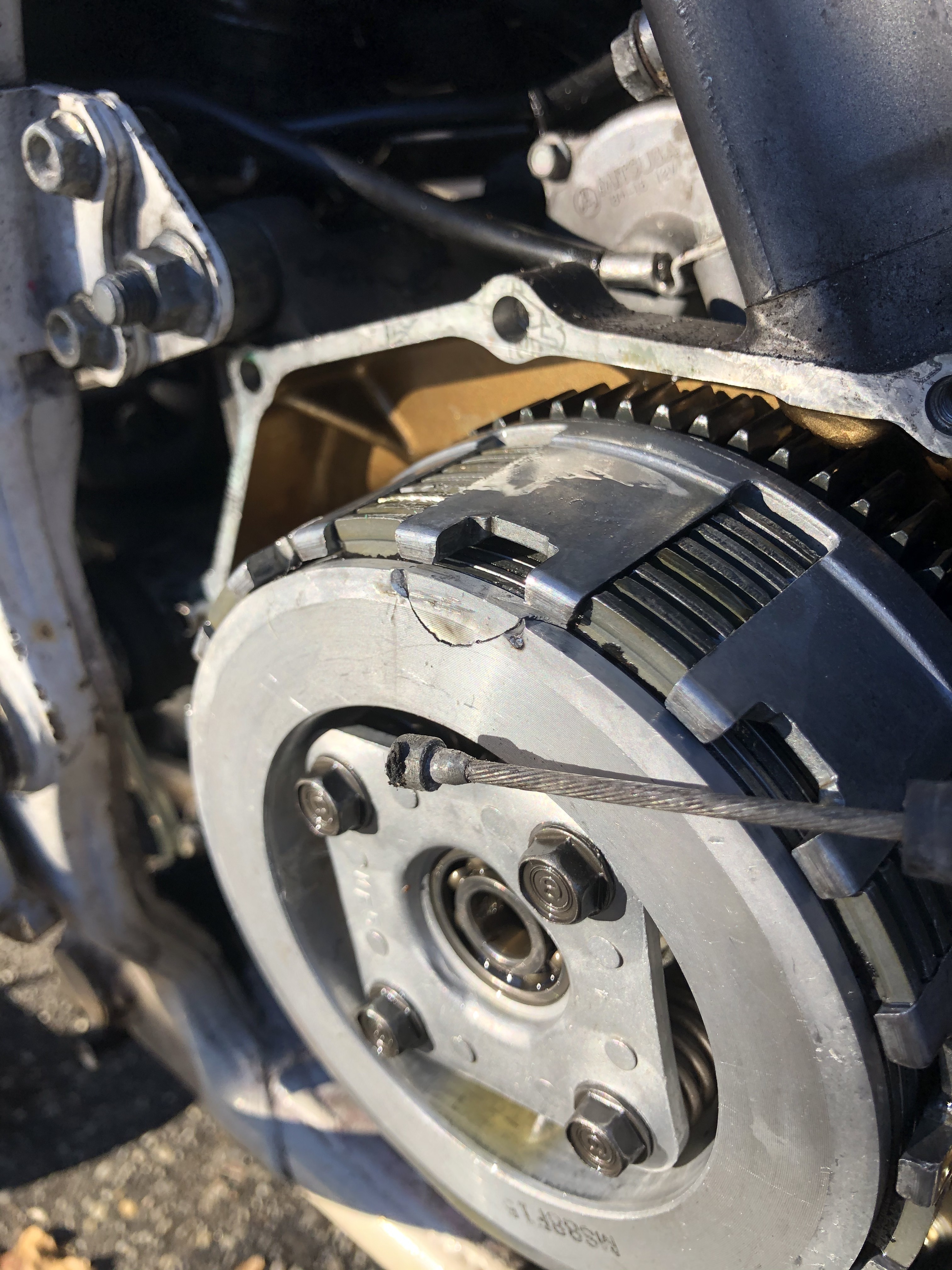

Alors je viens de démonter pour voir et en effet grosse erreur de ma part, j'ai sûrement été trop pressé et j'ai remonté la cloche d'embrayage sans l'emmener en butée.
Résultat j'ai la noix d'embrayage qui à cassé surement pendant le remontage.
Elle semble avoir rencontré le carter :
Donc voici l'ensemble des dégâts, j'ai pas été très fut fut sur le coup ....
Sinon le reste de l'embrayge est intacte :
Je suis donc à la recherche d'une nouvelle noix d'embrayage.. si quelqu'un a ça §heu

Attention, le premier disque n'est pas a la bonne place, il doit être décalé dans l'encoche a coté.

+1 avec Guiguy le dernier disque garni à être remonté (le premier a l exterieur sur les photos) doit avoir ses ergots dans les créneaux de la cloche d embrayage. Ce qui a casse c est la noix d embrayage.
Cool si tu en a trouvé une d occase. Bon remontage.

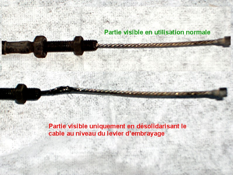

Alors j'ai visiblement un problème avec mon câble d'embrayage, j'ai passé 1h à essayer de le régler mais même quand ça semble être bon ça se redégrade en roulant.
Je me demande s'il n'est pas effiloché quelque part et donc de remonte pas correctement dans la gaine. Je n'ai pas eu le temps de le démonter pour vérifier mais j'y jetterai un coup d'oeil, sinon je le changerai tout simplement

En général, il s'effiloche dans la partie basse, mais ce n'est as visible ;)
Il faut le désolidariser au niveau de la poignée et le tirer par le bas pour le vérifier.

J'ai commandé un nouveau câble dans le doute, je suis sûr que c'est lui qui est en cause vu comme il est impossible à régler.
Si je le détend au max l'embrayage va super bien
