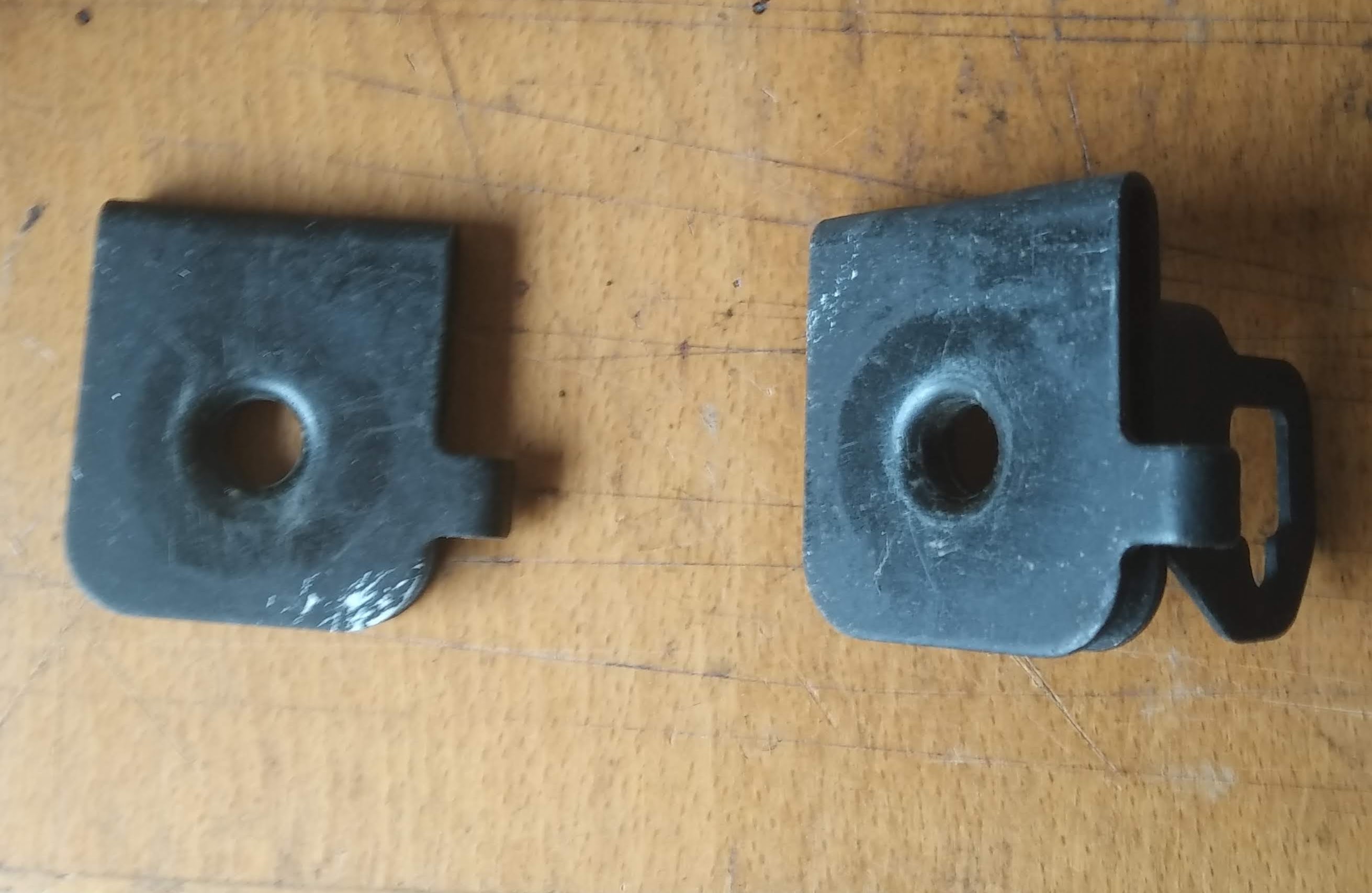

Je cherche maintenant les fixations basses de réservoir :
Si quelqu'un a ca je suis preneur !
Juste l'agrafe? Une seule ou les 2?
Yenyen33
Messages : 52
Enregistré le : 06 sept. 2021, 14:47
Localisation : Proche Bordeaux
Re: La petite Girondine
#11 Message par Yenyen33 » 29 oct. 2021, 08:42
Il me faudrait les deux
Messages : 23740
#12 Message par Dode38 » 29 oct. 2021, 13:34
Je regarde, mais je pense avoir ;)
Messages : 23740
#13 Message par Dode38 » 01 nov. 2021, 14:39
C'est ça que tu cherches? :)
Yenyen33
Messages : 52
#14 Message par Yenyen33 » 02 nov. 2021, 08:13
C'est bien ca ! je t'envoie un petit MP pour les modalités :)

Taraudage des clips de fixations de réservoirs (merci Dode38 ! :D ) pour faciliter le montage/démotage du réservoir :
Par contre impossible d'aligner les deux trous du réservoir avec ceux des clips, je ne peut fixer qu'un côté. Ou alors je m'y prend mal je ne sais pas, un avis ?
