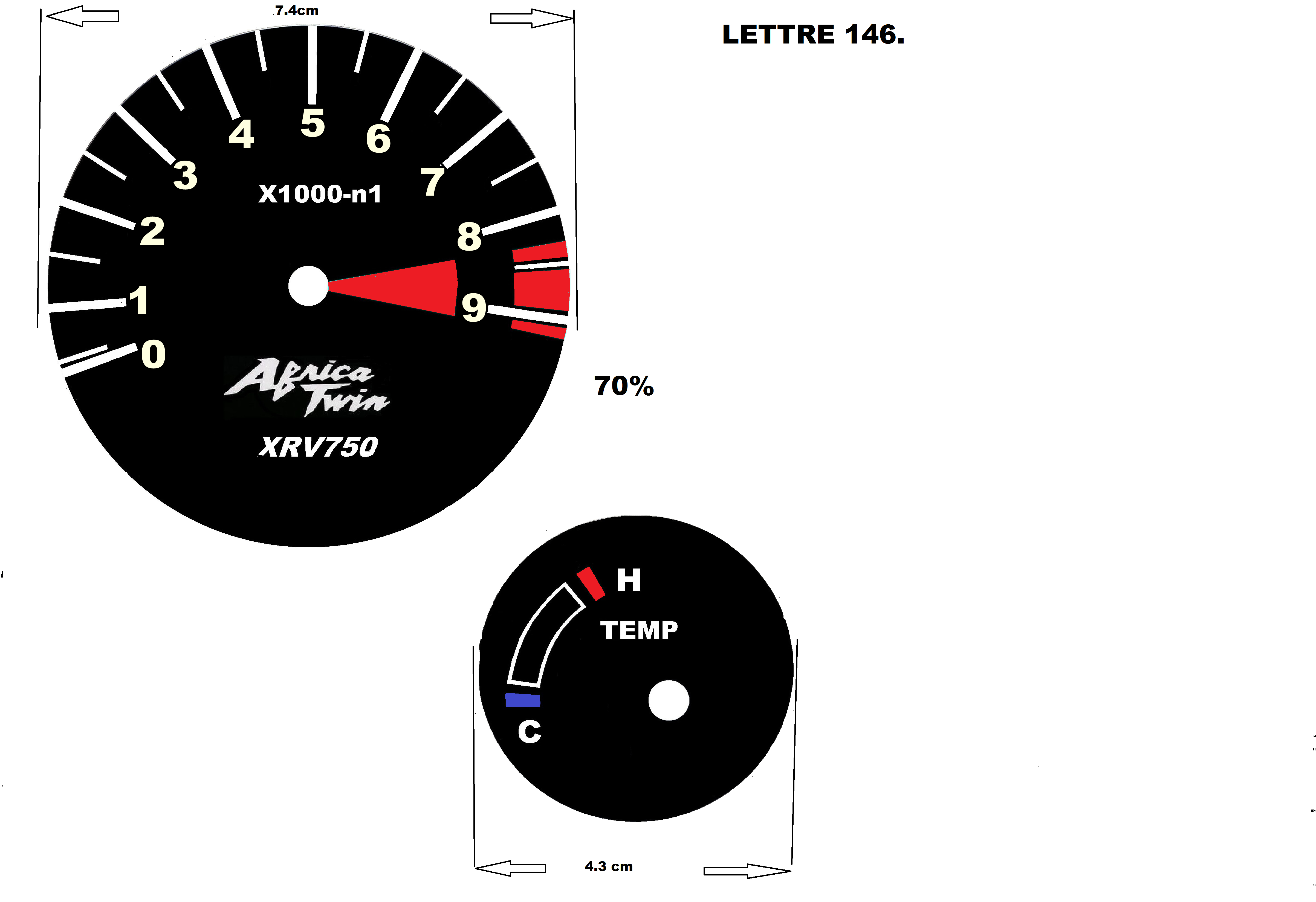

Dans les petites boutiques qui font des stikers et supports de pub, tu peux demender qu'il t'imprime ça !

Re: Compte tours
#24 Message par Nasuo974 » 24 juil. 2022, 12:16
Gerartiste a écrit : 24 juil. 2022, 09:41 Dans les petites boutiques qui font des stikers et supports de pub, tu peux demender qu'il t'imprime ça !
Super! Merci beaucoup de l'info et des dimensions §aime
J'ai juste 2 questions qui s'ajoutent du coup
Tu le colles directement sur l'ancien support ou tu en fait un autre totalement à part (et du coup tu prend en compte les trous etc...?)
Et tu effaces l'ancienne marque en dessous? :twisted:
Quel type de matière il faudrai de préférence? :roll:
Je suis désolé de vous cribler de question mais je veut que tout soit clean sur ma africa §aime
Je suis en train de la rénover à neuf et remplacer tout 8-)
Le site de l'album photo de mon Africa est en cours de préparation! :)
Au frais de l'agence §mdr
Messages : 4666
Re: Compte tours
#25 Message par Gerartiste » 24 juil. 2022, 12:39
Nasuo974 a écrit : 24 juil. 2022, 12:16
Tu utilises le support d'origine :) pourkoi faire compliqué quand..... :P La matiere, c'est du vynil..mais un truc qui résite aux UV.
