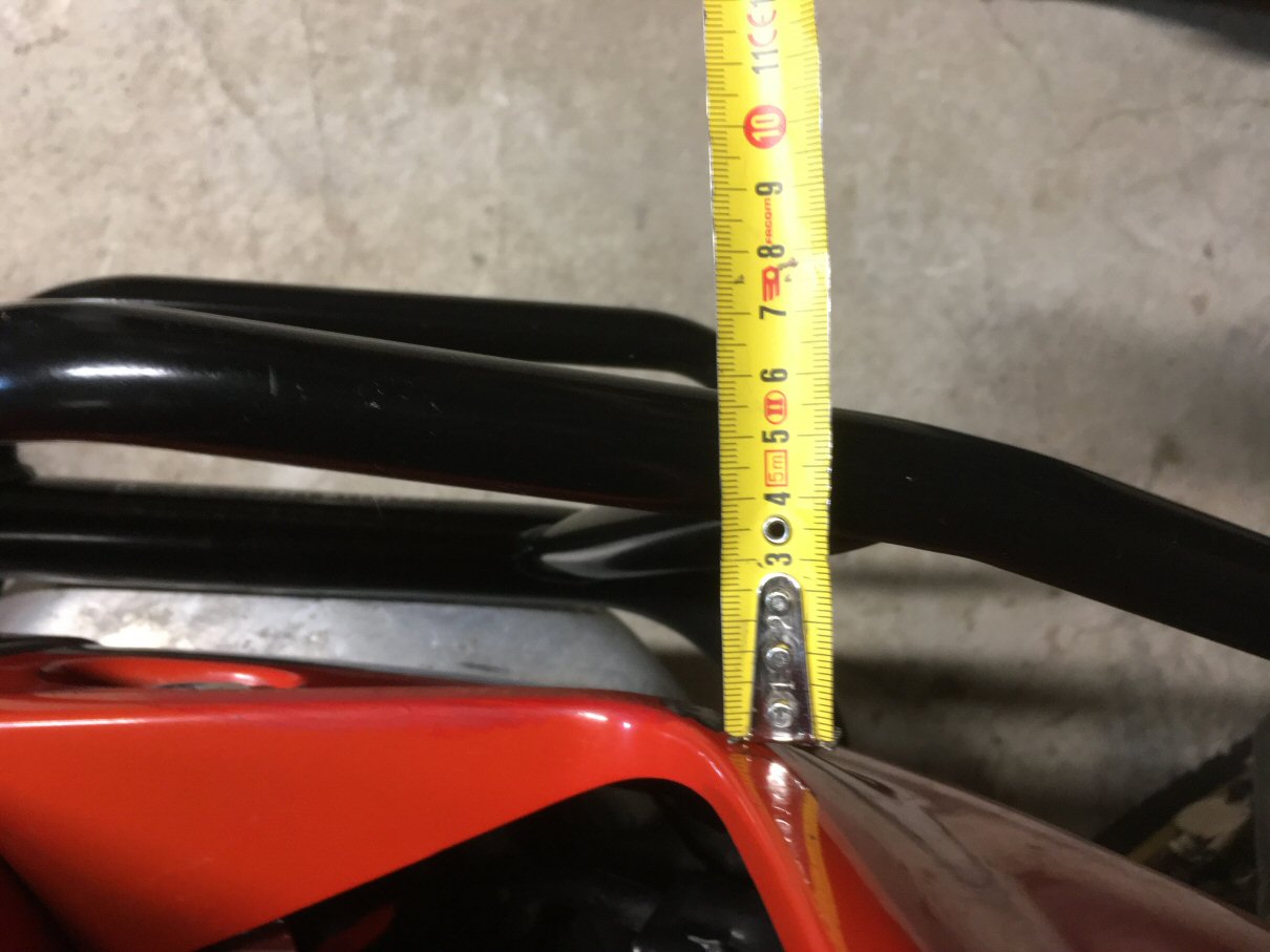

voila les photos,
je trouve que les miens ainsi que les pates sont identiques , non ?
juste la vis axe moteur qui depasse chez toit, ici elle est depasse un poil.
mes mamies : viewtopic.php?t=13840#p384430

Est-ce que la distance de tes CB par rapport au cadre est symétrique elle ?
C'est peut être normal qu'il n'y ait pas le même nombre de cms entre le carénage et le CB si au final il est centré par rapport au cadre ?

je viens de mesurer avec le tube central, et les cb sont parfaitement symetriques (29.5 cm de chaque cotés)Tartosucre a écrit : 21 janv. 2021, 23:16 Est-ce que la distance de tes CB par rapport au cadre est symétrique elle ?

Voici comment se comportent les crash bars après une chute sur le côté droit:
On aperçoit clairement la partie haute qui s'est rapprochée du réservoir
L'espace entre le réservoir et le crash bar a donc toute son utilité
Remarquez le tube inférieur (gros diamètre) qui s'est relevé sous la pression.
Au moment de la chute le réservoir était remplie d'essence, et un sac de 10kg sur le porte paquet arrière.
Je n'ai aucune action chez RR mais je dois avouer que grâce à eux, mon réservoir, mes carénages avant et arrière, mon échappement n'ont pas été touchés !
Je suis vraiment surpris de voir à quel point ils ont su protéger ma bécane
Du coup, maintenant je pense qu'il me faut les remplacer par des neufs ou essayer de les faire redresser mais j'ai un sérieux doute, à moins de couper les soudures pour les ressouder, seul un pro pourra me confirmer. N'hésitez pas si vous en pensez quelque chose..
Aujourd'hui d'après Annette de chez RR, les crash bars valent 198 livres port inclus, et comptez quand même 40 livres de TVA à payer en France soit 238 livre = 274 euros

Il a fait son travail, se déformer (mais pas trop) pour absorber l'énergie du choc. S'il avait été plus rigide, c'est un point d'ancrage qui aurait morflé.
Essaye de revendre le côté qui est OK, doit bien y avoir quelqu'un qui est tombé côté gauche et qui se réjouirait d'un changement partiel de son CB.

idem coté droit après une chute ils ont parfaitement joué leur role.
avec une sangle j'ai pu le redresser (c'etait que le petit diametre qui avait recu)

Un chaudronnier m'a donné son point de vue. Le déport horizontal (petit diamètre) a plié en premier puis sous l'effet de la pression le tube inférieur (gros diamètre) à malheureusement lui aussi plié ainsi que la tige filetée.
Du fait de cette pression, la peinture d'une soudure sur un des tubes verticaux s'est écaillé.
En bref, s'est relativement complexe (chauffe, coupe et soudure) et probablement du temps à passer pour retrouver l'ouverture d'origine.
Néanmoins, il pense que la méthode économique serait de redresser à froid à la force brute (sangle ou chaine) en positionnant le crash bar concerné sur un gabarit '(et non sur la moto bien sûr), redresser d'abord le support horizontal puis ensuite le gros diamètre pour "essayer" de retrouver un peu plus d'ouverture soit plus d'espace entre le réservoir et le crash bar.
Cette aventure pourrait me coûter 50 euros sans vraiment de garantie de résultat. De plus, le métal ayant déjà travaillé une fois il sera plus aussi efficace si la moto devait retomber sur le même côté.
Je réfléchie du coup

Après une chute où ça a plié, il faut changer, au moins le côté qui a pris, c'est le rôle des pare-carters.
Dis-toi que sans cela, la facture serait beaucoup plus élevée.
Redresser, ça retombe jamais bien, et effectivement le métal a un point faible. Si c'est le même type de chute la fois suivante (ce qui est souvent le cas), adieu les beaux carénages.
Re: Problemes crash bar rugged road
J'en avait rattrapé (mais des Givi) en chauffant au rouge et avec sangles.
Et gabarits en carton pour faire la symétrie.

Et en mettant des cales entre les pattes du CB et les points d'ancrage... !?

Oh non je le sens pas !ObiOne a écrit : 14 sept. 2022, 13:24 Et en mettant des cales entre les pattes du CB et les points d'ancrage... !?
Je vais probablement passer commande et vendre ceux que j'ai en l'état.

Petit retour..
J'ai commandé il y a quelques semaines de nouveau RR, en blanc cette fois-ci
Le côté gauche est toujours un peu plus éloigné (environ 1cm de décalage) par rapport au côté droit.
Pour y remédier je pense qu'il suffit en fait de percer à côté 1cm (centre à centre) voir photo, sur la platine en inox supérieure.
J'ai fait l'essai à blanc et à priori en perçant et bien sûr refaire le filetage suffirait, cela relève légèrement le crash bar et s'équilibre du coup avec l'autre de droite
