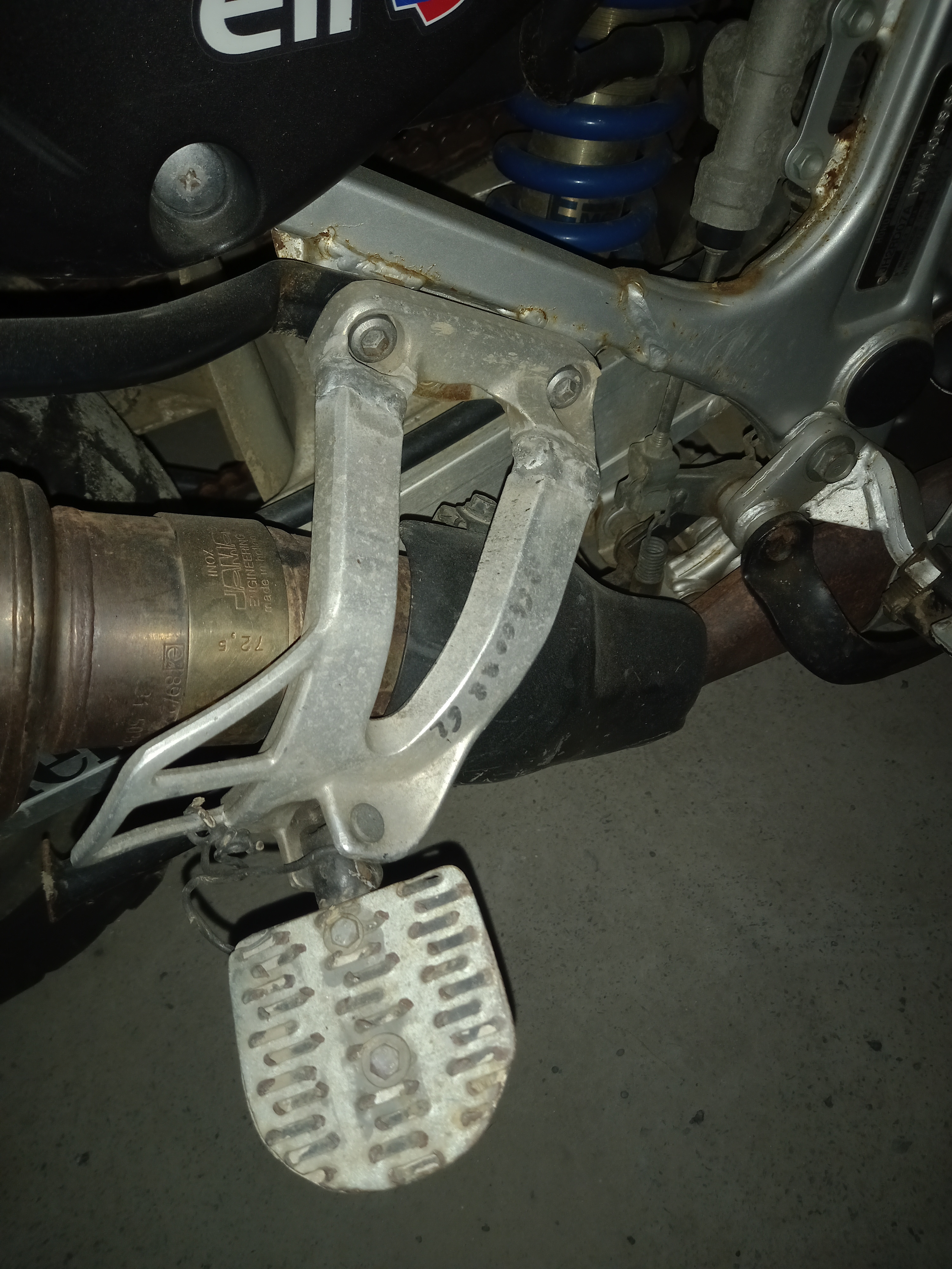

J'ai bien vérifié l'arbre de sortie de boite au moment de l'achat, il est ok, il y as le joint de cache culbu du cylindre ar qui fuit, j'en profiterai pour faire le jeu aux soupapes et contrôler la distri en même temps.

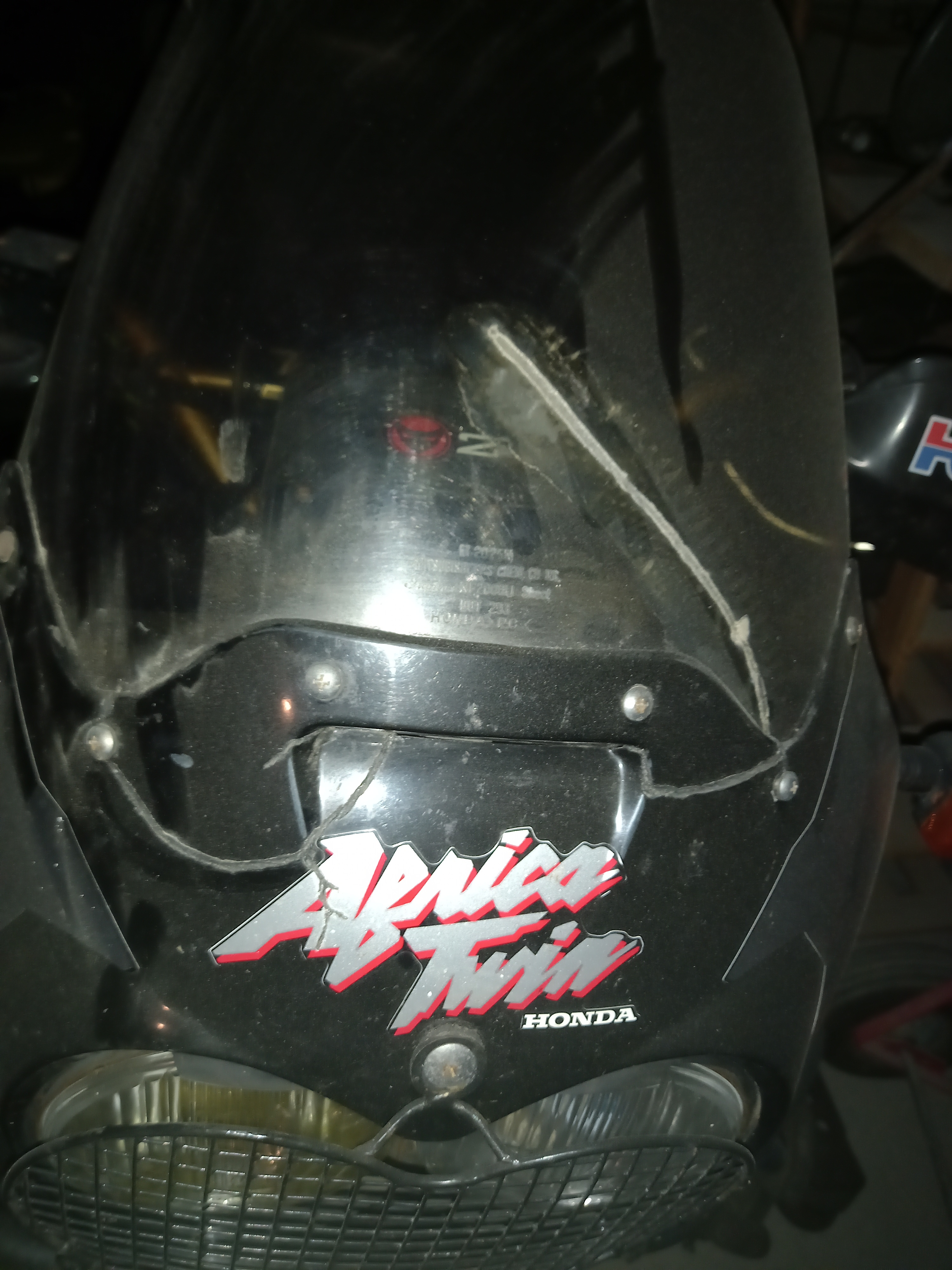

Les pneus sont hs, le kit chaine aussi. La tdf et la bulle ont été réparer, les cales pied, je vous laisse regarder les photos..... à remplacer

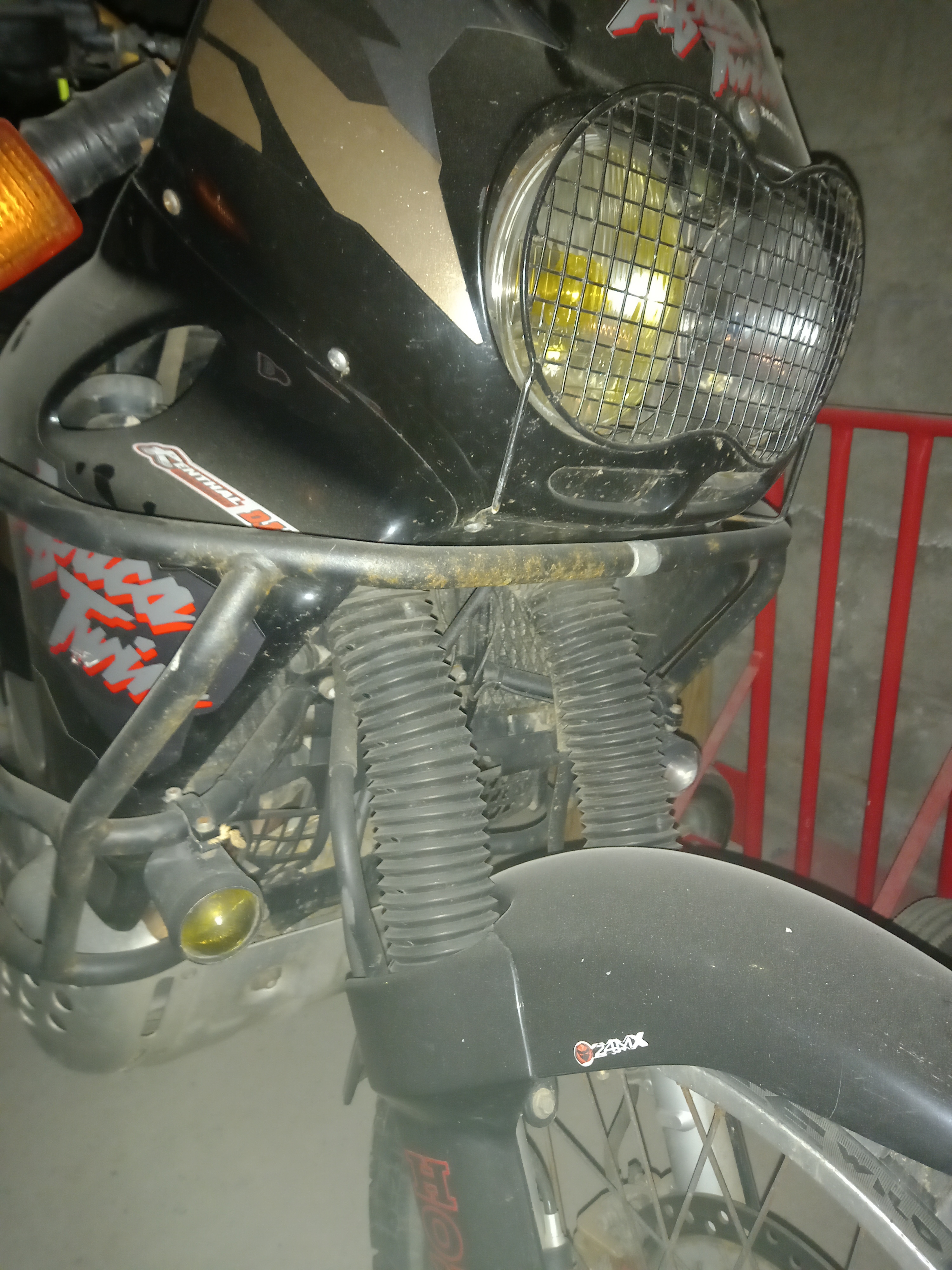

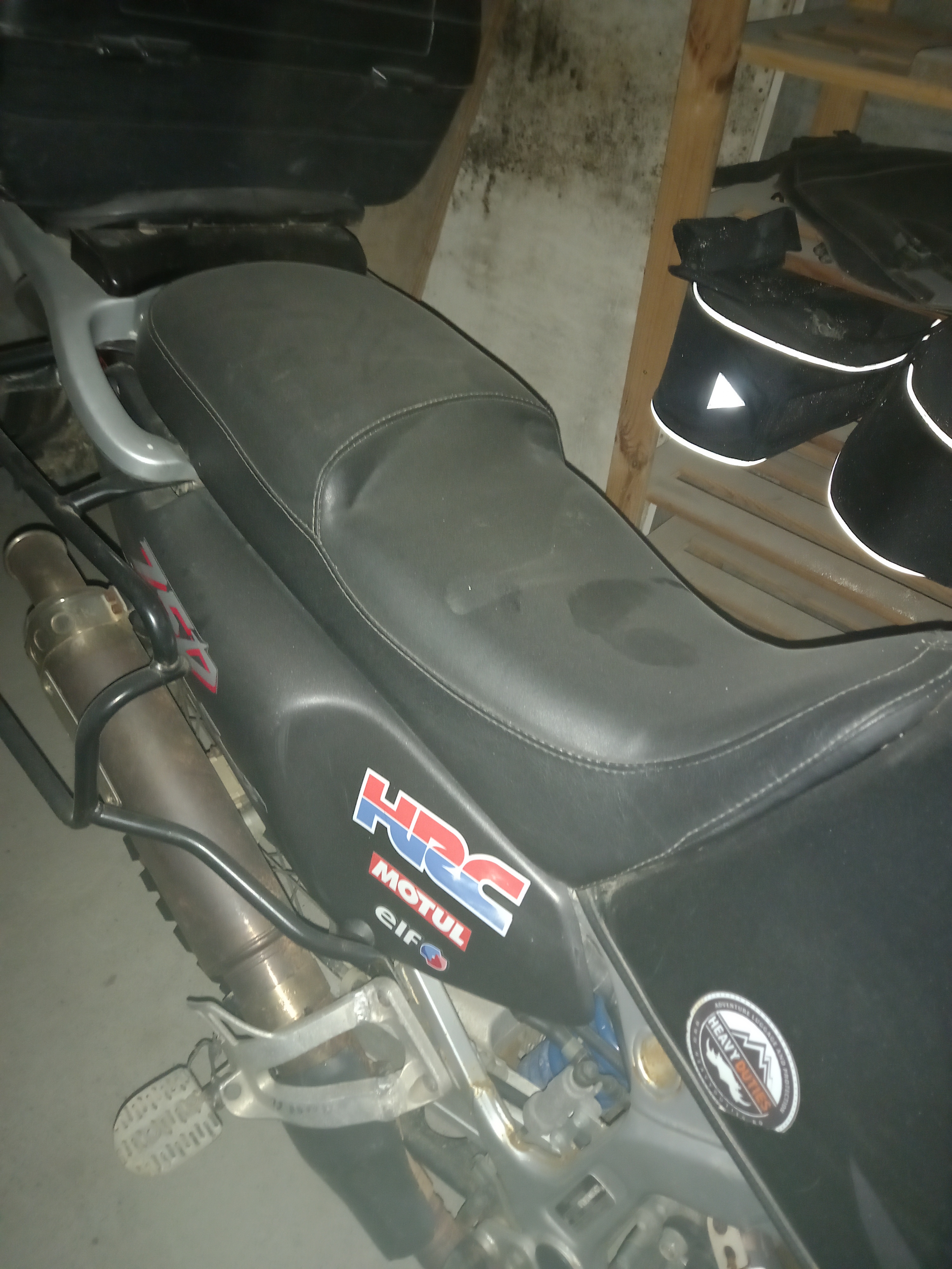

Elle est équipée d'un amortisseur EMC, de ressort de fourche Wilber, d'un pot laser, rehausse de guidon, grille de phare, crash barre Av et Ar d'origine inconnu, top case shad, une selle refaite de marque inconnu, d'une béquille centrale
J'ai eut avec des sacoches souple et un tapis de réservoir
la tdf et la bulle ont été cassées et ressoudées

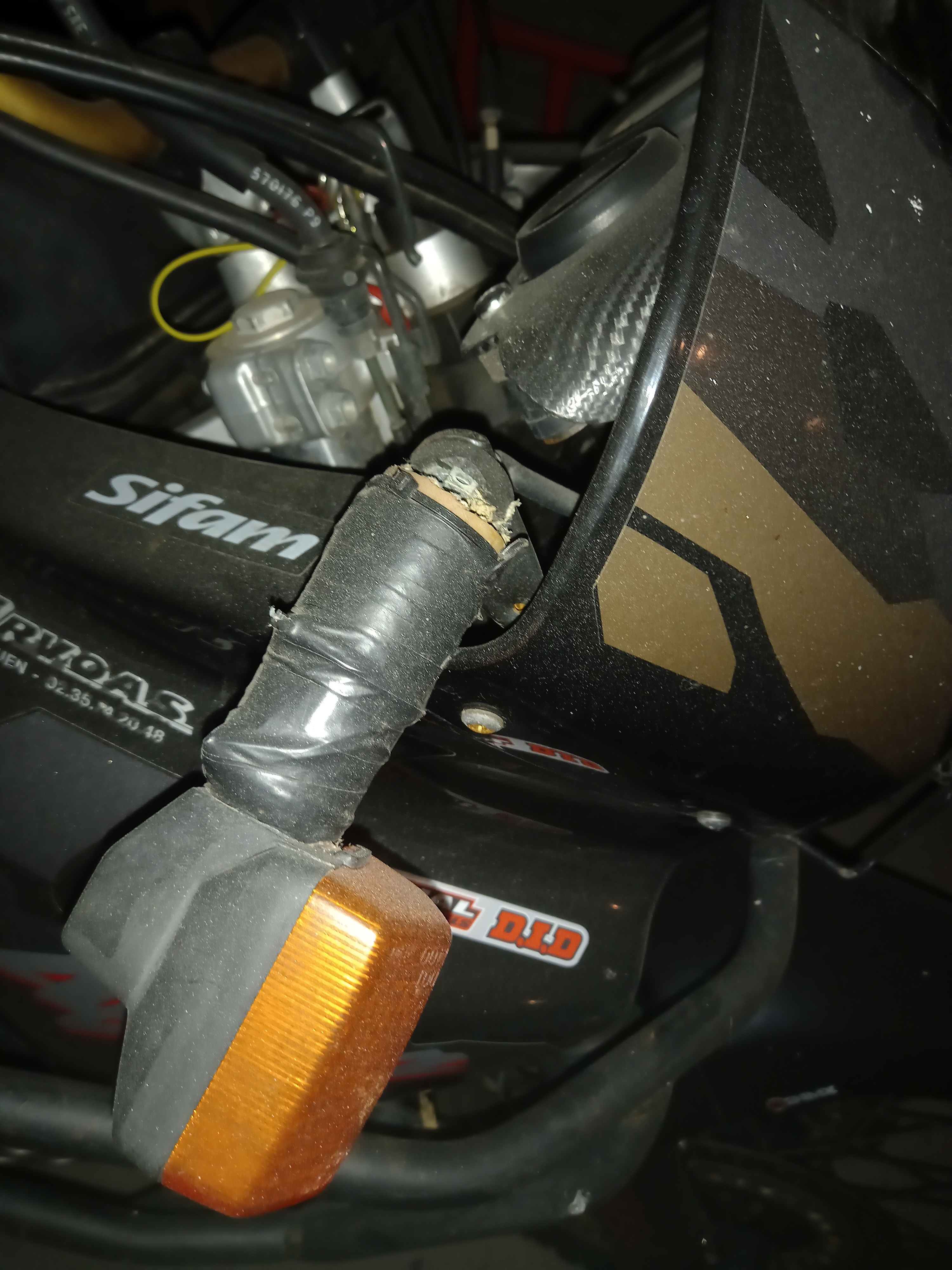

Le clignotant av droit HS

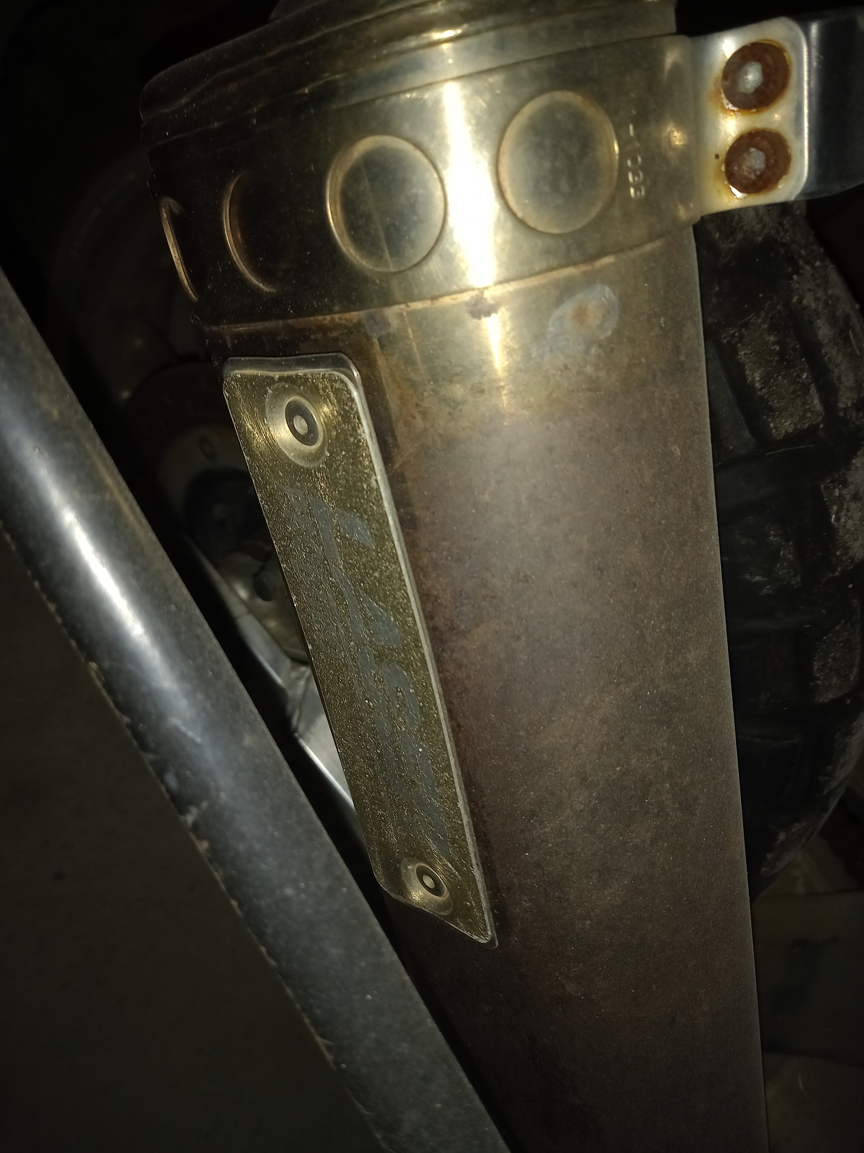

Le pot laser à besoin d'un bon coup de propre

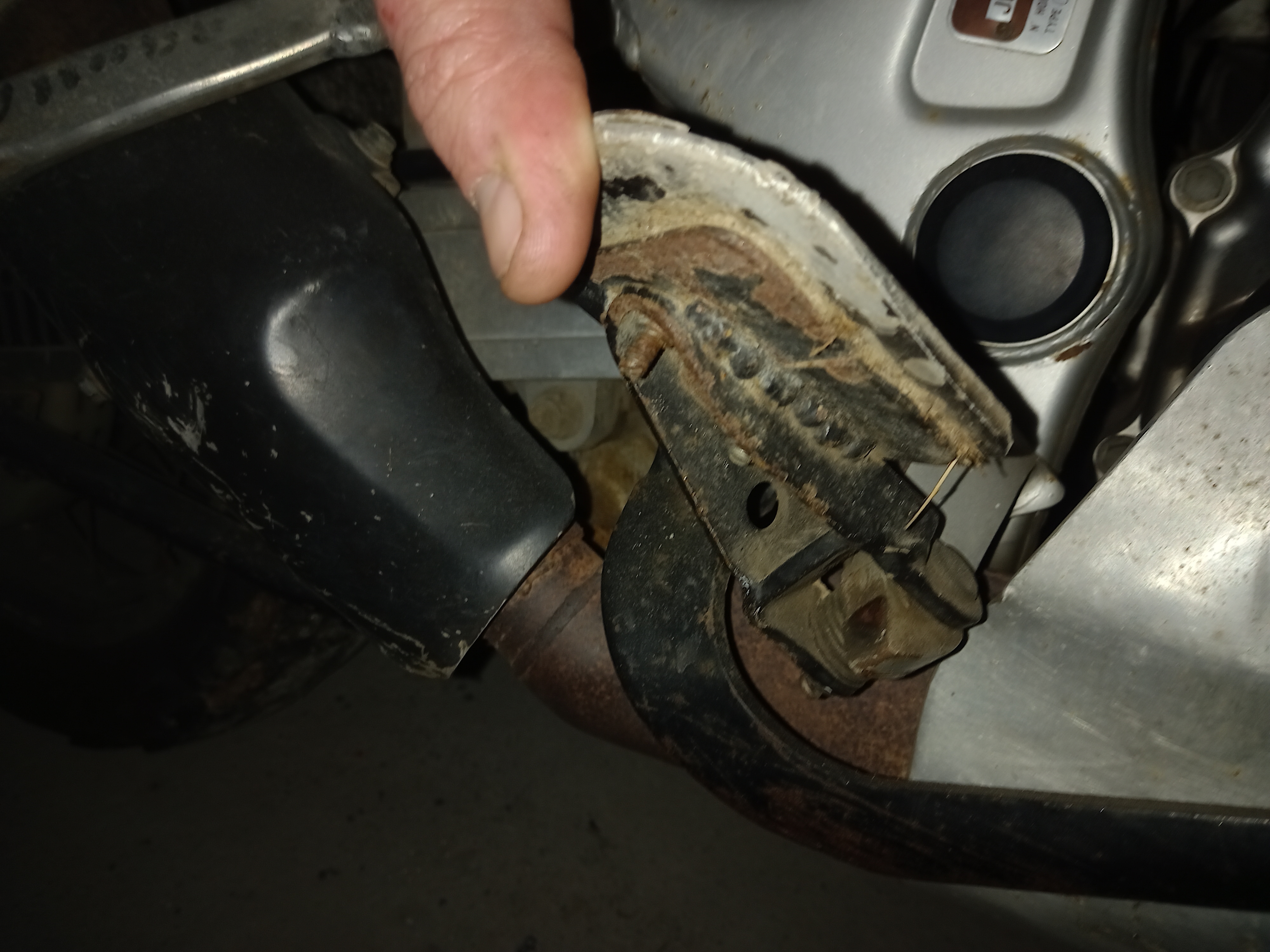

Le repose pied passager droit a été ressouder

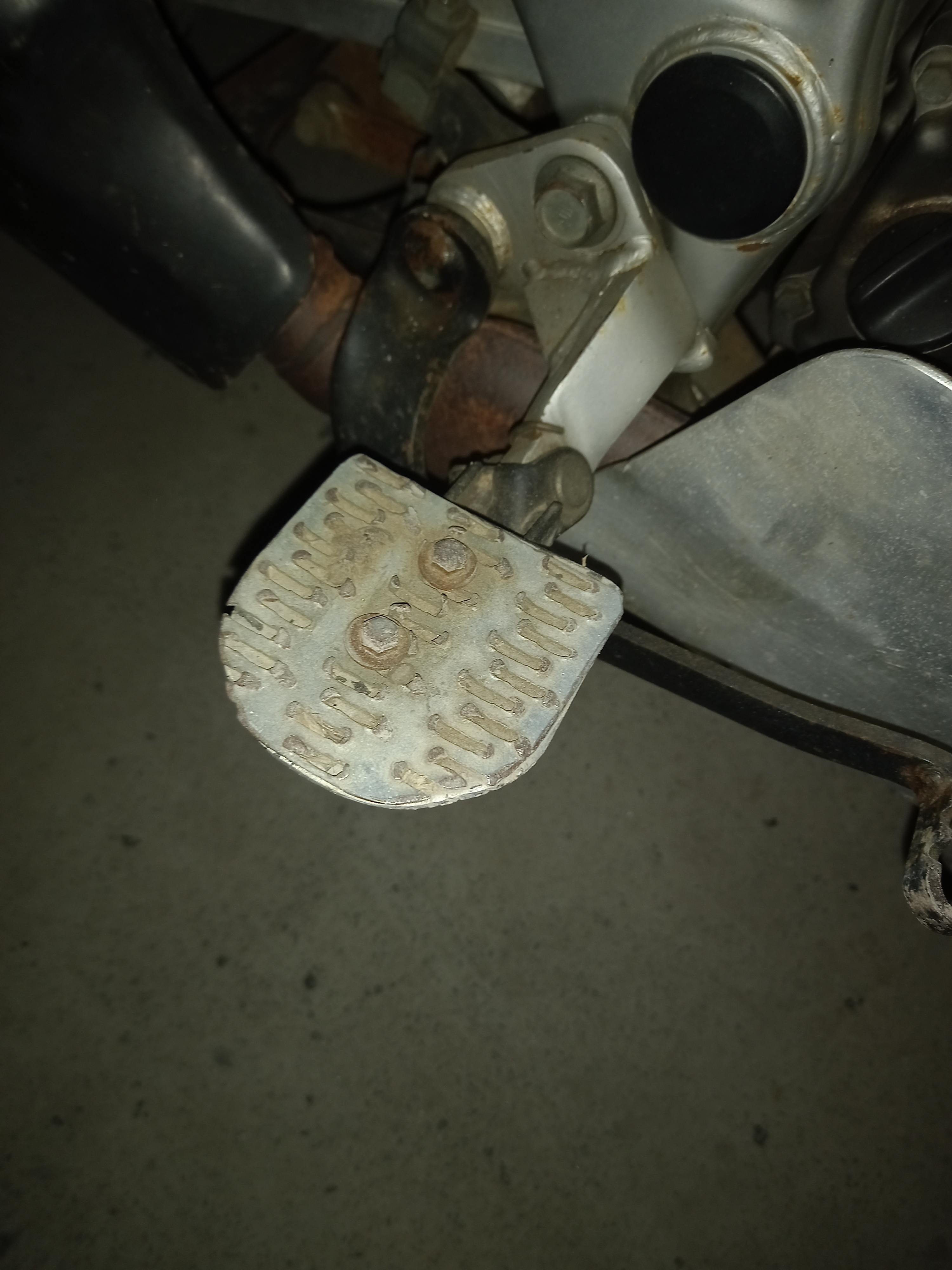

les cales pied fait maison de l'ancien proprio :@ :@ :@ :@ à remplacer
la selle creusé, que je vais surement remplacer pour une d'origine, que je ferait modifier, car étant assez grand (1m86), je suis un peu étriquer dessus

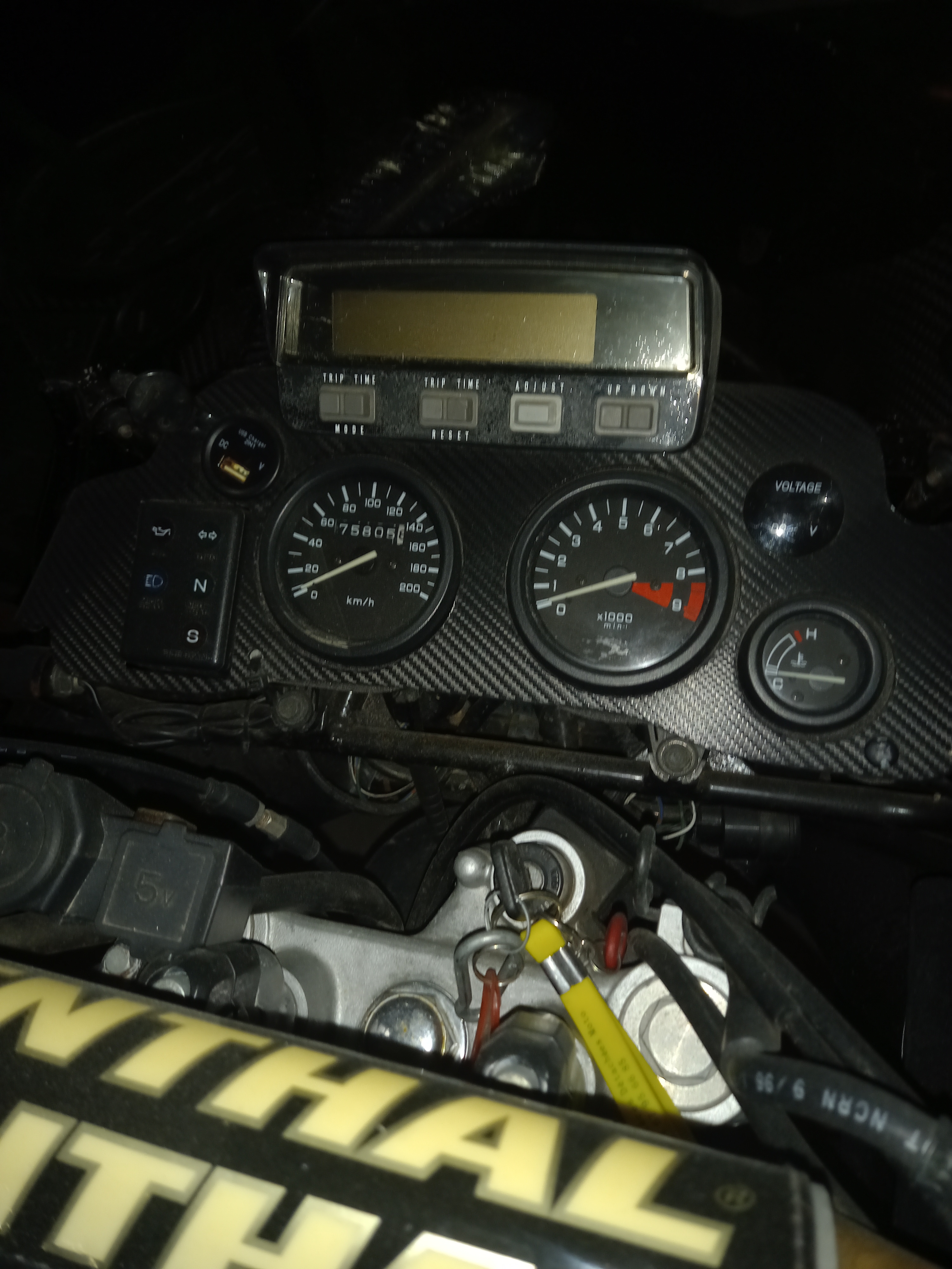

Le tableau de bord
les crashs barre, les feux additionnels qui ne fonctionne pas et trace de rouille

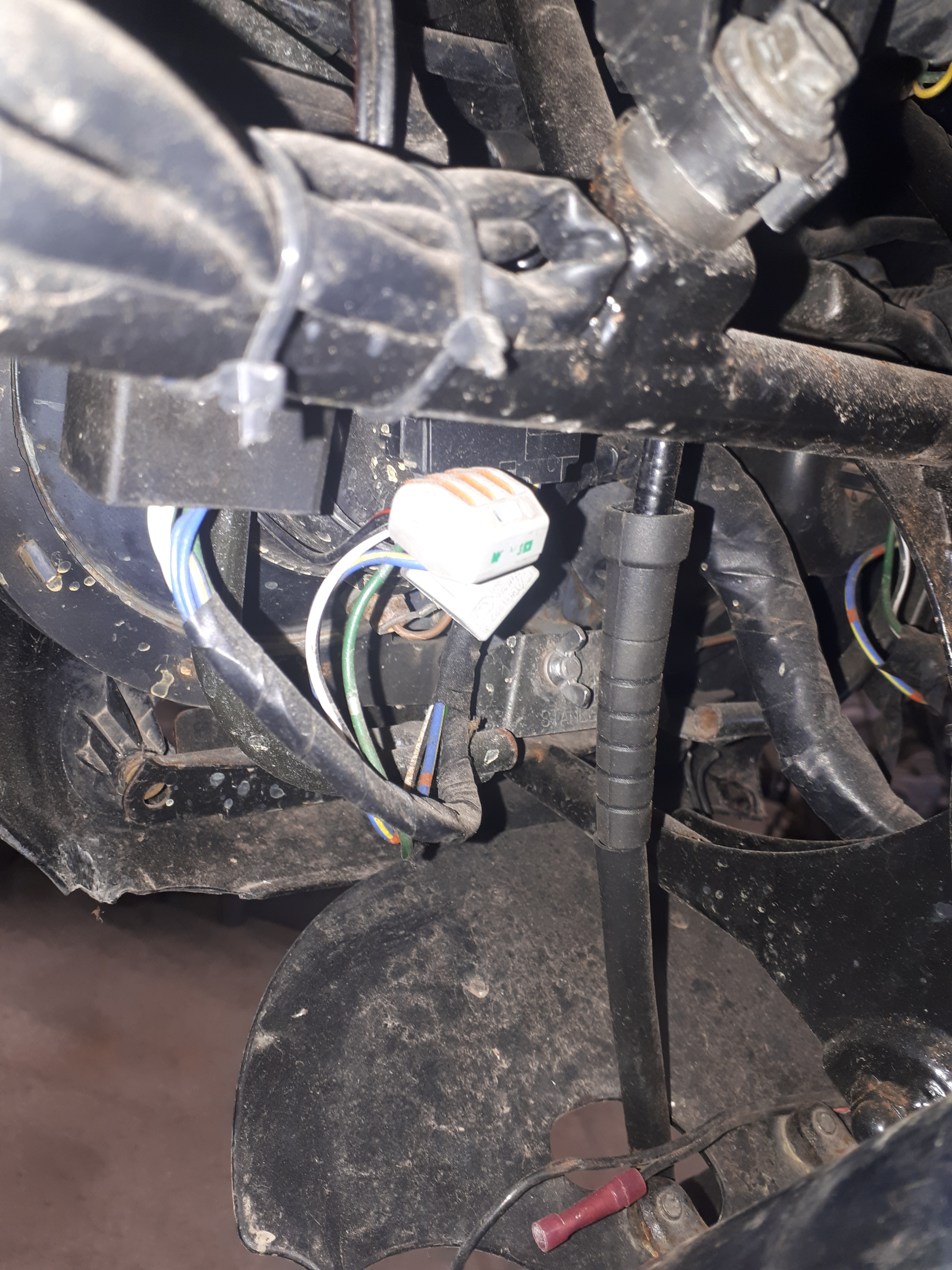

Et enfin une bonne réfection de l'électricité avec le remplacement des prises usb, allume cigare, voltmètre, mise en place de feux additionnel qui fonctionne, il faut que je regarde du coté du régulateur aussi peut être pour un moffset, la pompe a essence, etc, etc. (bref tout les renseignement que j'ai pu lire sur ce forum, merci à ceux qui partage)

J'aime beaucoup les reposes pieds §mdr §mdr §mdr
Re: Une Rd07 de plus
#4 Message par TiTi » 27 févr. 2022, 10:27
Il me semble que le repose-pied AR ressoudé est bien fissuré juste au dessus ????

TiTi a écrit : 27 févr. 2022, 10:27 Il me semble que le repose-pied AR ressoudé est bien fissuré juste au dessus ????
j'ai été voir, c'est un effet de la photos ;) merci quand même

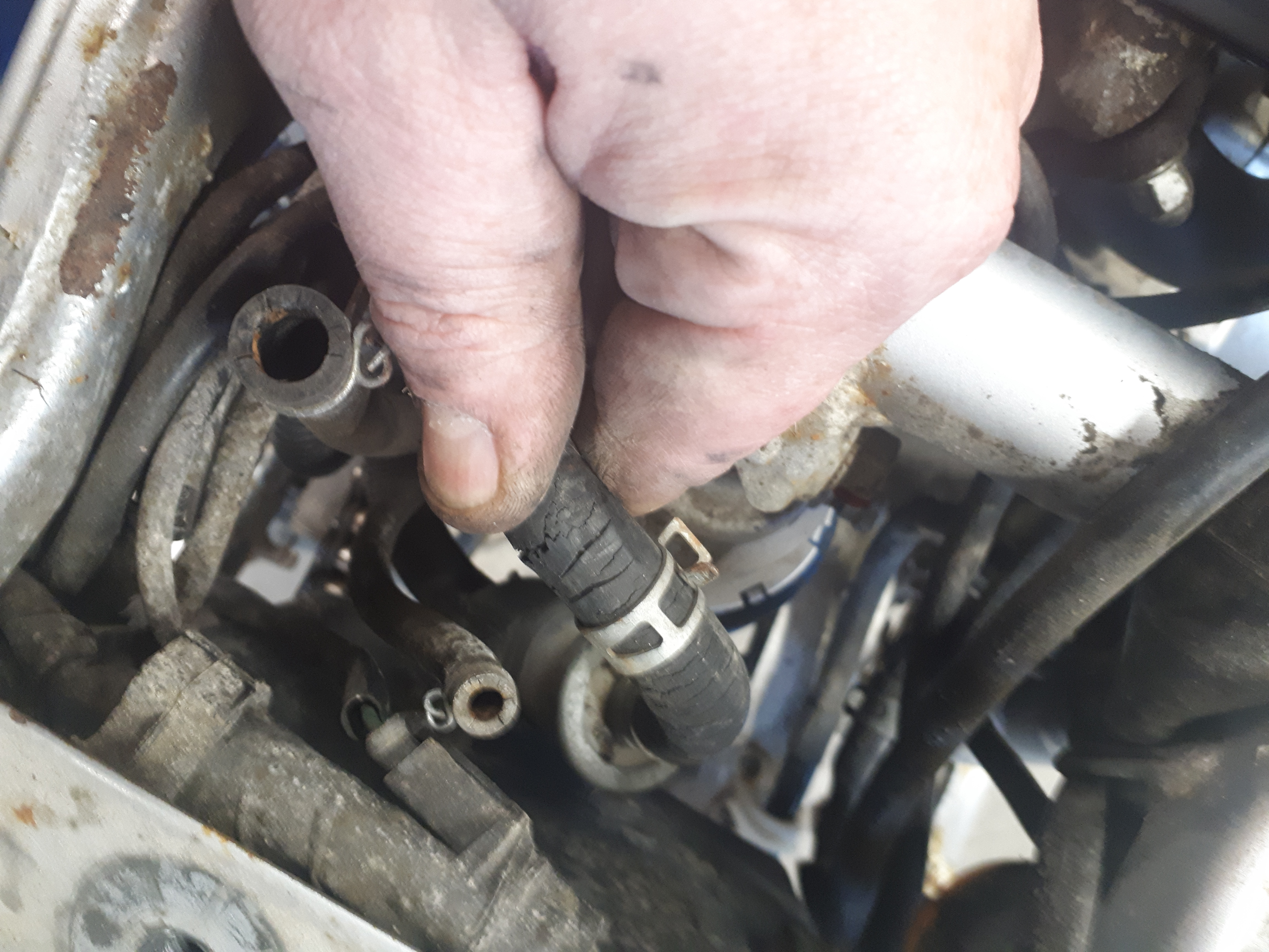

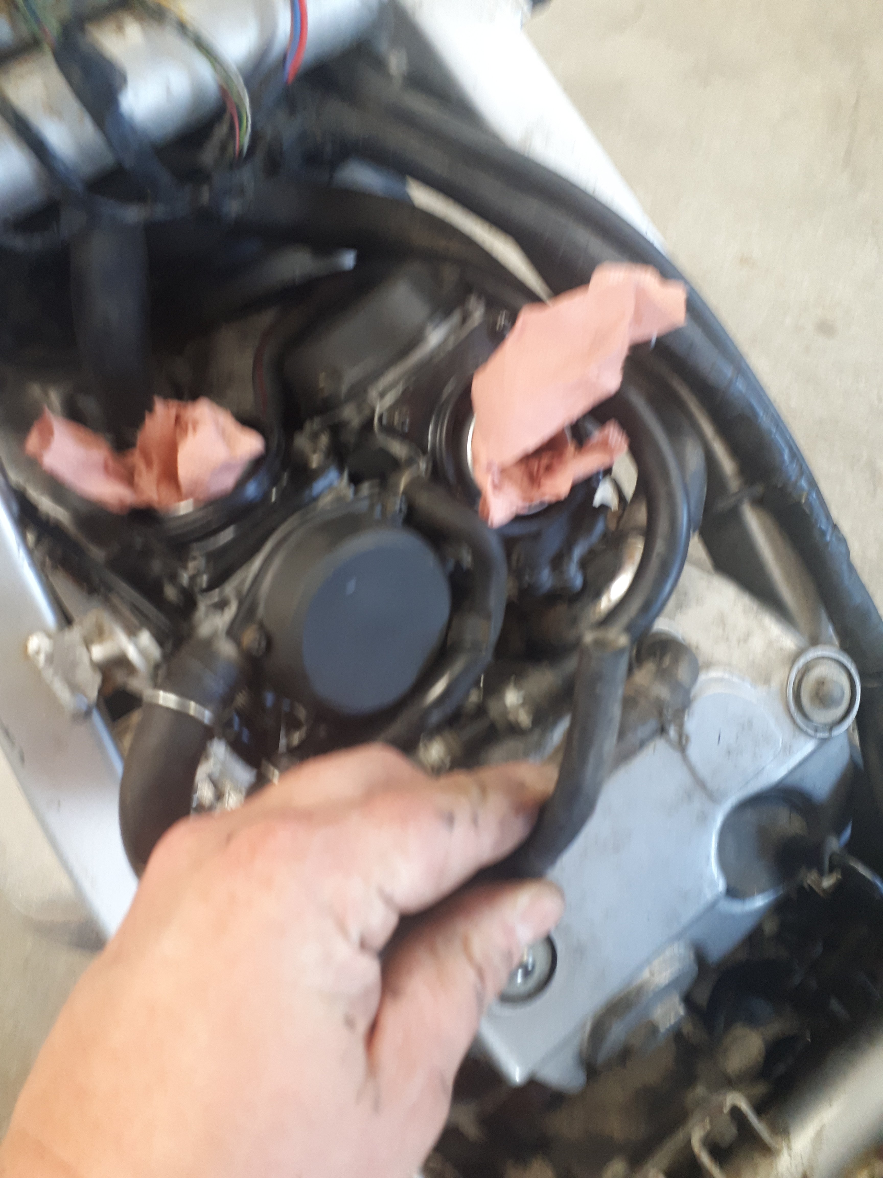

j'ai dépoiler la moto, remplacer le joint de cache culbu, passer les carbus aux ultrasons, ça ne leurs a pas fait de mal. distri ok, jeu aux soupapes aussi.
Une petite durite à remplacer tellement elle était pourri, ça aurait pu faire une sacré fuite.
Me reste une question, où vas ce tuyau?? le trop plein des carbus est raccordé, ce n'est pas celui du réservoir des idées?

Les cales pied conducteur remplacé par un model chinois, me reste à trouver une solutions pour les cales pied passager

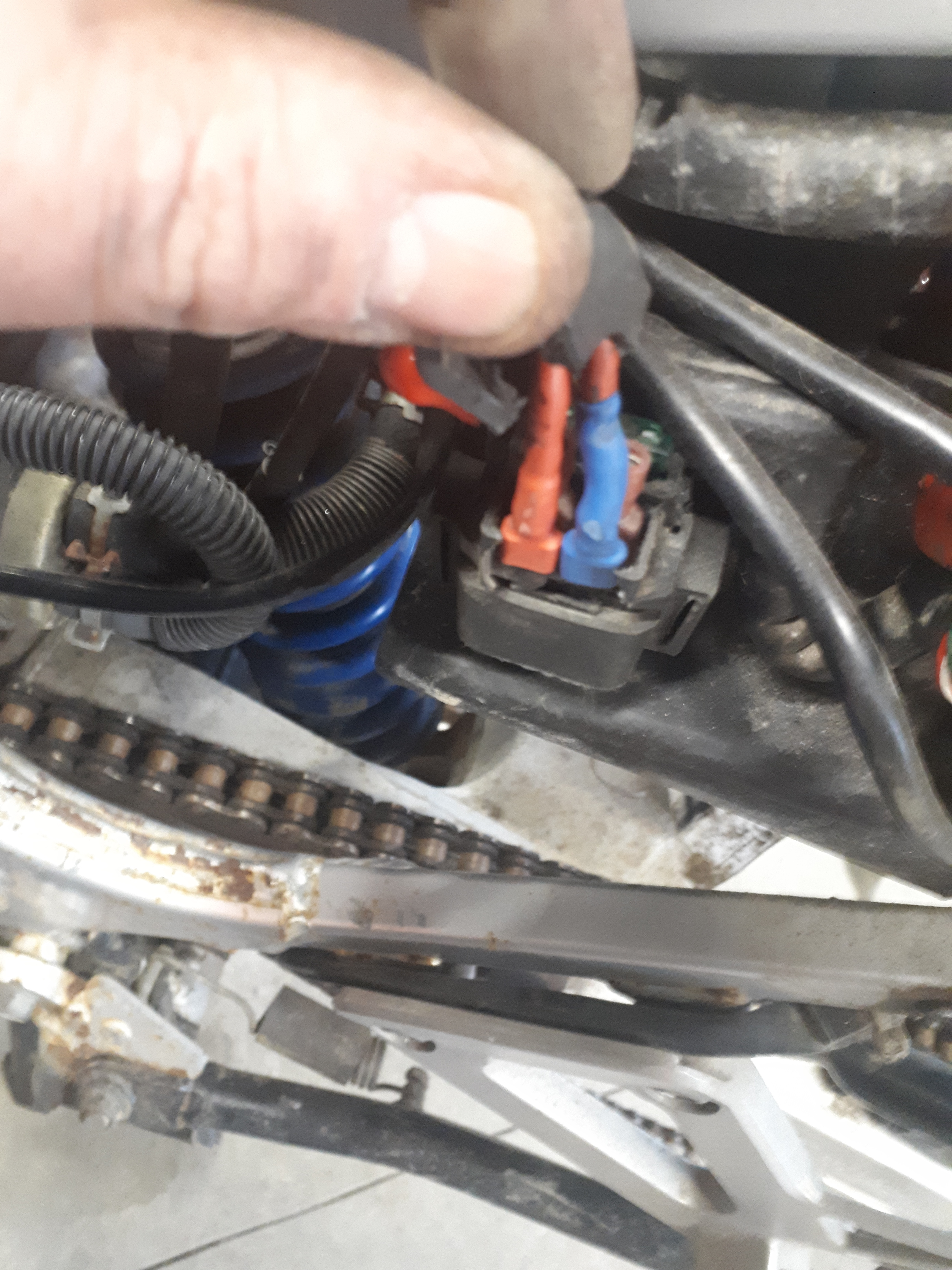

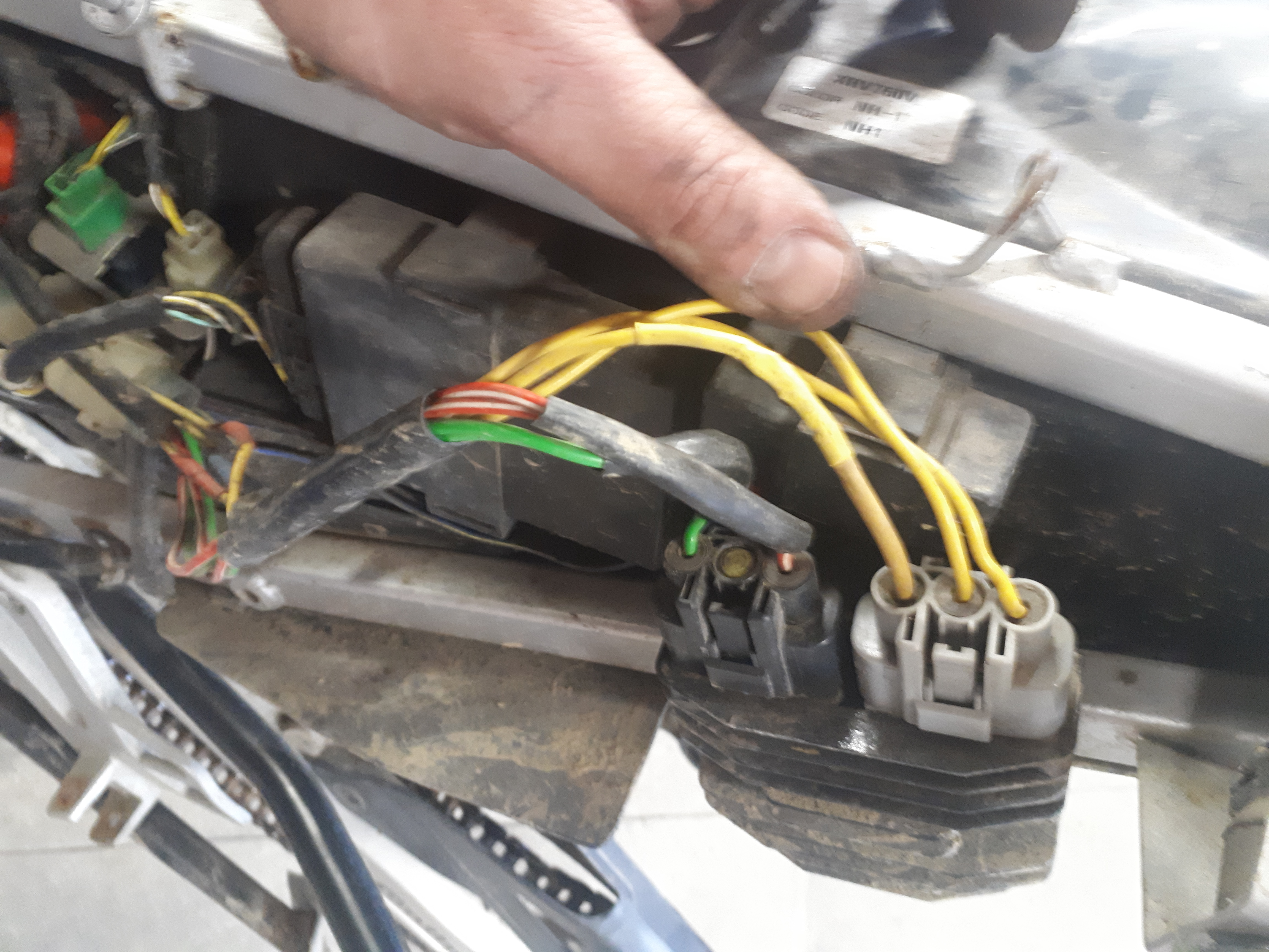

Je vais attaquer la partie faisceau et son lot de surprise, je vous laisse juger....
la bonne surprise c'est qu'il y a un régulateur moffset, la mauvaise, il a été monter comme un cochon
