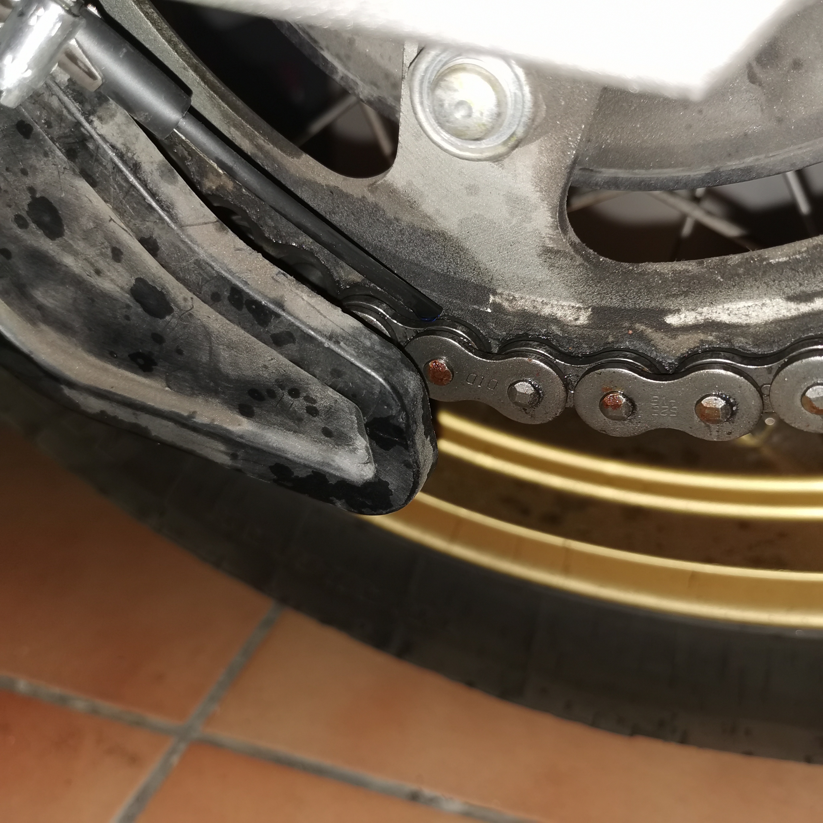

La couronne OEM (42 dents) à 43000 Km
Le pignon JT (15 dents) environ 38000 Km
Il fallait retendre la chaine tous les 500 Km, j'ai donc changé le kit complet. Je serais tenter de dire que l'usure des dents n'est pas directement représentatif de l'état global de la transmission secondaire.
PS: Encore merci à Dode38 pour la confection d'une chaîne + 2 maillons, ce qui m'a permis de passer en 16x45

Re: Usure kit chaine avec graisseur automatique
L'usure se voit quand même bien sur le PSB mais on a vu bien pire! Par contre, si la tension de chaine variait constamment, c'est certain qu'il fallait la changer.
La mienne par contre est toujours correctement tendue et ça fait plus de 25.000 km que je ne l'ait pas retendue ...
La chaîne avait pris le sel plusieurs fois (le zingage HS de la couronne en atteste) et mon garage est pas mal humide, comparée à la tienne elle faisait peine à voir. Oui, le pignon est rogné sur les flancs, peut-être un mauvais alignement.
Je mettrais très probablement un système de graissage auto mais ce n'était pas dans mes priorités, j'attendais de voir.

Quasimodo, tu as dû zappé ma photo. Je le remets.
